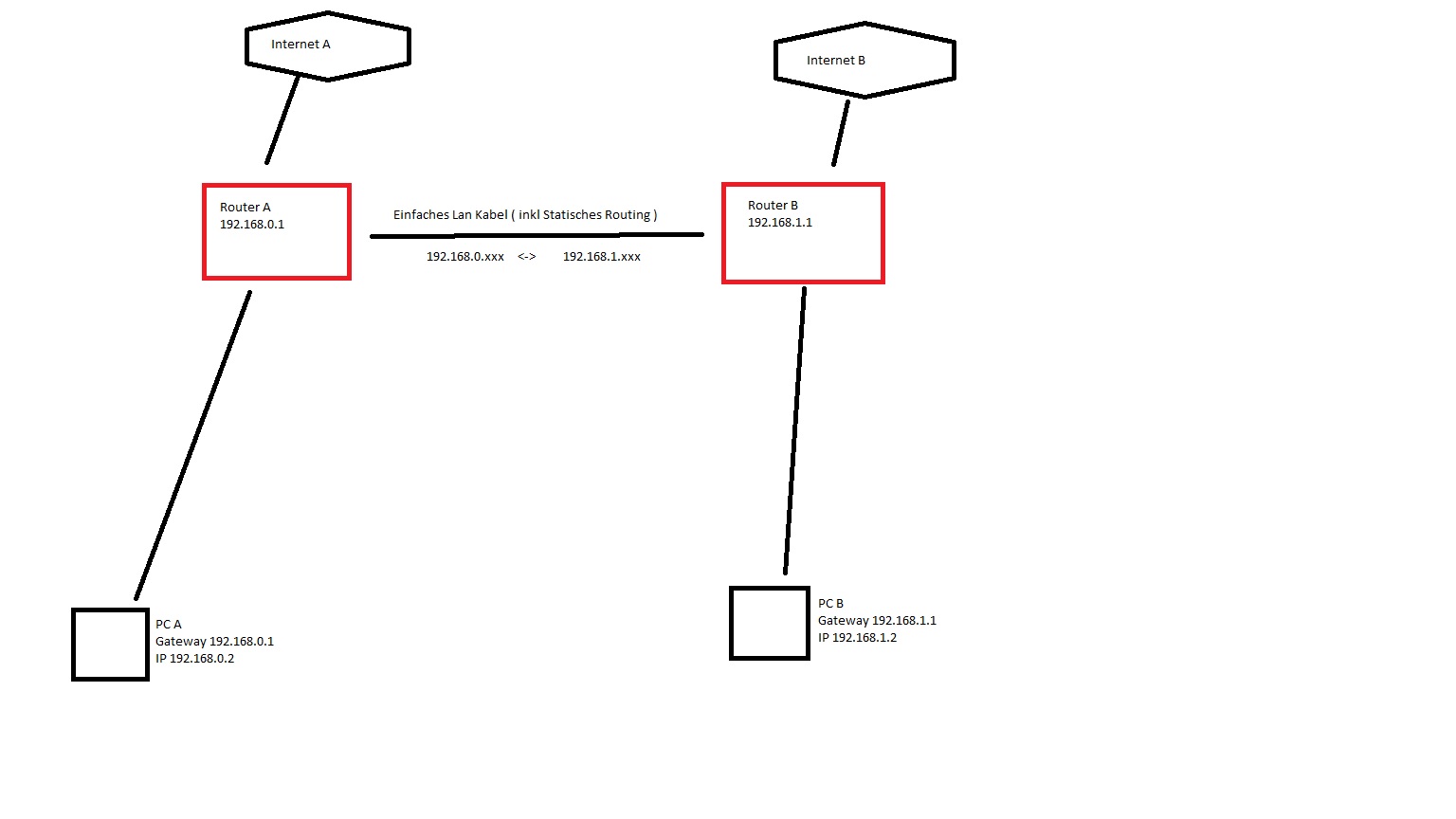

Er kann doch einfach Haushalt A mit Netz 192.168.0.XXX und Haushalt B mit Netz 192.169.1.XXX einrichten und entsprechend den Boxen sagen das alle Anfragen von A auf B und umgekehrt gehen (Routing). Wo ist jetzt das Problem? Können die Firtzboxen so nicht konfiguriert werden? Ich habe selber keine, deshalb frag ich.
Dann muss nur entsprechend im Netz A das Gateway für 192,168.0.1 (Beispiel) eingerichtet und für Netz B entsprechen das andere. Entsprechend muss doch nur ein Kabel von Router A nach Router B gelegt werden. Fertig.

Einfach so entsprechend die Geräte einstellen und ein Kabel von Fritzbox zu Fritzbox legen. Fertig.
trane87 schrieb:
Bist du dir da sicher? ich denke nicht, dass das funktioniert.

Die Fritzbox ist ein "Router", also routet sie schon von internes Netz in ein externes Netz (Internet). Rein theoretisch sollte das von Netz zu Netz auch gehen. Man muss nur Clienten und Router einstellen. Statisches Routing einrichten und ein DHCP einrichten
Die Lösung von @trane87 geht in einem Netz ohne/mit nur einem DHCP Server. Also mit statischen IPs. Sobald du zwei DHCPs hast, braucht es ein Gerät dazwischen. Ist dann auch nicht "sicher" da die Trennung nur über das Subnetz erfolgt.
Willst du also weiterhin die IPs per DHCP vergeben und/oder Firewall-Regeln zischen den Netzen erstellen, braucht es ein Gerät dazwischen. Entweder als dedizierte Hardware (ER-X oder hEX etc.) oder ein Rechner mit pfsense etc. je nach Anforderung.
