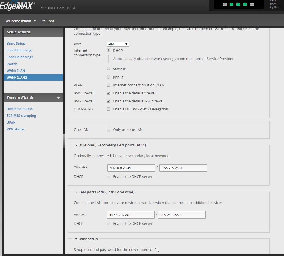

Habe dann folgende Einstellung getroffen:
eth0 darf nicht verwendet werden!
An Port eth1 steckt nun das Netz 192.168.2.0
An Port eth2 steckt nun das Netz 192.168.6.0
eth3 + eth4 kann als Switchport in Netz 192.168.6.0 verwendet werden
Statische Routen an beiden Fritzboxen wurden eingetragen.
--> es funktioniert so wie es soll aber ohne es wirklich verstanden zu haben.
Kann mir jemand sagen was mit WAN+2LAN2 gemeint ist? Bzw. ob ich das Teil richtig konfiguriert habe?

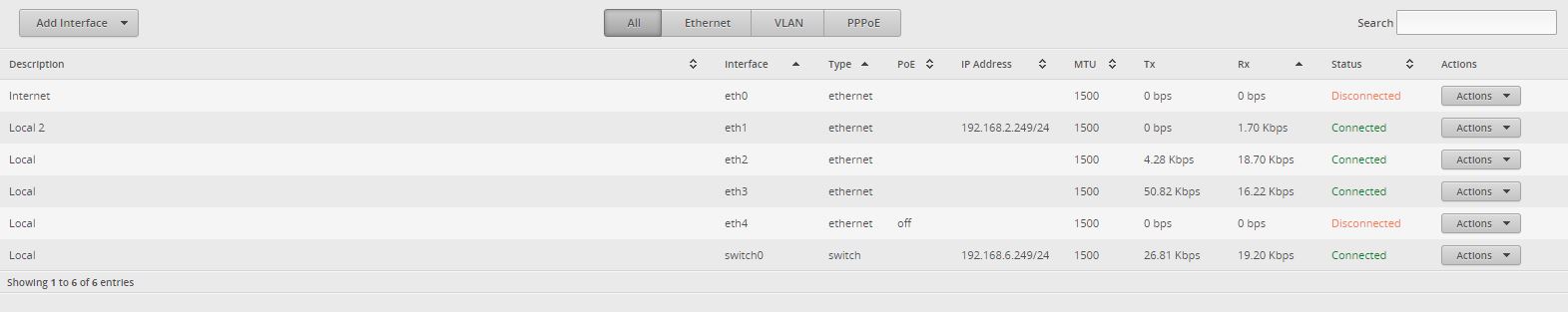

Hier noch das Dashboard:

Und was genau ist daran nicht selbsterklärend? Natürlich wird ein gewisses Mindestmaß an Verständnis vorausgesetzt. Das ist kein 08/15 Consumer-Router mit buntem Interface, der dem Benutzer alles in Prosa erklärt und dabei nicht selten mit Absicht jeden Fachbegriff vermeidet.
WAN+2LAN2 macht das was der Name schon andeutet. Er konfiguriert den Router so, dass er 1x WAN und 2x LAN hat. Im Wizard gibt man an welcher Port WAN sein soll und wie dort die Internetverbindung hergestellt wird, sei es über eine reine Netzwerkverbindung (mit DHCP-IP oder statischer IP) oder über ein Modem mit PPPoE. Sollte am WAN ein VLAN vonnöten sein, kann man es dort angeben. Die folgenden Haken tun auch genau das was dort steht, sie richten eine Standard-Firewall am WAN-Port ein.
Als nächstes konfiguriert man für die beiden LAN-Ports jeweils eine IP und entscheidet ob dort ein DHCP-Server laufen soll oder nicht. Das war's.
In deinem Szenario brauchst du WAN im Prinzip nicht. Deswegen schrieb ich oben ja auch, dass es ausreichend gewesen wäre, zwei LAN-Ports jeweils eine IP in einem der Subnetze zu geben und fertig, kein WAN, keine Firewall, kein nix. Auspacken, 2 IPs einstellen, speichern, Ende. Der Wizard hat nun nichts anderes gemacht, außer dass er eben wie gesagt noch den WAN-Port samt Firewall konfiguriert hat.
