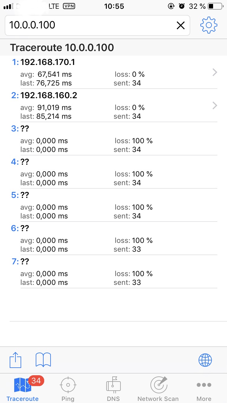

Eine traceroute vom opnsense02 zu intern -> geht wie er soll über opnsense01 (192.168.160.2) und kommt intern an.
Zweite traceroute via LTE zu intern -> geht eigentlich wie er soll über opnsense01 (192.168.160.2) kommt dann aber nicht an -.-. Ping von opnsense01 zu Smartphone ip funktioniert jedoch.
Das versteh ich absolut nicht^^
Edit2:
Erstes Problem gelöst. Auf meinem internen Router kam der Ping zwar an ging jedoch nicht zurück(ein Hoch an die DeepPackageInspection des EdgeRouters)
-> statische route für das 192.168.176.0/24 Netz auf die interne IP der Opnsense01 und es funktioniert.
