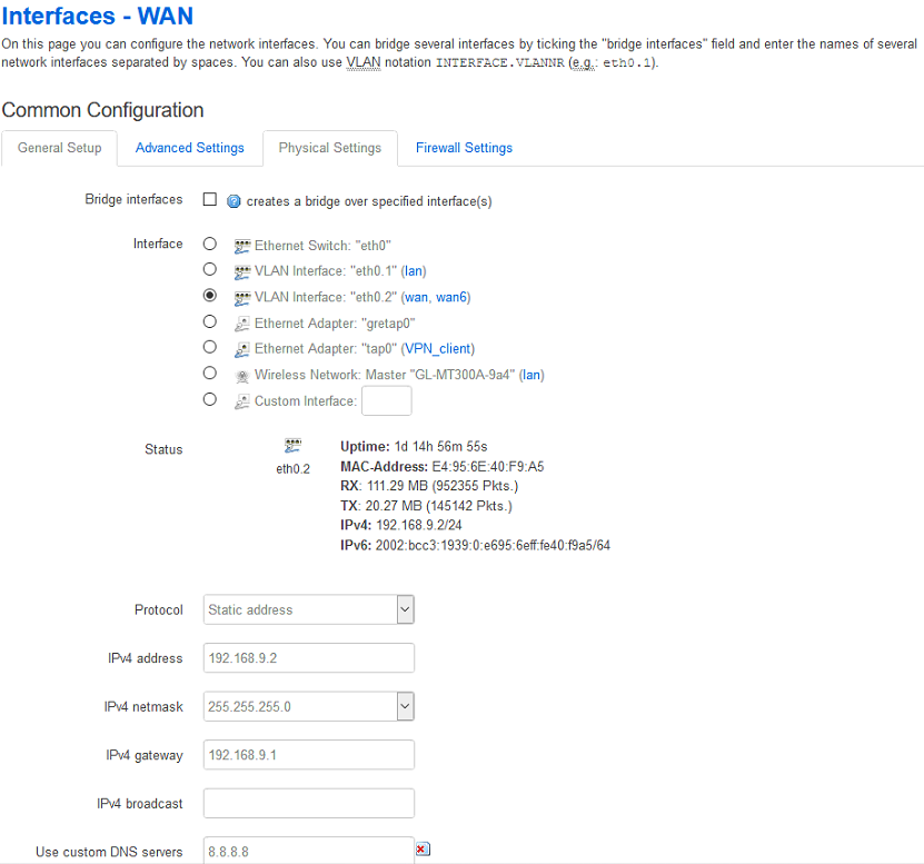

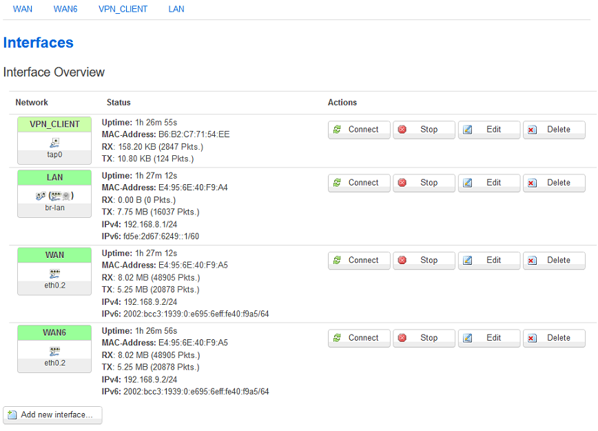

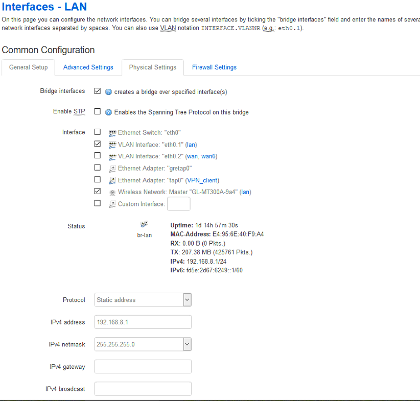

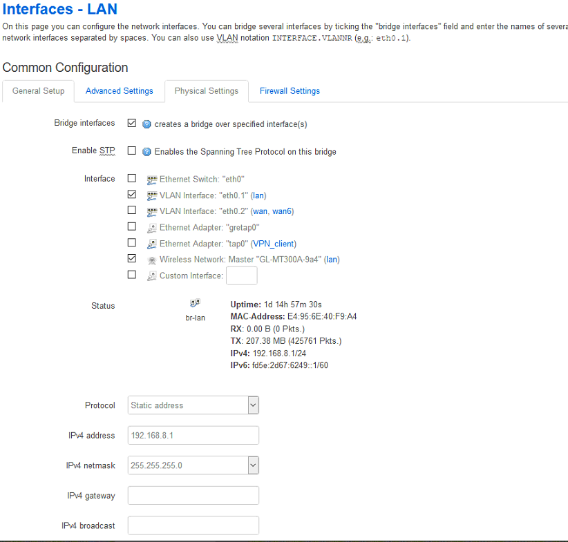

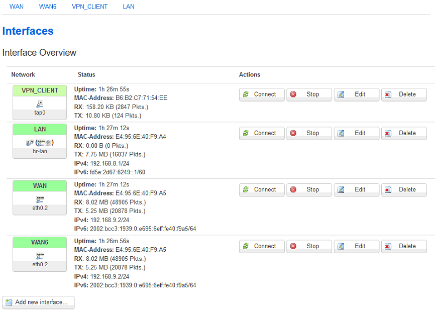

ich habe vor, mein Neztwerk quasi virtuell zu erweitern und bin auch schon recht weit.
Ich habe dafür 2 kleine Router(chen) mit OpenWRT gekauft.
Server: GL.iNet MT300A
WAN IP: 192.168.9.2 statisch <-- Hier verbindung zum Router 192.168.9.1
LAN IP: 192.168.8.1, DHCP an (Standardeinstellung, da bin ich flexibel, da dieses Netz nicht genutzt werden wird, derzeit aber hilfreich wenn der WAN Adapter beim probieren zerschossen ist)
Client: GL.iNet AR300M
WAN IP: Flexibel/ DHCP Client
LAN IP: 192.168.9.212 DHCP an
Mein Heimnetzwerk ist 192.168.9.0/24

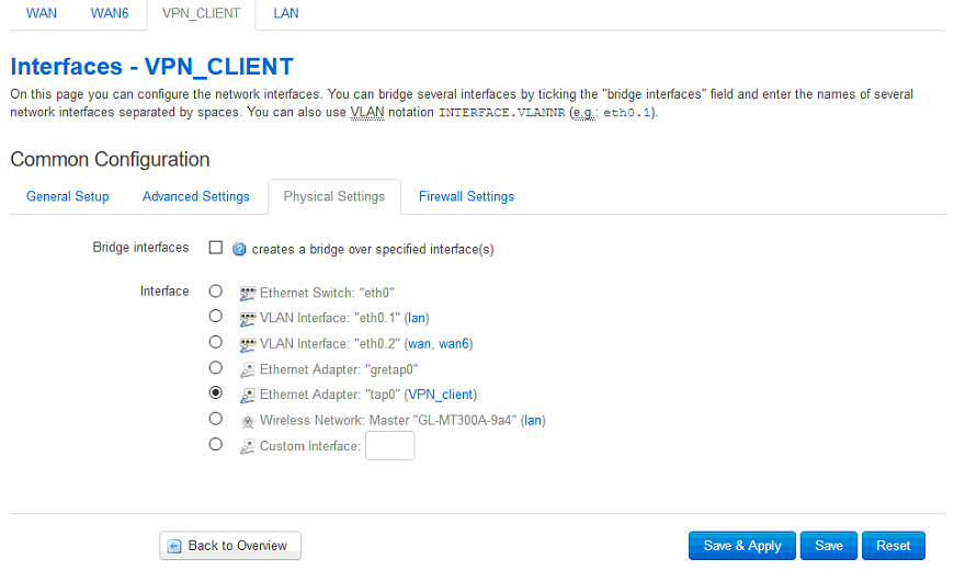

openVPN Config Client
Code:
client
dev tap
proto tcp
remote [Server IP] 1195
resolv-retry infinite
nobind
persist-key
persist-tun
mute-replay-warnings
ca ca.crt
cert client.crt
key client.key
remote-cert-tls server #evtl ein Problem?
cipher AES-256-CBC
verb 5

Mit dieser Konfiguration kann ich, wenn ich den Client belasse und auf meinen openVPN Server, den ich auf Windows 10 eingerichtet habe (quasi identische Server Config, lediglich jeweils Port und local IP geändert) connecten und dadurch, dass ich das Windows TAP device mit meiner LAN Netzwerkkarte gebridged habe auch alls wie gewollt nutzen. D.h. Routing ins netz, DLNA kommt durch (das ist auch der Grund für Tap und nicht Tun), surfen im Internet über meinen Anschluss Zuhause.
Wenn ich aber alles (wie oben dargestellt) auf dem OpenWRT openVPN des Routers laufen lasse steht zwar der Tunnel, es fließen aber keine Daten.
Ich habe auch schon alle möglichen Dinge probiert, Firewall aus, Firewalregeln aus den diversen Howto`s, alle möglichen Netzwerkkarten gebridged, mit den IPs "gespielt" etc. aber es kommt einfach nichts durch den Tunnel.
Hier noch die Infos zur Firewall und zur IP Configuration des Servers (der Client funktioniert ja zumindest mit dem Windows Server, daher sollte das unproblematisch sein):
ifconfig
Code:
ifconfig
br-lan    Link encap:Ethernet  HWaddr E4:95:6E:40:F9:A4
          inet addr:192.168.8.1  Bcast:192.168.8.255  Mask:255.255.255.0

bzw. network
Code:
/etc/config/network
config interface 'loopback'
        option ifname 'lo'
        option proto 'static'
        option ipaddr '127.0.0.1'
        option netmask '255.0.0.0'
config globals 'globals'
        option ula_prefix 'fd5e:2d67:6249::/48'
config interface 'lan'
        option ifname 'eth0.1'
        option force_link '1'
        option macaddr 'e4:95:6e:40:f9:a4'
        option type 'bridge'
        option netmask '255.255.255.0'
        option ip6assign '60'
        option hostname 'GL-MT300A-9a4'
        option ipaddr '192.168.8.1'
config interface 'wan'
        option ifname 'eth0.2'
        option macaddr 'e4:95:6e:40:f9:a5'
        option metric '10'
        option ipaddr '192.168.9.2'
        option gateway '192.168.9.1'
        option dns '192.168.9.1'
config interface 'wan6'
        option proto 'dhcpv6'
        option reqaddress 'try'
        option reqprefix 'auto'
config switch
        option name 'switch0'
        option reset '1'
        option enable_vlan '1'
config switch_vlan
        option device 'switch0'
        option vlan '2'
        option ports '0 6t'
config switch_vlan
        option vlan '1'
        option ports '1 2 3 4 6t'
config interface 'VPN_client'
        option proto 'none'
        option ifname 'tap0'
und noch openWRT Screenshots der Interfaces
Weiß jemand was ich also an meiner Netzwerkkonfiguration ändern muss, um das endlich zum Laufen zu bringen? Irgendwie beim Server Tap und WWAN anders bridgen?
Viele Grüße und Dank
ika

Habe schon versucht die Interfaces bis auf WAN und TAP zu löschen und die zu brücken, das hat auch bis zum Neustart mit vielen Packetlosses und ultralahm funktiert, ist damit also noch immer keine saubere Lösung.
Also habe ich meinem Fortschritt entsprechend der aktuellen Stand hier nochmal ausführlicher dargestellt und hoffe noch immer auf den ein oder anderen Hinweis.
Viele Grüße

Also egal ob mit oder ohne aufgebauten Tunnel sieht die Routenkonfiguration beim "Server OpenWRT" folgendermaßen aus:
Code:
~# ip route show
default via 192.168.9.1 dev eth0.2  proto static  metric 10
192.168.8.0/24 dev br-lan  proto kernel  scope link  src 192.168.8.1
192.168.9.0/24 dev eth0.2  proto static  scope link  metric 10
was komplett falsch sein sollte weil da das "LAN" Interface 192.168.8.1 mit dem "WAN" Interface 192.168.9.2 gebrückt ist
Aber eigentlich müsste die Brücke das TAP Interface und das WAN Interface überbrücken oder?

Zur Erklärung vielleicht noch die Luci Screenshots der Interfaces bzw. der Brücke(n) Möglichkeiten bzw. Standardeinstellungen des Servers.
