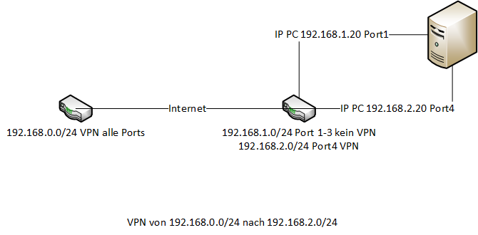

es gibt 2 Netzwerke, welche über VPN verbunden sind.
Netzwerk1: 192.168.0.0/24
Netzwerk2: 192.168.1.0/24
Die Verbindung läuft über das VPN von FritzBoxen (LAN2LAN).
Allerdings wird das VPN bei Netzwerk2 auf einem extra Port an der FritzBox ausgegeben, wofür an diesem Port dann ein extra Netzwerk noch durch die FritzBox aufgespannt ist (Netzwerk3: 192.168.2.0/24).
Mein Rechner hängt nun normal an der FritzBox (Netzwerk2: 192.168.1.0/24) und dann einmal an dem Port für das VPN (Netzwerk3: 192.168.2.0/24).
Unter Windows 10 habe ich eine statische Route hinzugefügt, damit der Netzwerkverkehr in das Netzwerk1 auch über das entsprechende Gateway (192.168.2.1) geht.
Sieht dann so aus:

Es gibt Internetanschluss A und B. Hinter A ist das Netzwerk 192.168.0.0/24. Hinter B ist das Netzwerk 192.168.1.0/24.
Es gibt ein VPN zwischen Internetanschluss A und B via FritzBox. Bei A ist es im gesamten Netzwerk verfügbar. Bei Internetanschluss B wurde dies nur auf den Port 4 der FritzBox gelegt. Hierfür wurde in der FritzBox ein weiteres Netzwerk 192.168.2.0/24 angelegt. Es besteht die VPN-Verbindung zwischen 192.168.0.0/24 und 192.168.2.0/24.
Wie VPN für einzelne Ports eingerichtet wird, ist hier beschrieben: https://avm.de/service/vpn/praxis-t...xen-fuer-einzelne-lan-anschluesse-einrichten/
Entsprechend gibt es dann auch 2 Netzwerke an dem einen Router (normales Netz und VPN-Netz).
Damit ich mit meinem Rechner hinter Anschluss B nun Zugriff via VPN auf das Netz hinter A (192.168.0.0/24 ) habe, aber auch auf das interne Netz bei B (192.168.1.0/24 ), ist der Rechner mit 2 Anschlüssen an der FritzBox angeschlossen. Port1 für das normale LAN-Netz und Port4 für VPN. Damit der Traffic immer über das normale LAN geht, für eine statitsche Route (0.0.0.0) auf das normale gateway (192.1681.1) gelegt bei Anschluss B. Und da gab es nun heute Probleme, als ich bei dem Interface für das Netz 192.168.1.0/24 die IP-Einstellungen auf manuell umgestellt habe. Momentan geht es, da beide Innterfaces nun manuell die IP haben.
