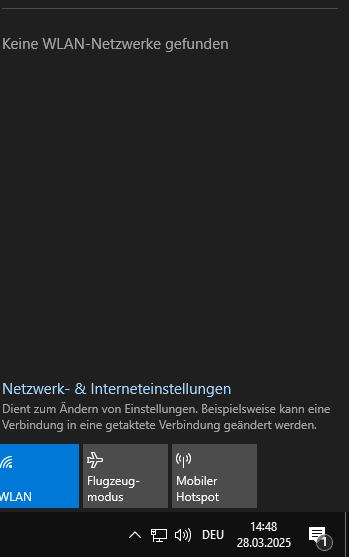

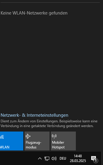

Bis vor 10 Minuten war alles noch in Ordnung und plötzlich, ist WLAN weg und der Windows 10 findet nach mehrmaligen Ein- und Ausstecken des Sticks, mehrmaligen Neustarts und erneuter Installation des Treibers keine WLAN Netzwerke mehr, obwohl mehrere in der Gegen sind. Ich habe es mit zwei verschiedenen Sticks versucht und beide finden keine Netzwerke. Was kann ich machen?
Es handelt sich um den Stick hier: https://www.tp-link.com/de/home-networking/adapter/tl-wn823n/ sowie um einen alten grauen DLink Stick.

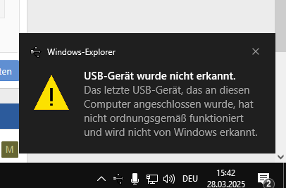

Sowohl mit USB 2 als auch mit 3.0. Jetzt wird plötzlich der Stick nicht mehr erkannt. Dlink wird noch erkannt findet aber weiterhin keine Netzwerke
Edit: mit dem Vorschlag von @nciht hat der PC mir jetzt zwar die Netzwerke mit dem Dlink Stick angezeigt, konnte jedoch mit meinem Router nicht verbinden und danach waren wieder alle Netzwerke weg

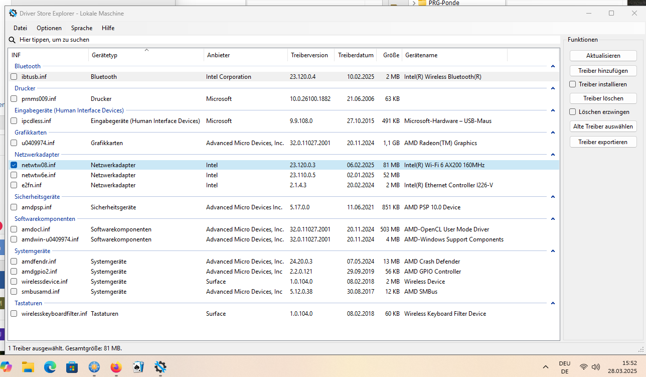

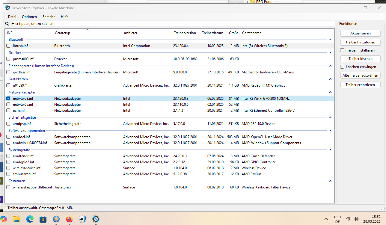

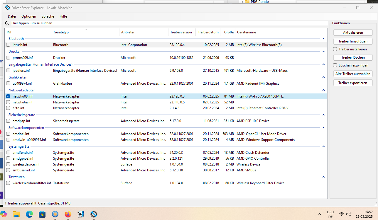

Lade dir mal von Softpedia - DriverStore Explorer herunter.
1) Lösche die Netzwwerkadapter, und lass die Treiber neu installieren.
2) Schau gleichzeitig, ob noch alte Treiber zu löschen vorhanden sind.
Ponderosa schrieb:
Per Lankabel kannst du dich noch mit dem Internetverbinden, wenn ich das Symbol links neben dem Lautsprecher korrekt interpretiere.
Hat auch nichts gebracht. Hab den PC platt gemacht. Problem besteht teilweise immernoch. Ich denke mal, dass der TPLink hinüber ist und der Dlink vermutlich zu alt oder auch defekt ist. Werde mal einen neuen bestellen
