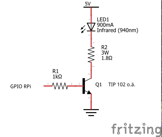

Nachdem ich mir die Bedienungsanleitung und das Datenblatt des Moduls angeschaut habe, würde ich sagen, dass die LEDs über die Fotowiderstände direkt mit den 3,3V des Pi verbunden sind, wenn du sie an die Kamera schraubst. Eine Steuerung über die Kameraschnittstelle ist nicht möglich, da sonst LED-Treiber auf der Pi-Platine sein müssten. Ich frage mich sowieso, wie die Stromversorgung der zwei LEDs über das dünne Flachkabel funktioniert.
Du kannst es mit einer externen Versorgung probieren, die du über die GPIOs des Pi steuern kannst. Allerdings treten bei den LEDs hohe Ströme auf (es sind angeblich 3W-LEDs, also pro LED 900mA). Da muss der LED-Treiber schon passen. Es ist also einiges an Bastelarbeit angesagt und wenn du keine Ahnung von Elektronik hast, wird's schwierig.
LED-Treiber: So in der Art:

Bei 600mA für beide LEDs sind das 1W LEDs. Wenn du das mit den Treibern realisieren willst, muss dann R2 auf 5,6Ohm erhöht werden.
