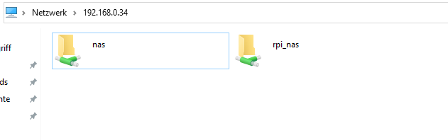

Unter dem Windows Explorer sehe ich folgendes:

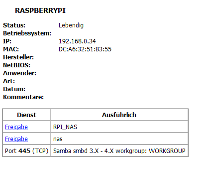

Das rot markierte gerät hat die gleiche MAC Adresse wie der RPI
So weit so gut?

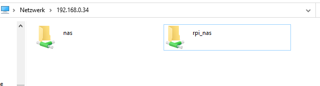

Wenn ich direkt im Explorer auf das oben rot markierte icon klicke kommt das eigenschafts fenster, doch wenn ich die IP in der Adresszeile eingebe komme ich auf den RPI und sehe folgende Ordner:
Im Ordner "nas" kann ich keine Datei erstellen da kommt das:

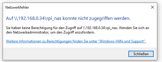

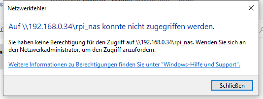

Und auf den "rpi_nas" komm ich nicht rauf da kommt das:
An was könnte das liegen? Ist die config Datei für euch erforderlich?

Beim Advanced Port Scanne:
Bei meinem PC ist ebenfalls WORKGROUP eingestellt
Ja, bitte die Config Datei posten, zumindest die Konfiguration des Shares. So vom Schiff aus ist das ein Berechtigungsproblem. Die nötigen User und deren Samba-Passwörter hast du angelegt?

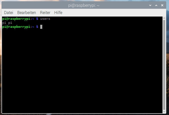

Bin mir leider nicht sicher... habe jetzt auf dem PI USERS abgefragt:
Config scheint soweit OK. Das Passwort wurde mit smbpasswd gesetzt oder nur als Linux-Passwort? Der Nutzer "nas" ist in der Gruppe "users"?
Zudem solltest du nochmals sicherstellen, ob die Disk auch wirklich gemounted ist und der Samba Server nach der Konfiguration neu gestartet wurde.

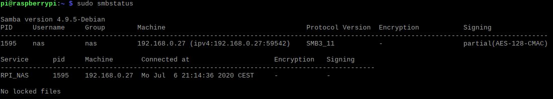

Status abfragen: sudo smbstatus
Bei Änderungen: Samba neu starten (smbd/nmbd) nicht vergessen.

Die Verbindung meines W10-Clients am RPi4-NAS sieht genauso aus wie bei Dir (auch Protokoll-Version 3_11), daran scheint es nicht zu liegen.

Edit: Installiert, PC und RPI neugestartet. Nach dem Windows authentifizierungs Fenster kommt wieder:
Wahrscheinlich liegt es am "nas" user, ich lege einen anderen test user an und schau ob es geht?
Er kommt ja auf die shares, ich nicht?
