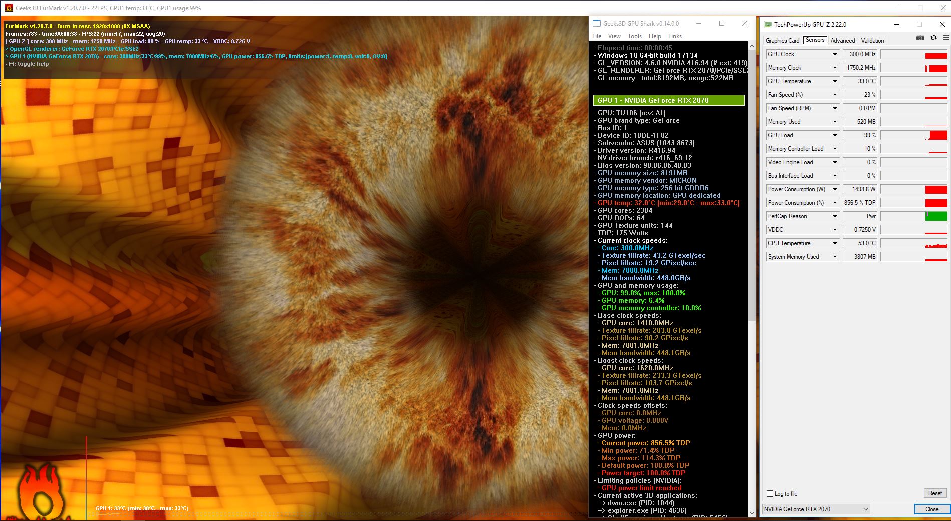

Alles hat super funktioniert, bis ich mitten in einer Runde Apex plötzlich einen Frame Drop auf 25FPS~ bekommen habe. Seit dem laufen Spiele eben mit enorm wenig FPS. Was mir aufgefallen ist, der Core Speed übersteigt NIEMALS 300mhz.
Auch zeigt das Bild oben eine TDP von 175w an und unten extrem abweichende Werte.

Du hängst in nem Powerlimit, wie es dir Furmark und GPU Z zeigen.
Kann sein, dass die Karte nen schuss hat und deshalb in nen safemode fährt.

Kann aber nicht ganz stimmen, dein Screenshot sagt was von 17134 -> 1803 ergo: mit 1903 nochmals testen und Treiber 431.60 nutzen
Aber ansonsten würde ich jetzt auch auf einen Defekt schließen.. die Karte wird künstlich gedrosselt, evtl. sowas wie @Meleager sagt.
Schau mal genauer auf deinen Screenshot ;)

Aus irgendeinem Grund liest die Karte das Powerlimit falsch aus.
Wenn du bereits die Treiber und auch Windows neu installiert hast, fällt höchstens das Mainboard oder die Karte selber in Betracht.
Würde sagen 99:1 (Grafikkarte: Mainboard)

Meine Vermutung, aufgrund von dem "Verbrauch" von ca 1,5kW, wahrscheinlich ist einer der Shuntwiderstände beschädigt.
Daher kommt die falsche Verbrauchsanzeige und die Karte darf deswegen nicht hochtakten, da die schon im Powerlimit ist, das zeigt auch GPU-Z an.
Vielleicht mal das Karten Bios neu flashen.

t3chn0 schrieb:
Sowas habe ich noch nie gesehen. Power Consumption (1500W) WTF.... so ein Netzteil hast Du nichtmals ^^.

Ist es aber nicht merkwürdig, dass alles funktioniert hat und der Core Speed sich mitten in einem Spiel im IDLE festsetzt ?
Warum merkwürdig? Eher am wahrscheinlichsten, wenn man mal den Fall eines absoluten Ausfalls aussen vor lässt.
Denn das die Karte (also irgend ein Bauteil auf dem PCB) unter Last abraucht, macht doch durchaus mehr Sinn, als das sie im Idle Zustand kaputt geht.
Wie sich der Fehler durch das defekte Bauteil auswirkt, lässt sich ja nun nicht wirklich sagen. In deinem Fall hast halt das "Glück", dass sie wenigstens noch ein Bild fabriziert.
In 720p schafft die Karte auch noch ihre 110 FPS, selbst mit dem Takt :D Naja, dann geht die Karte wohl zurück. Danke !
