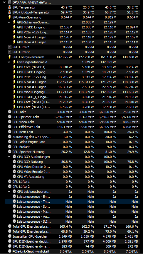

Hallo liebe Community, seit dem 8.10.22 habe ich starke performance Probleme beim Spielen festgestellt(Darks Souls 3, Eldenring und 3DMark ).
Daraufhin habe ich die Taktraten von CPU und GPU beim Spielen überwacht und festgestellt, dass die GPU sobald das Spiel geladen hat auf 300mhz taktet. Im Ladebildschirm liegen aber Taktraten von 1600mhz und mehr an.

Anbei habe ich einen Screenshot von HWInfo64 beim Spielen von Dark Souls 3 gepackt.

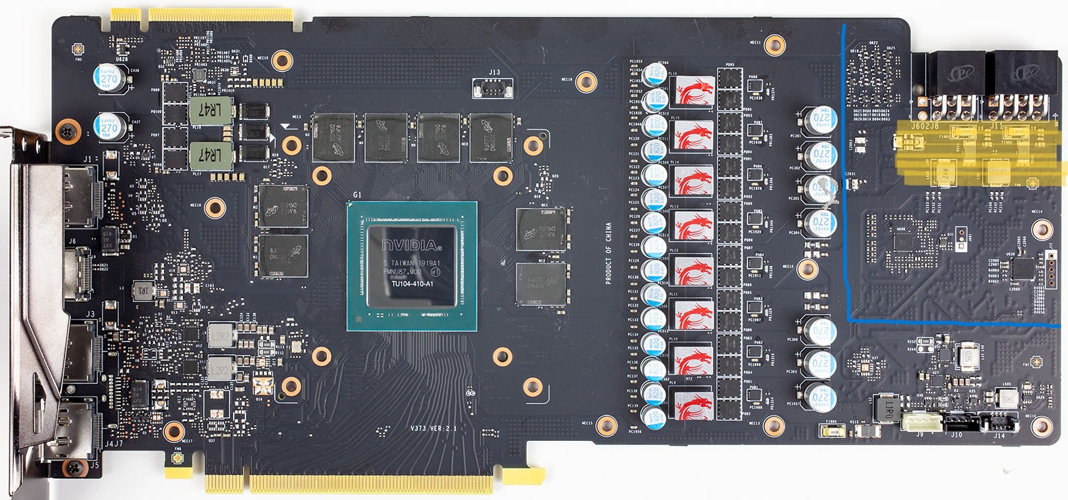

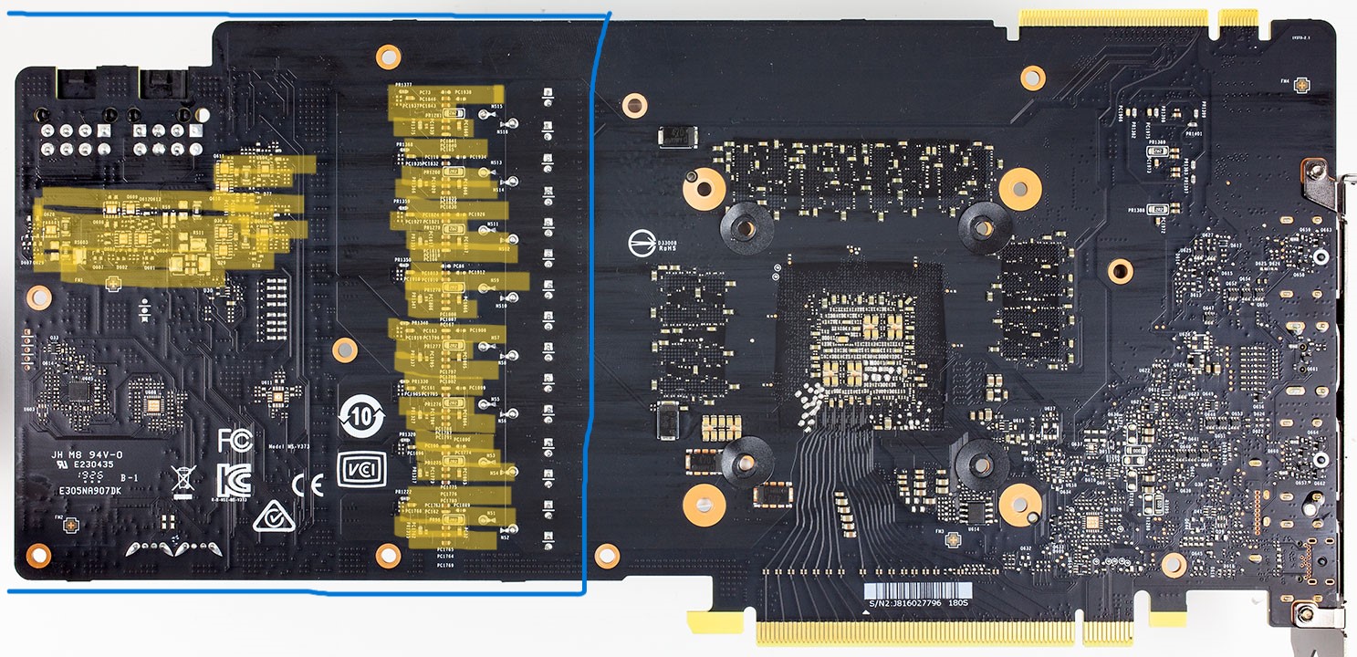

Die Karte hat einen Wasserschaden. Ich Vermute mal im Bereich der Shunts, oder bei der Stromversorgung. Dadurch dass sie unter Last auf 300mhz Taktet. Die 300Mhz sind sowas wie ein Fail Save der Karte bei falschen Werten was die Power angeht.
Die markierten Bereiche GENAU Überprüfen, nicht einfach nur mal so drüber schauen, sondern am besten mit einer Lupe.

Hmm mist das hatte ich ja vermutet. Wie kanns passieren das die Karte vorher problemlos lief? Korrosion o.ä?
Kann man da irgendwas machen? Vlt säubern, GPU spannung ändern etc?
Und gibts eine möglichkeit auszuschließen, dass das Mainboard den Defekt verursacht hat? Die PCIE slots waren auch voll mit Kühlflüssigkeit
Edit: Ah habe grade deine Änderung gesehen
Korrosions schaden, Trocknen ist immer so eine sache, Wasser läuft auch UNTER die Bauteile.
Einen PCI slot benutzen welcher kein Wasser abbekommen hat oder am besten in einem Anderem PC ausprobieren.
