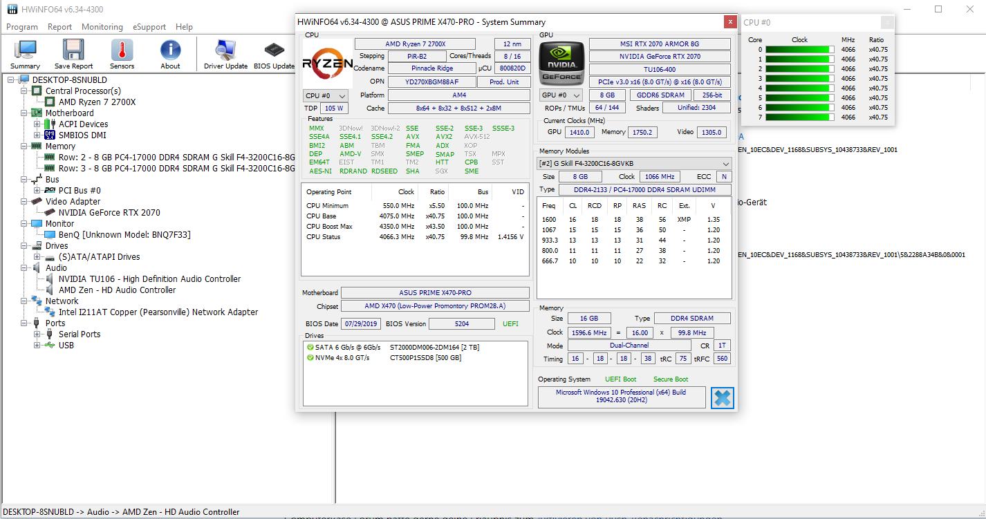

Hier: https://www.userbenchmark.com/UserRun/36358631
Wie man sieht läuft die Graka nicht rund, was vielleicht auf den Treiber zurückzuführen ist. Aber mit den neueren läuft es imo schlechter :confused_alt:

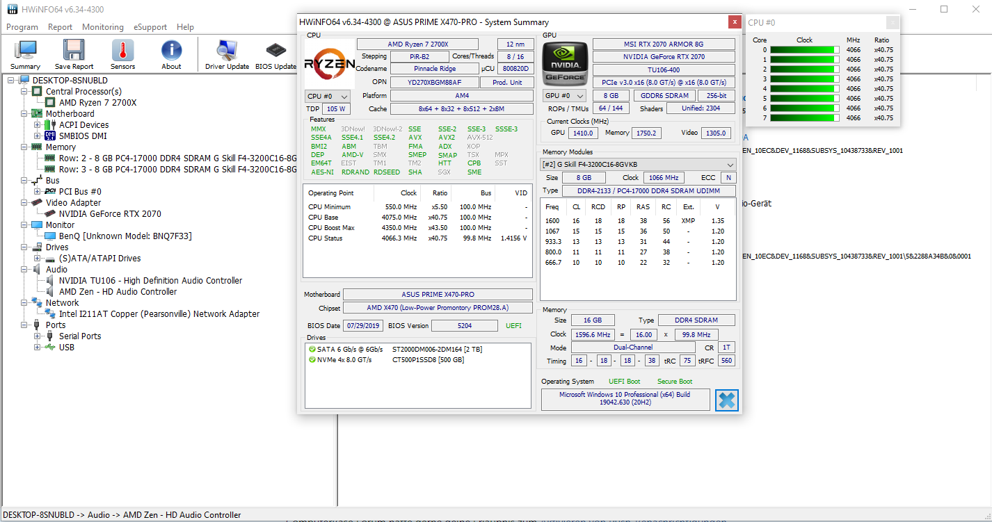

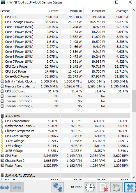

E: Sorry für das nicht lesen der Tipps. Hier von HW Info falls es euch was bringt, ich kann damit nichts anfangen

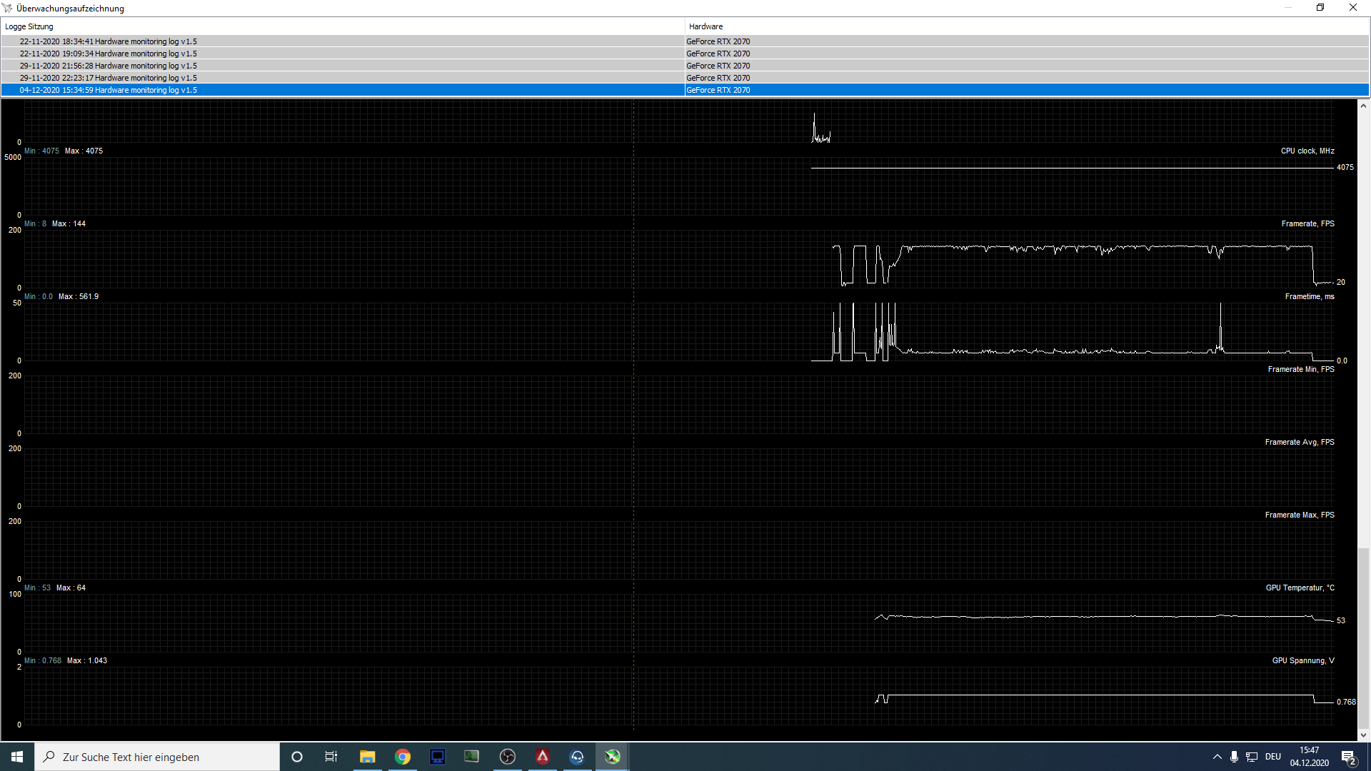

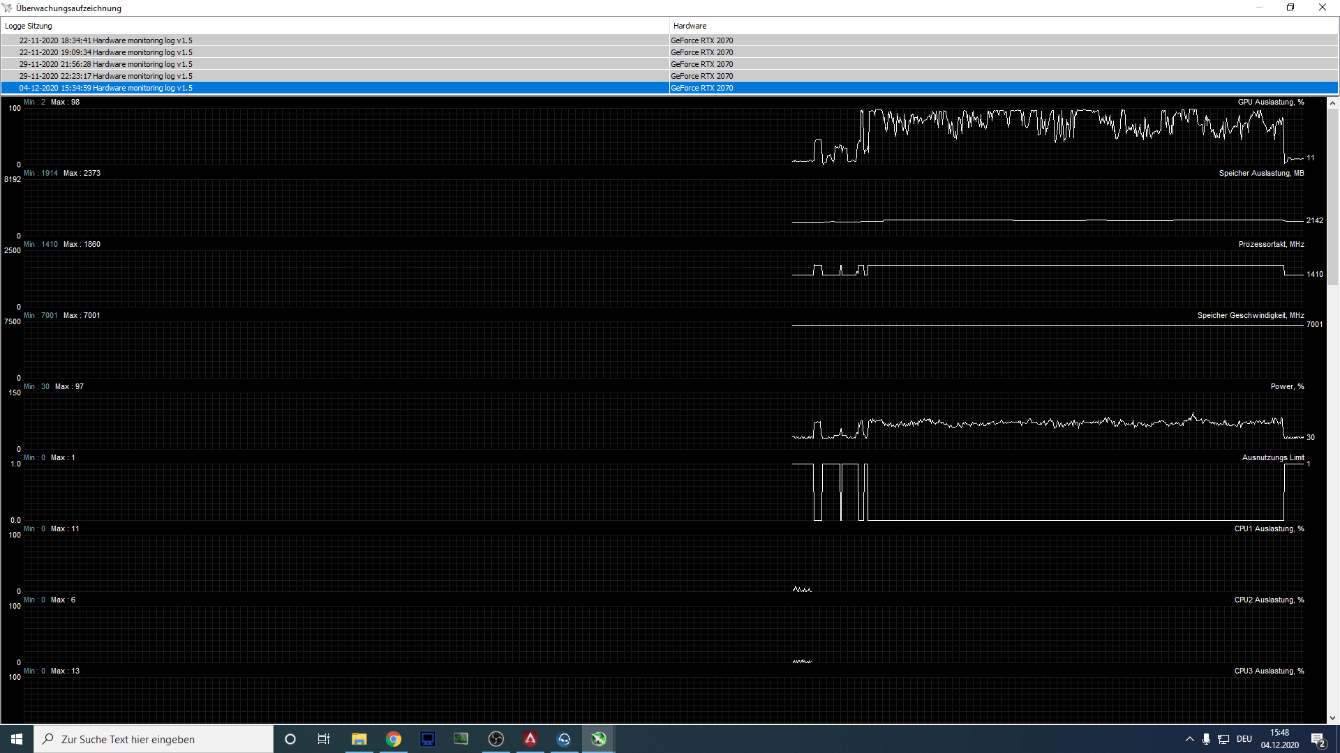

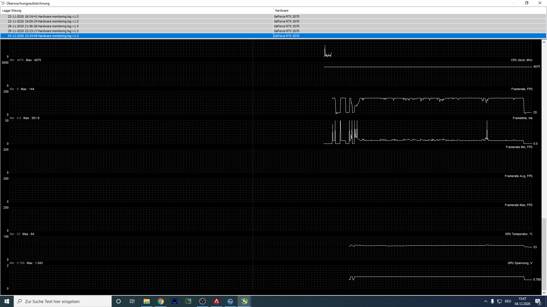

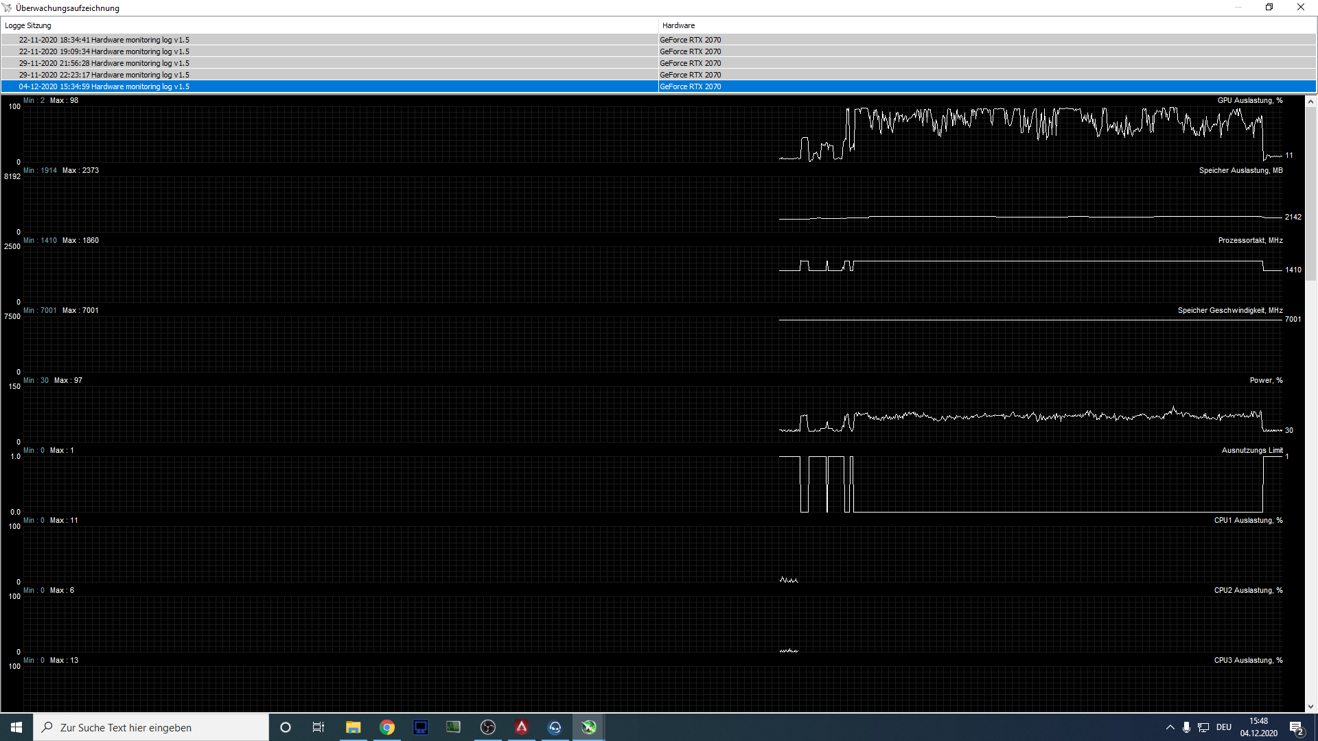

E: So, hier nochmal von ungefähr 10 Minuten zocken MSI geloggt
Soweit ich das sehe sind die meisten Drops an Stellen wo auch die GPU voll ausgelastet wird, was hast du da gerade genau gespielt?
Das war Apex, alles auf Low Settings

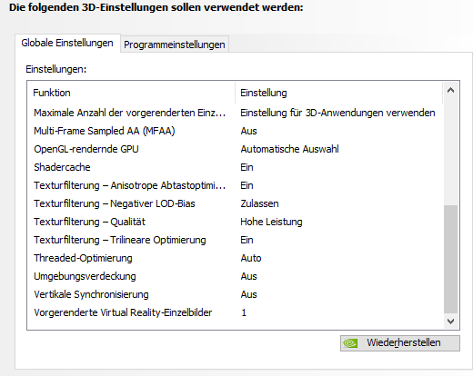

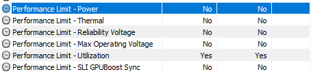

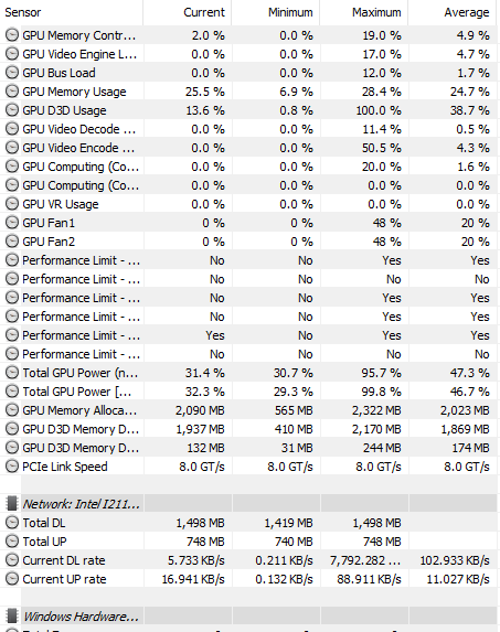

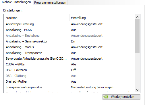

Welche Karte und Gebiet? Auf Olympus finde ich die FPS allgemeint besser aber es gibt ein paar Bereiche die die GPU ziehmlich stressen. Dein GPU Takt ist recht niedrig wenn ich das richtig sehe. Stell in der Nvidia Systemsteuerung bei 3D einstellungen den Energieverwaltungsmodus auf maximale Leistung bevorzugen falls noch nicht passiert.
Schau desweiteren mal in HWinfo in den Sensortab was dir bei der GPU während dem Spielen als Performance Limit angezeigt wird.

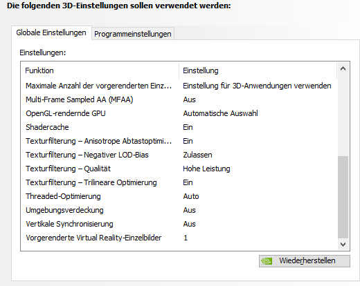

E: Habe nur den bislang gefunden, hab den schon ausgeblendet :D

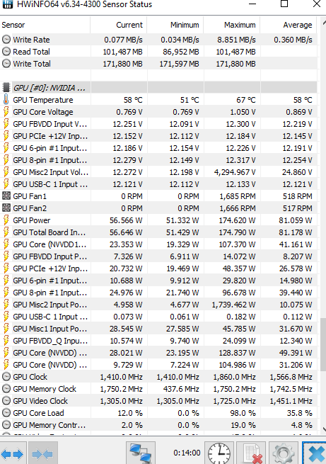

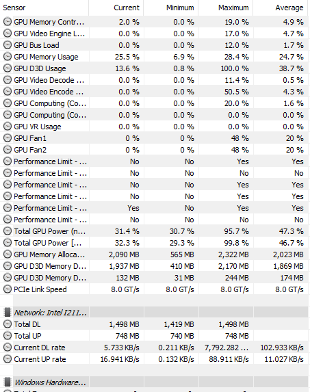

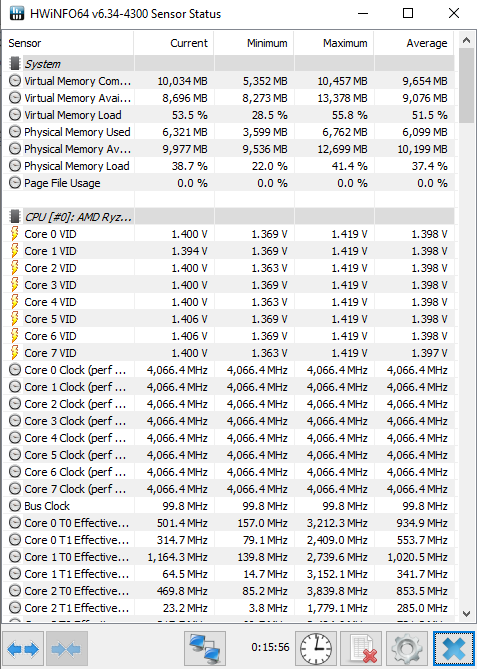

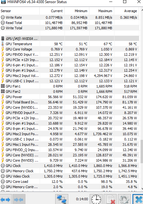

OK nochmal nachgeschaut, der GPU-Takt passt doch (hatte falsche Werte im Kopf), aber vll sagt dir HWinfo trotzdem woran du schrauben könntest. Ansich scheints einfach an der Grafikleistung zu scheitern.
Ob das realistisch ist oder da irgendwo Leistung verheizt wird kann ich jetzt nicht einschätzen, vll. findet sich ja jemand mit einer 2070 und ähnlichem Setup hier.

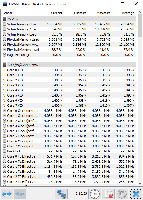

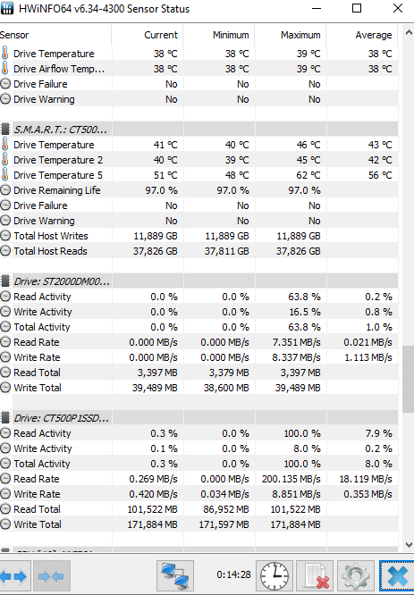

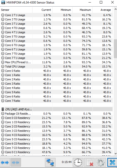

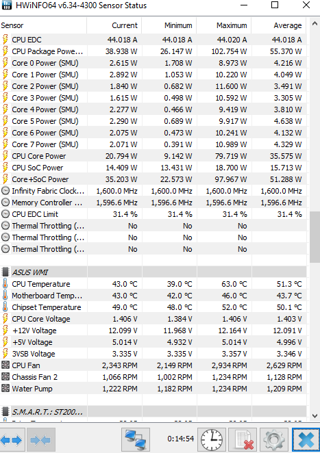

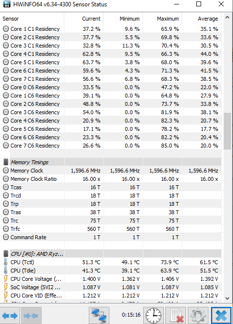

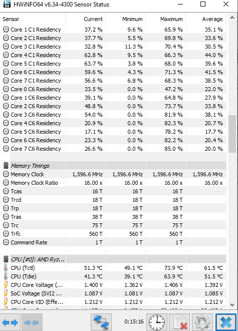

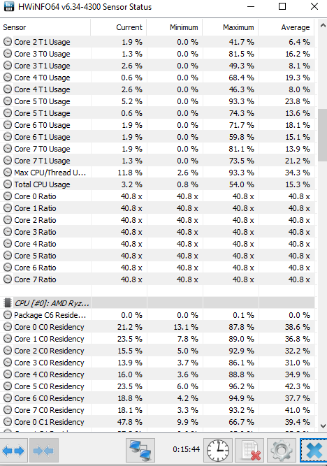

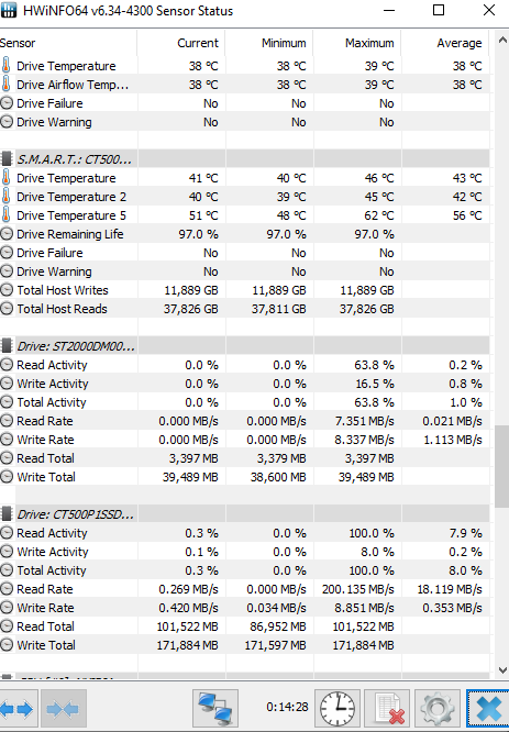

Habe die Werte nach dem Zocken bekommen, den Log konnte ich nicht öffnen deshalb etwas bescheiden so
E: Als letztes Bild nochmal die Performance Reiter, damit man auch die jeweiligen Namen zu dem Vorbild hat!

Alles in Ordnung, du hast weder mit der GPU noch mit deinem PC ein Problem. Dass nicht durchgehend 144fps gehalten werden können und es hier und da zu drops kommt ist völlig normal.
Wenn du da so empfindlich drauf reagierst (oder dir das einbildest) cap die fps einfach bei 60/80/100 fps, also einem Wert der durchgehend erreicht wird, wobei es auch dann zu drops kommen kann.
Die Karte läuft normal ins Power bzw. Voltage Limit. Ansich könntest du etwas OC probieren aber die riesen Leistung holt man da auch nicht.
Ansich würde ich einen aktuelleren Treiber empfehlen weil du da Nvidia Reflex hast, was im GPU-Limit die Latenz senken sollte, default ist an, aber Togglen kannst du das über die Launch option +gfx_nvnUseLowLatency 0
