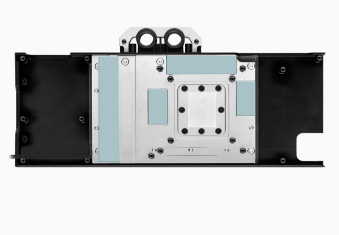

Hallo Zusammen,
Ich habe mir für meine Gainward RTX 2080 ti Phoenix GS einen Wasserkühler von Corsair (SKU CX-9020005-ww / Hydro X Series XG7 RGB) geholt und verbaut, laut Referenzliste passt diese Kombination auch.
Nun habe ich alles entsprechend verbaut und habe nun das Problem das ich kurz meinen Startbildschirm mit der Windowsanmeldung erhalte, dieser dann jedoch schwarz wird, auch ein Neustart bringt nichts.
Was läuft hier falsch, gibt es evtl ein Problem weil die FANs nicht angesteuert werden (da ja auch nicht mehr vorhanden)?
Habt ihr hier evtl eine Idee?
Vielen Dank.
vg sebastian

Ich hab mir mal die dürftige Anleitung von dem Block angeschaut. Welche Wärmeleitpads waren denn dabei?
mfg moreno111
@moreno111
Die GPU war bereits mit Paste versehen und die Pads waren so verbaut wie auf der Website von Corsair zu sehen.

Nimm den Block wieder ab man sieht anhand der Wärmelitpaste ob die GPU richtig aufliegt.
Ich hoffe du hast noch andere Wärmeleitpaste zuhause diese musst du jetzt neu auftragen.
Und schau dir bitte die Wärmeleitpads an nicht das bei der Produktion zufällig zwei übereinander aufgelegt wurden hatte ich alles schon mal gesehen.
Reaktionen: moreno111
Wäre cool wenn wir ein Bild vom Block sehen können gleich nachdem du ihn abgenommen hast.
