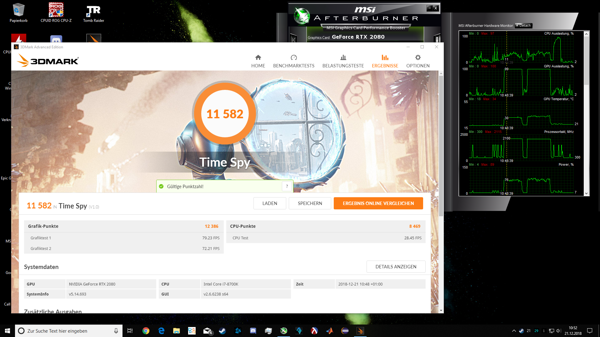

Also bei 30 Grad konnte ich im vergleich zu 40 Grad 30 15-30Mhz mehr Takt Stabil fahren.
Reaktionen: HisN

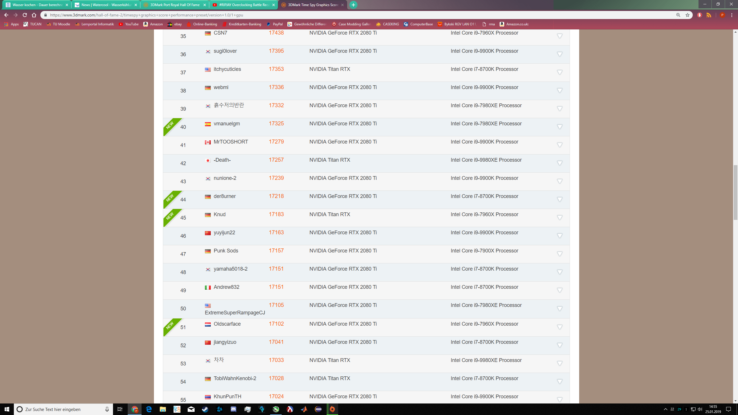

So ich habe jetzt ein paar Erfahrungen mit ein paar 2080 Ti gemacht die ich euch mal mitteile.
Erst die schlechten: Die eine FE von Nvidia hat auch bei 35 Grad nur bis 2070 Stabil getaktet und das trotz A Chip. Also man kann auch echt Pech haben.
Nun die Guten:
Mit meiner XC Gaming die ich auf einen Bitspower Block umgebaut und vertikal mit Pcie-Raiser verbaut habe ist mehr drin.
Ich bekomme 2200 Mhz bis 35 Grad Stabil und dabei RAM + 1375. Das hat zu 17218 Punkten im Timespy Grafik gereicht. Ich werde die Karte auf einen Watercool Block umbauen und dann mal mit gechilltem Wasser und nicht vertikaler Montage RICHTIG benchen und diese Ergebnisse dann hier Posten. Bei Port Royal halte ich Platz 36 mit 9674 Punkten Single GPU bei Timespy Platz 44. #der8urner
