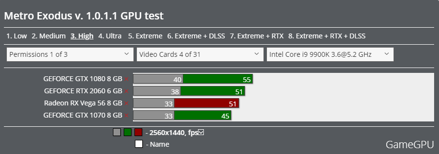

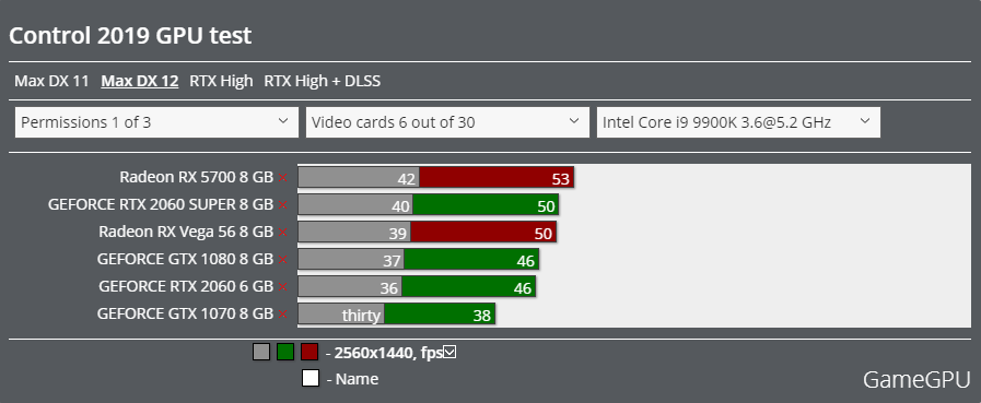

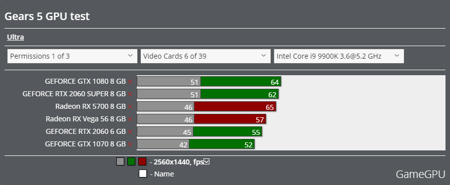

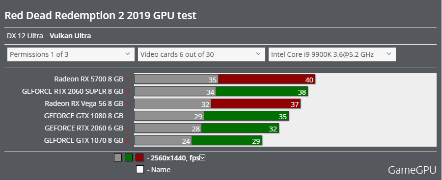

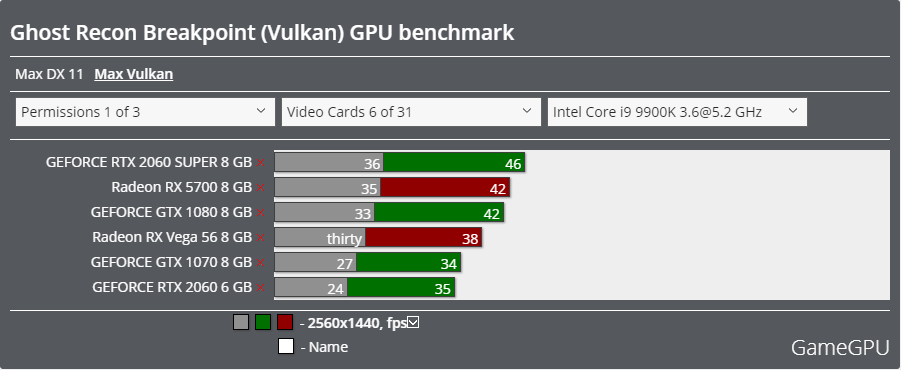

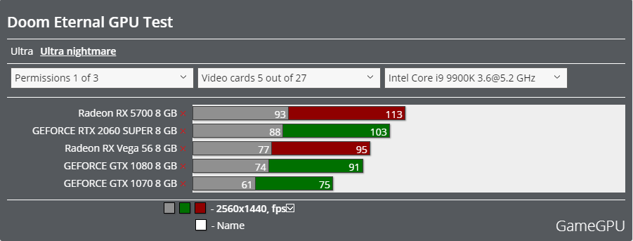

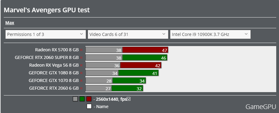

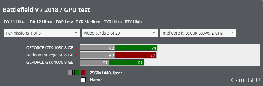

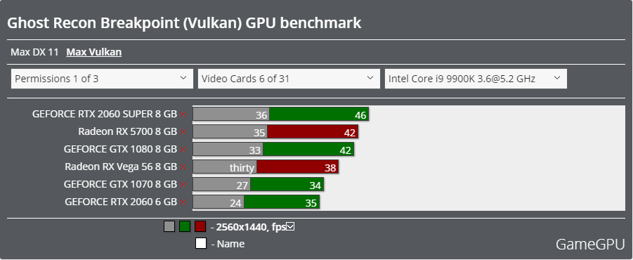

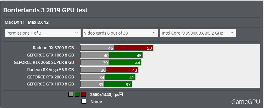

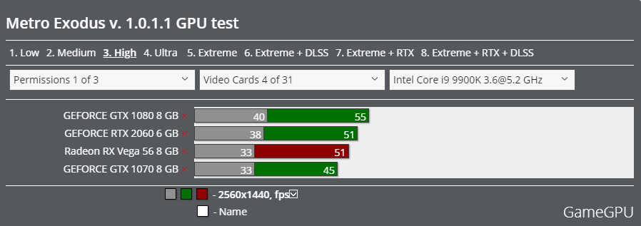

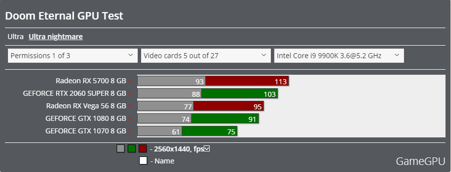

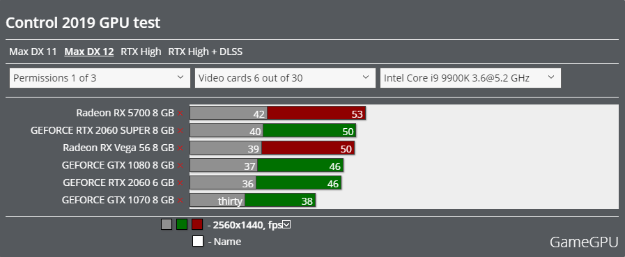

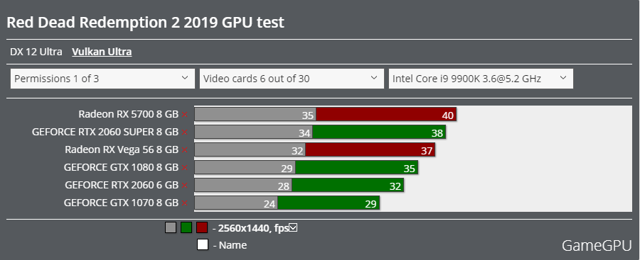

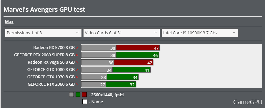

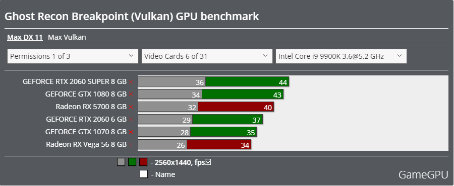

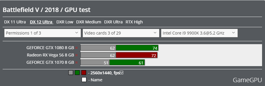

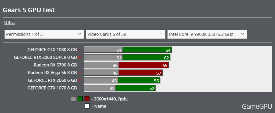

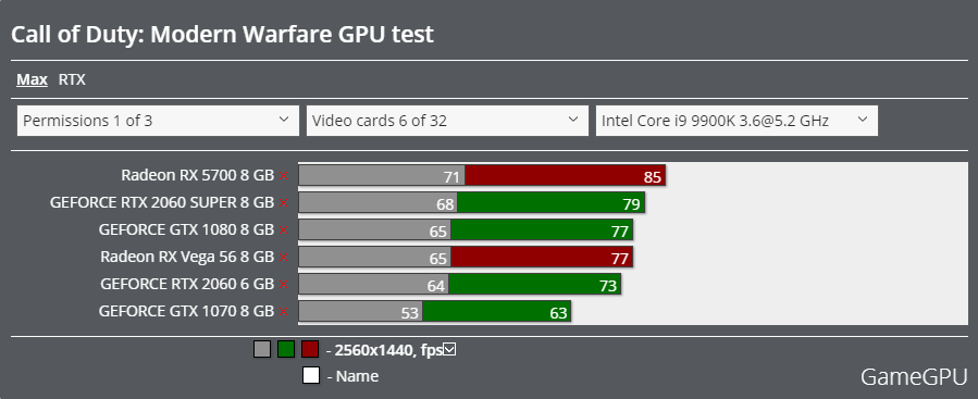

matty2580 schrieb:
Schon bei Vega hat das Fine-Wine-Prinzip versagt.
Ich glaube in dem Punkt sind wir uns auch einig, dass Treiber ....
Hast Du ne Glaskugel? Würde eher meinen, das die GameEngines passen müssen. (1)
Nach m.E. hat sich die Spielesoftware bedeutend langsamer entwickelt als gedacht.
Meine Hoffnung = mit den nextGen-Konsolen = mehr lowLvlApi (2)
edit:
Spekulation: Es könnte ja sein das in Zukunft mehr FP32-Leistung gefragt ist.(3)
(3) Da sieht Vega gar net so schlecht aus vgl. mit Turing.(RX56 vs. RTX2060 = nur auf Höhe der 1070 !!!)
AMD Radeon RX Vega 56 Specs | TechPowerUp GPU Database
NVIDIA GeForce RTX 2060 Specs | TechPowerUp GPU Database
NVIDIA GeForce GTX 1070 Specs | TechPowerUp GPU Database
Z.Bsp.
(1)Marvels Avenger sollte ausreichend gut auf Vega laufen.(man bleibt in der Freesync-Range vom Moni,
bzw. könnte mit 1-2 Regler links viel machen)
(2) GRB neuerdings mit Vulkan ist auch net schlecht.(doch ggü. DX11 ein Fortschritt = Drawcalls?!)
Und noch die üblichen Verdächtigen wie Control,RDR2,ME,G5,CODMW,BF5+B3.(B3 ist etwas komisch)
Wer jetzt nicht gerade hohe Fps braucht kann in Ruhe auf die kleinen Grakas in 2021 warten.
(für mehr Fps halt Regler benutzen oder Auflösung runter)
