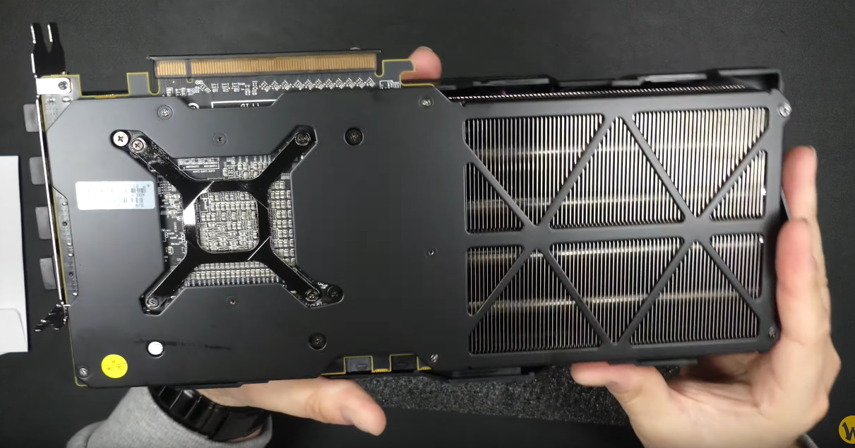

eXtra schrieb:
Frage an CB:
Wenn ihr die Founders Edition der RTX 3080 testet, könnt ihr dann mal schauen welchen Einfluss das neue Kühlsystem der Karte auf die Temperatur der CPU hat? Ein Teil des Kühlers pustet ja scheinbar warme Luft nach oben in Richtung der CPU. Wäre interessant zu wissen ob die CPU dadurch wärmer wird als bei einem herkömmlichen Kühlsystem.
Ich bin mir ziemlich sicher, dass das so sein wird. Ich habe nämlich eine Vega 56 Red Dragon hier seit Jahren am werkeln, das ist eine dieser Vega Karten, die eine sehr kurze Platine haben (damals durch den HBM Speicher möglich) und wo auch ca. 1,5 der drei Lüfter Luft durch die Lamellen in den oberen Teil des PCs pustet. Die Rückseite sieht dann so aus:
Das kühlt die GPU tatsächlich recht effizient, aber bei der CPU-Temperatur lässt sich ein gut sichtbarer Anstieg durch dieses Desgin erkennen. Da muss man dann oben für gute Entlüftung sorgen um das in den Griff zu bekommen (z.B. ordentliche Lüfter am Deckel).

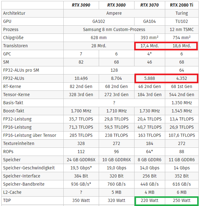

Zentorno schrieb:
Enttäuscht hat mich laut Tabelle die 3070 vs. die 2080ti. Der GA104 (3070) hat nur rund die Hälfte der (Chip-)Fläche des TU102 (2080ti) und kaum mehr Transistoren, trotzdem verbraucht er kaum weniger Energie, trotz shrink von 12nm auf 8nm. Die Grafikleistung beider wird ja ähnlich erwartet, dafür schluckt die 3070 einfach zu viel.
1+
Jo, das Marketing-Geschwafel von 1,9x-facher Effizienz ist totaler Bullshit wenn man nur vs. Transistoren oder
FP32-Einheiten vergleicht.
Bzgl. Transistoren ist die 3070 leicht besser aber bzgl. FP32 sogar die olle 2080Ti effizienter.
Vermutlich kann die 3070 die mehr FP32 gar nicht voll auspielen.
Und
Bzgl. Lautstärke kann ja Jeder seine 2080Ti ein mue UVen.(von daher ist ne günstige 2080Ti gar net so schlecht)

eXtra schrieb:
Frage an CB:
nun, übliche Modelle pusten die gesamte Hitze ins Gehäuse. Hier wird nur grob die Hälfte ins Gehäuse gepustet.
ich erwarte hier im gesamten niedrigere Temperaturen im Gehäuse. Zumindest bei der 3080
