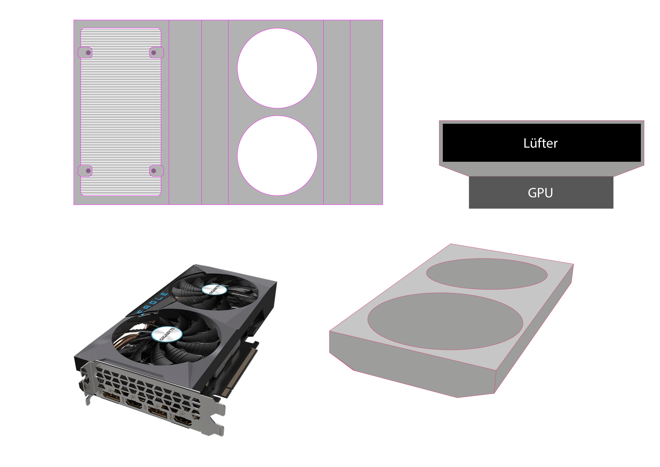

Hallo Zusammen,
ich habe eine Gigabyte 3060 ti Eagle - die wie bekannt ist - (sehr) laut sein kann. Nach diversen Google Suchen usw. bin ich auf Ghetto-Mods gestoßen. Irgendwie bin ich kein Fan von Kabelbindern und dachte mir, man könnte da doch eine Art Alugehäuse dazu bauen. Die Idee ist wie im Bild skizziert ein Alublech dementsprechend zusägen und dann zu einem Gehäuse biegen. Befestigt sollte es dann mit schrauben evtl. an den alten Haltepositionen der Original-Lüfter.
Ich bin mir gerade unsicher, ob ich mir das zu einfach vorstelle und die Idee lieber einfach sein lassen sollte. Gib es hier Grundlegende Gedanken zu? Größere Kritische Punkte?
Danke Euch!

Du kannst ja mal hier reinschauen. Das läuft nach wie vor so, ich kann meinen Computer nur hören, wenn ich quasi mein Ohr dran lege :D
Die Konstruktion war einfach, das Abmessen des Kühlers und der Anschraubpunkte war ein bisschen mühsam.
