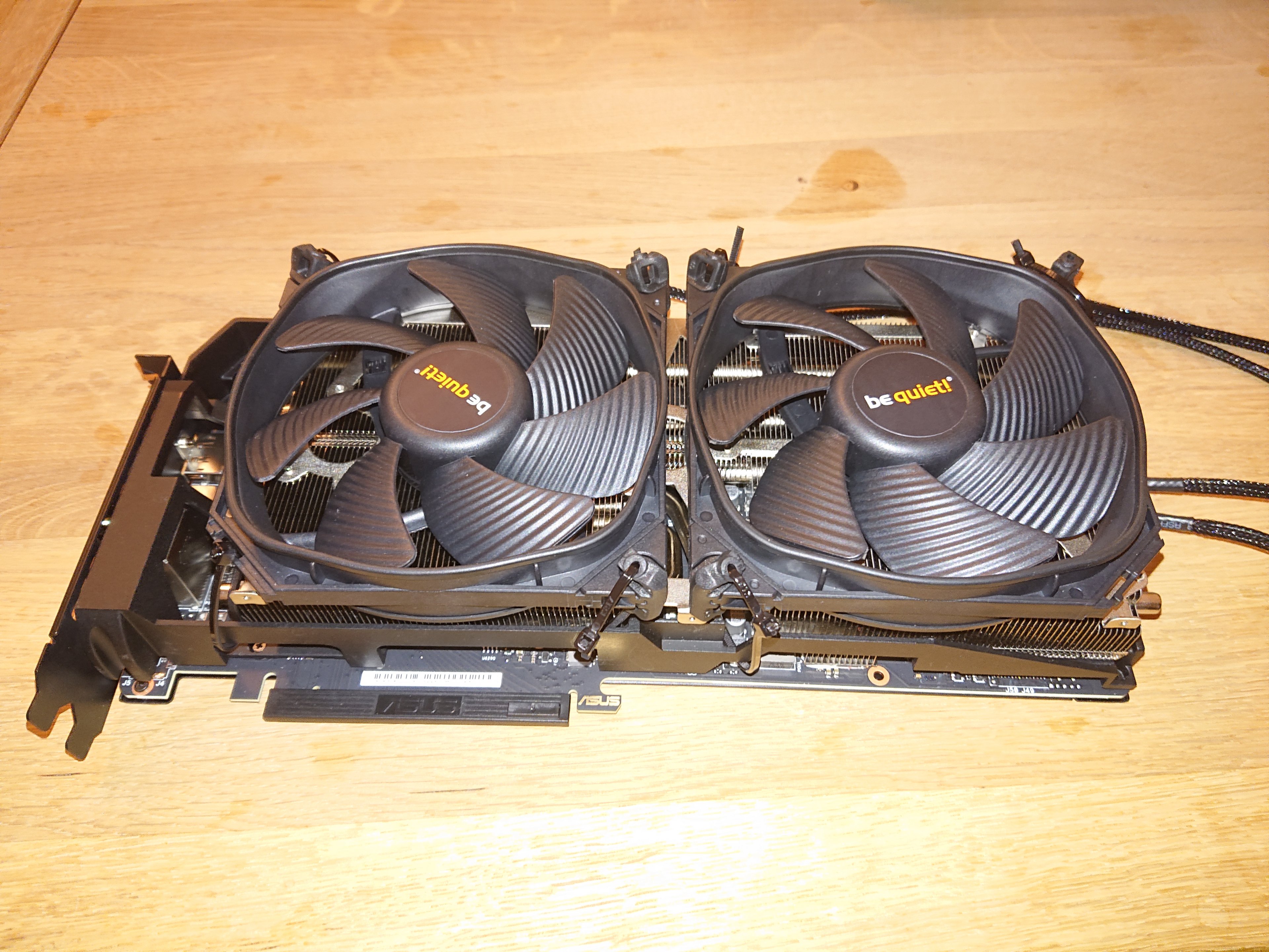

ich bin/war mit der Lautstärke / Temperatur meiner 2080 Ti unzufrieden.
Mein Gehäuse ist auf Überdruck ausgelegt und hat zwei 18cm Lüfter unten und ist um 90° gedreht. Die Bilder aus dem Sysprofile Link sind noch nicht aktualisiert, aber das Gehäuse, die verbauten Lüfter und der Aufbau sind derselbe.
Mit meiner alten Palit Jestream GTX 1070 hatte ich nie Probleme und war immer bei <=67° bei 1000 rpm.
Die ROG 2080Ti wiederum wird beim Spielen in 4K (AC Origins) locker 84° warm und ist dann entsprechend laut.
Ich habe schon einmal einen ersten Ghetto Mod mit 2 alten (unterschiedlichen) 12cm Lüftern gemacht. Das hat schon einmal geholfen, dass die Temperatur nun auf 74-78° runter ist, bei deutlich angenehmerer Lautstärke.
Nun zu meiner eigentlichen Frage:
Welche Lüfter würdet ihr als dauerhafte Lösung empfehlen? LED ist mir egal, Hauptsache die Lüfter sind Schwarz oder Grau.
Preislich bin ich auch offen, müsste aber wirklich gute Argumente haben um z. B. auf einen Custom Loop umzubauen.
Ich bin bisher durch Lesen von Tests auf folgende Möglichkeiten gekommen:
Ist der hohe Luftdruck der Noctua wirklich der richtige Weg bei meinem Setup? In Tests schneiden sie nämlich durchgängig schlechter ab als die Bequiet. In Foren wiederum werden sie gerne für solche Mods empfohlen...
Ausserdem bin ich am überlegen, die doch eher billigen 18cm Lüfter wegen ihrer Motorgeräusche gegen 2 Silentwings 14cm Highspeed auszutauschen.

Ich würde die Chromax nehmen, eine GraKa braucht schon Lüfter mit Druck. Zum einen haben die Lamellen nicht den größten Abstand und zum anderen kommt ja gleich die Platine drüber die auch noch herb bremst.

Mit den Cromax 120ern habe ich sehr gute Erfahrungen gemacht, habe 3 davon verbaut. Laufruhig und stark. Die Bequiet´s kenne ich nicht direkt bis im Netzteil. Das ist sehr leise.
Ich habe gerade den letzten Lüftertest von Computerbase nochmals gelesen und bin nun endgültig weg von den Chromax - diese schneiden dort, wie bei anderen Tests auch, überhaupt nicht gut ab. Sie scheinen wirklich nur für sehr enge Radiatoren gedacht.
Am Besten sind wohl mit Abstand die Noctua NF-A12x25. Ich kann mich aber wirklich nicht mit der Farbe anfreunden, da meine Grafikkarte direkt im Window sichtbar ist...
Ich habe mal die Bequiet bestellt und werde schauen wie gut es damit funktioniert.
Danke für eure Hilfe.

Für alle die es interessiert:

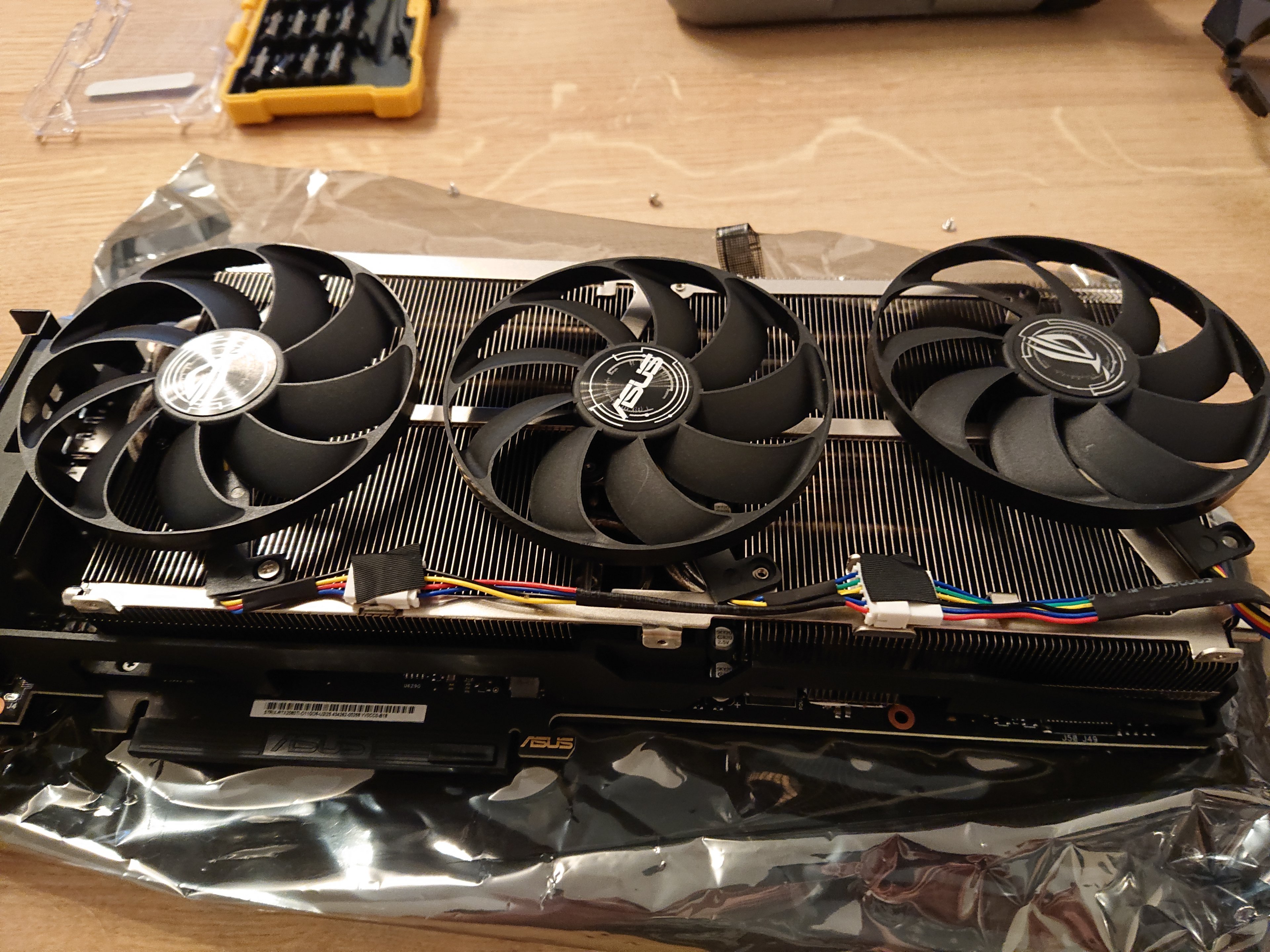

Ich habe die Karte nun umgebaut und bin wirklich sehr zufrieden.
Ich erreiche jetzt in AC Origins nur noch maximal 67°C bei nochmals niedrigerer Lautstärke.
Ich werde noch etwas experimentieren, aber es scheint so, als ob ich bei vollem Takt alle Lüfter weiter runter drehen kann.
Ich bin wirklich schockiert wie extrem unterdimensioniert die originalen Asus Lüfter sind...

Sorry für die Leichnfledderei, aber die ROG 2080 hat doch auch die beiden PWM Anschlüsse zum regeln von zwei weiteren Lüftern. Hattest du deine da auch mal dran oder ausschließlich übers MB geregelt?
Das ist nicht empfehlenswert, da diese abhängig von der Windows-Software GPUTweak sind. Wenn diese mal nicht richtig läuft (das Problem hatte ich oft), laufen die Lüfter evtl. gar nicht und die Karte überhitzt sofort / drosselt sich.
Lieber das Kabel umlöten, um es an den 7-pin-Stecker auf der Strix anzuschließen, dann läuft es über das GPU-BIOS. So haben @Arne und ich es gemacht mit meiner 2080 Ti Strix, das hat wunderbar funktioniert. Ohne Lötkolben würde es evtl. auch mit kleinen Kabelklemmen gehen, wie Noctua sie z.B. zu den 40mm-Lüftern mitliefert.

Mit meiner Palit 1070 Super Jetstream hatte ich im FT05 nie Probleme. Nur mit der 2080Ti Rog Strix wurde es dann zu warm.
Ich konnte zwar die Hitze auch einfach raus drücken mit höheren Drehzahlen der 18 cm Lüfter - diese waren dann aber halt genauso laut wie die Lüfter der Grafikkarte. Sie liefen dann zwar mit "nur" 1000 rpm, aber das ist schon ziemlich laut bei 18cm Lüftern..
Mit meiner jetzigen Lösung habe ich 3 normal dicke 12 cm Lüfter und 3 Lüfter mit 15mm Dicke. Sie laufen alle mit maximal ~1050 rpm, wenn ich das System voll belaste.
Die Lautstärke ist nicht einmal halb so hoch. Im Normalbetrieb, oder bei ausschliesslich Last auf der CPU, laufen die Lüfter auf 650 rpm und der PC ist lautlos.
