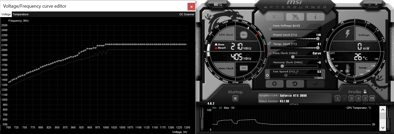

Mit Undervolting (ca. 925mv) konnte ich etwas Leistung rausholen - in Spielen schwankt dann der Takt zwischen 1.900-2.100 Mhz, jedoch bin ich fast permanent im Powerlimit. (Lüfter auf 100% ca. 50-52 Grad, das Simuliert dann eine Custom Wakü schon mal ganz gut)
Erhöhe ich die Speicherfrequenz, verringert sich der Takt der GPU, da Speicher OC ebenfalls den Stromverbrauch erhöht - im Endeffekt weniger Gesamtleistung.
Ein höheres Powerlimit würde somit vor allen Dingen stabilere und hohe GPU Taktraten ermöglichen und man könnte den Speichertakt erhöhen, ohne das der Strom dann bei der GPU fehlt.

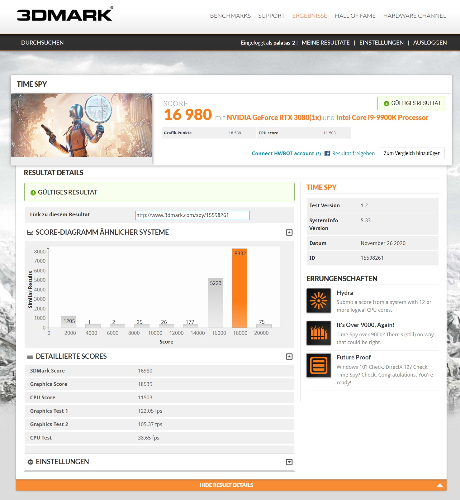

Hier mein Timespyergebnis, ist jetzt auch besser - hab es aber noch nicht ausgereizt (also noch keinen Absturz provoziert):
Sobald die Custom Wakü aufgebaut ist, werde ich testen was noch rauszuholen ist.

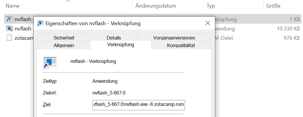

Zum flashen nutzte ich die aktuelle Version von NVflash 5.667.0. (Link)
NVflash und das Bios muss im selben Ordner sein. Dann eine Verknüpfung von NVflash im selben Ordner erstellen und in die Adresszeile (rechte Maustaste, Eigenschaften) noch folgendes hinzufügen:
...nvflash.exe -6 zotacamp.rom (bei zotacamp.rom den Namen der Biosdatei einsetzen)
Hier ein Screenshot wie das aussehen sollte:
Nach dem starten dann mit "y" alles bestätigen.

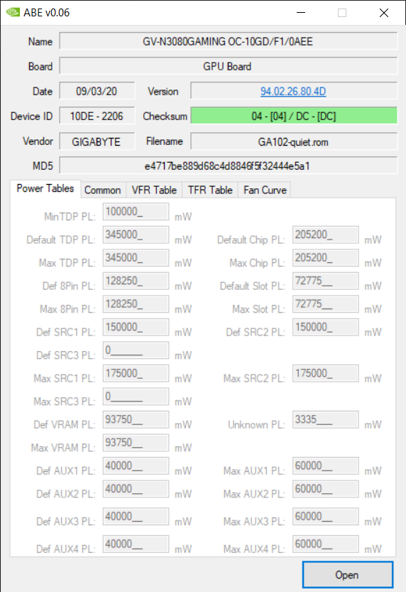

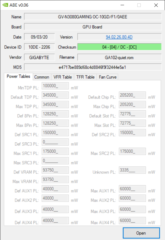

Kennt schon jemand den Ampere Bios Editor(eigentlich nur ein Viewer, editieren geht ja nicht) aus dem overclock.net Forum? Damit kann man die einzelnen Powerlimits des Bios anschauen. Leider meldet bei mir der MS Defender immer einen Trojaner, die Amis haben bisher auf meinen Kommentar nicht reagiert, daher auf eigene Gefahr!
https://www.overclock.net/threads/o...90-owners-club.1753930/page-464#post-28708833

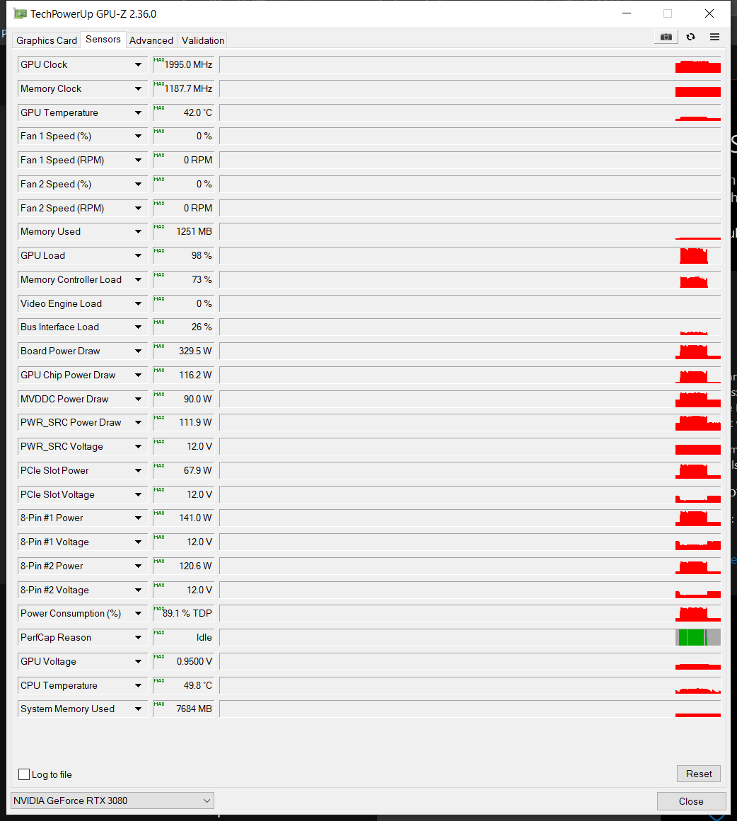

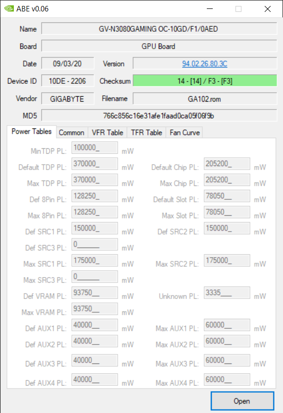

Ich bin auch sehr neugierig was das Thema bios flashen angeht, habe ich mich bei meiner Gigabyte 3080 Gaming OC noch nicht getraut. Seit ein paar Tagen ist auch der alphacool Wasserblock montiert, Temperaturen sind absolut top, aber ds Powerlimit von 375W habe ich noch nie erreicht. Im gpu-z pcie Rendertest limitiert es schon bei 320W im Fullscreen. Im Hwinfo sieht man die "GPU PCIe +12V Input Power" dabei bei ziemlich genau 66Watt limitieren, die 8Pin Anschlüsse, hätten noch deutlich Luft noch oben, aber anscheinend werden die power budgets von der Karte merkwürdig verteilt.
Hier ein Bild vom Gigabyte 3080 Gaming OC Bios und vom gpuz pcie Rendertest im Fullscreen. Der PCIe Slot Power verursacht meines Erachtens das Powerlimit, obwohl die PCIe Stecker beide noch Luft noch oben haben.
http://gpuz.techpowerup.com/21/01/19/7gh.png
