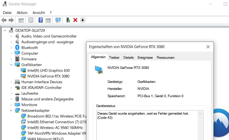

Er startet ganz normal und meckert nicht mal.... Im Gerätemanager wird die GPU aber natürlich nicht angezeigt.
Ich konnte nun sogar die Stromkabel anschliessen und er ist mit wiederwillen gestartet.
Im Geräte Manager meldet er aber einen Fehler.

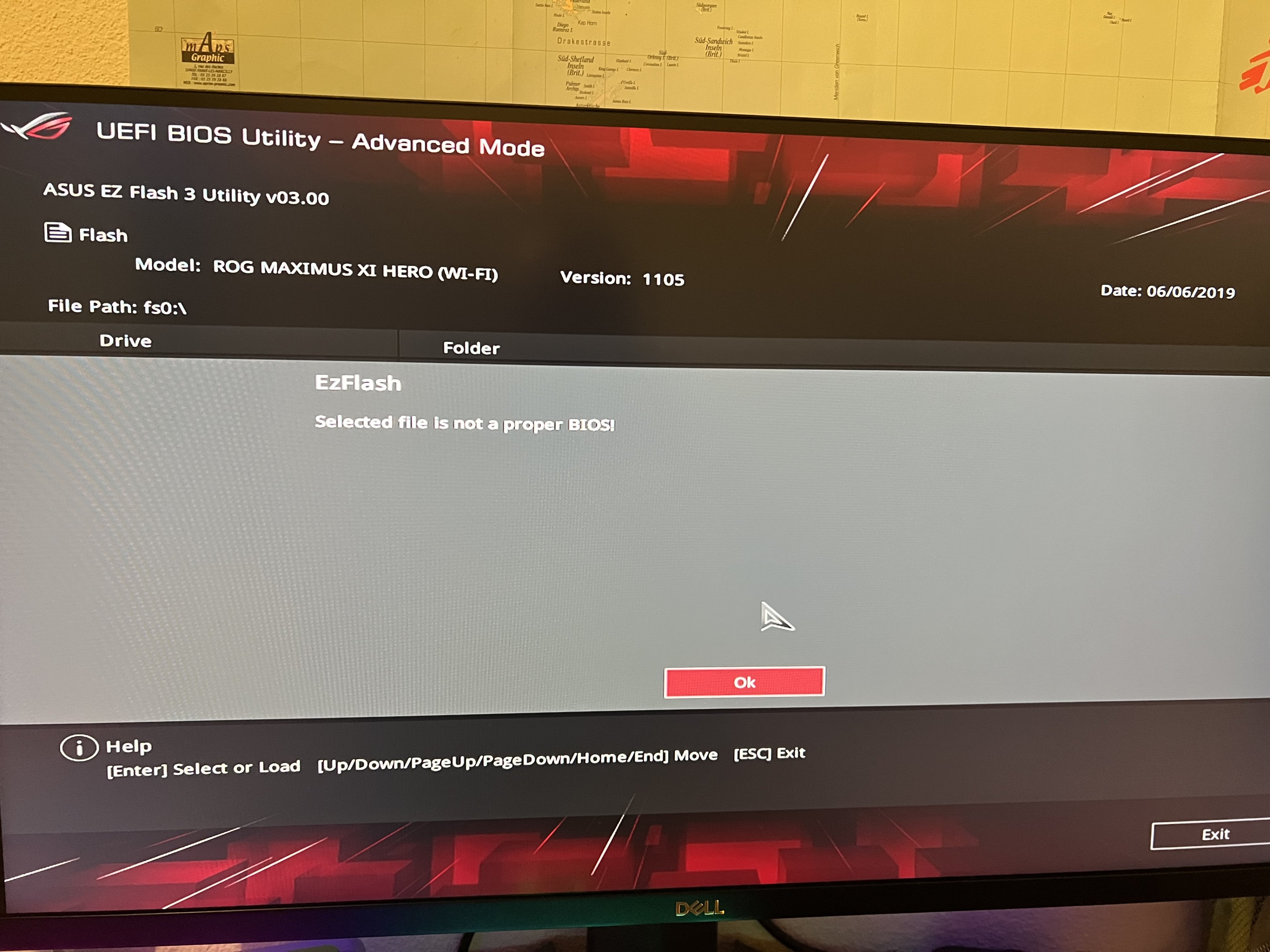

kann nicht auf 2004 flashen... es kommt diese meldung.
Ich versuche es heute mit einem anderen USB Stick. Zudem versuche ich zwei etwas ältere BIOS Versionen, da evtl. der Versionssprung sonst zu gross sein könnte.

Was für eine Dateistruktur? Es ist doch nur 1 CAP File?
Before running the USB BIOS Flashback tool, please rename the BIOS file (M11H.CAP) using BIOSRenamer."
Hast du das gemacht?
Ja
Was soll er mit dem Flashback tool wenn er im Bios flasht ?
Dateiname ist da der einfach aus der von Asus Zip entpackte vollkommen ausreichend.
Anderer Stick (am besten was kleines so 2-8GB) und die Zip entpacken (auch das vergessen viele)
Versionsketten einhalten musst du bei ASUS nicht, das ist zum Glück überwiegend nur ne ASROCK Krankheit.
Dannach neustarten, defaults laden, neustarten und alles wieder einstellen was du so im Bios eingestellt hast.
