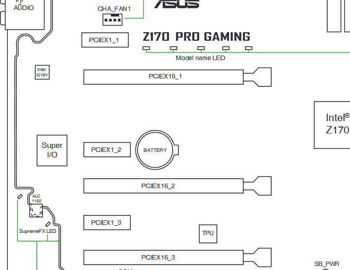

Wieviel GT/s der verlangten 16 GT/s benötigt die RTX 4070 (WHQD)?
Die PCIe 4 -Karte ist ja rückwärtskompatibel zu PCIe 3.0. Jedoch hat PCIe 3.0 nur eine Bandbreite von 8 GT/s. Nutzt die normale non TI-Variante der 4070 denn mehr als diese 8 GT/s aus?
Im Handbuch steht beim Mainbaord im Bild PCIex16_1:
Quelle: https://dlcdnets.asus.com/pub/ASUS/...0_PRO_GAMING_UM_WEB.pdf?model=Z170 PRO GAMING
Was hat das zu bedeuten?

-> auf deinen Fall gemünzt: Solange in PCIe 16_2 und PCIe 16_3 nichts steckt liegt PCIe 3.0 x16 an
--> Das führt zu keinen dramatischen Einschränkungen.
PCIe 3.0 x8 (wenn eben ein PCIe 16_2 bzw. 16_3 belegt sind) wird es langsam eng.

Danke, die sind nicht belegt. Dann wird das ja gehen.

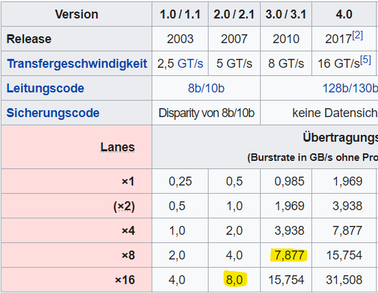

ruthi91 schrieb:
3.0 8x Anbindung käme ja auf 2.0 16x raus:
3.0 x 8x weil ich nur einen der 3 Slots befülle. Aber woher nimmst du die 2.0 16x? In dem Link werden die auch nicht erwähnt.

Wenn du den oberster PCIe 16_1 belegst und die anderen 2 nicht hast du x16 mit 8GT (PCIe 3.0 x1 = 0.5GT)
PCIe 2.0 überträgt bei gleicher Leitungszahl nur 50% der Daten.
Daher ist PCIe 2.0 x16 (16 Leitungen) identisch was den Datendurchsatz angeht mit PCIe 3.0 x8 mit 8 Leitungen.
Wenn du also PCIEX16_2 und PCIE16_3 nicht belegt hast sondern nur PCIEX16_1 hast du 100% der Bandbreite der CPU/Mainboard genutzt und deine Grafikkarte arbeitet mit "halber" Bandbreite was du aber nicht merken wirst.

Aha, danke. In dem verlinkten Test steht allerdings auch nichts von PCIe 2.0 x16.
Hä, in dem Test ist doch alles relevante getestet:
1.1 16x
2.0 16x
3.0 16x
4.0 16x
Reaktionen: o0Julia0o
@o0Julia0o
Doch. In der Grafik steht unten in Braun RTX 4090 / PCI x16 2.0: 94%
PCIE 1.1 x16 = 20% Leistungsverlust
PCIE 2.0 x16 = 6% Leistungsverlust
PCIE 3.0 x16 = 2% Leistungsverlust
PCIE 4.0 x8 = 2% Leistungsverlust
PCIE 4.0 x16 = Referenzwert (0% Verlust)
Reaktionen: Nickel, s1ave77 und o0Julia0o
