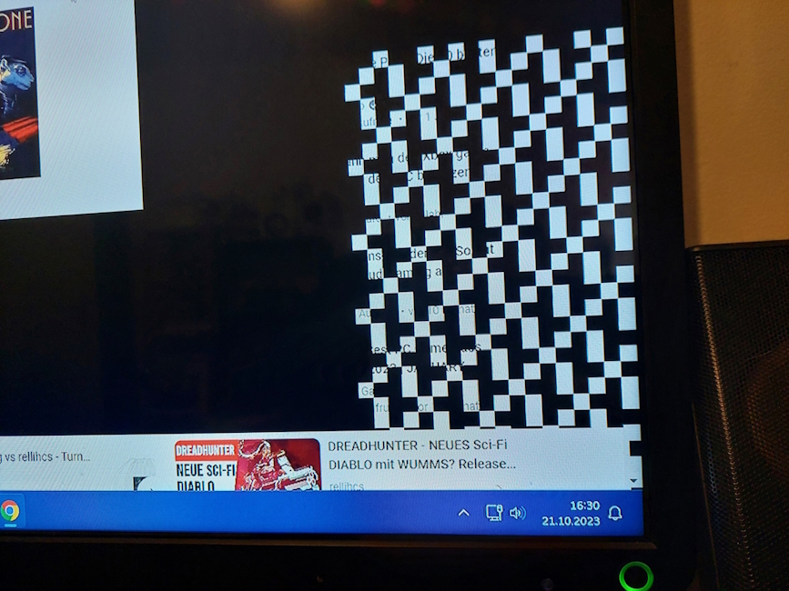

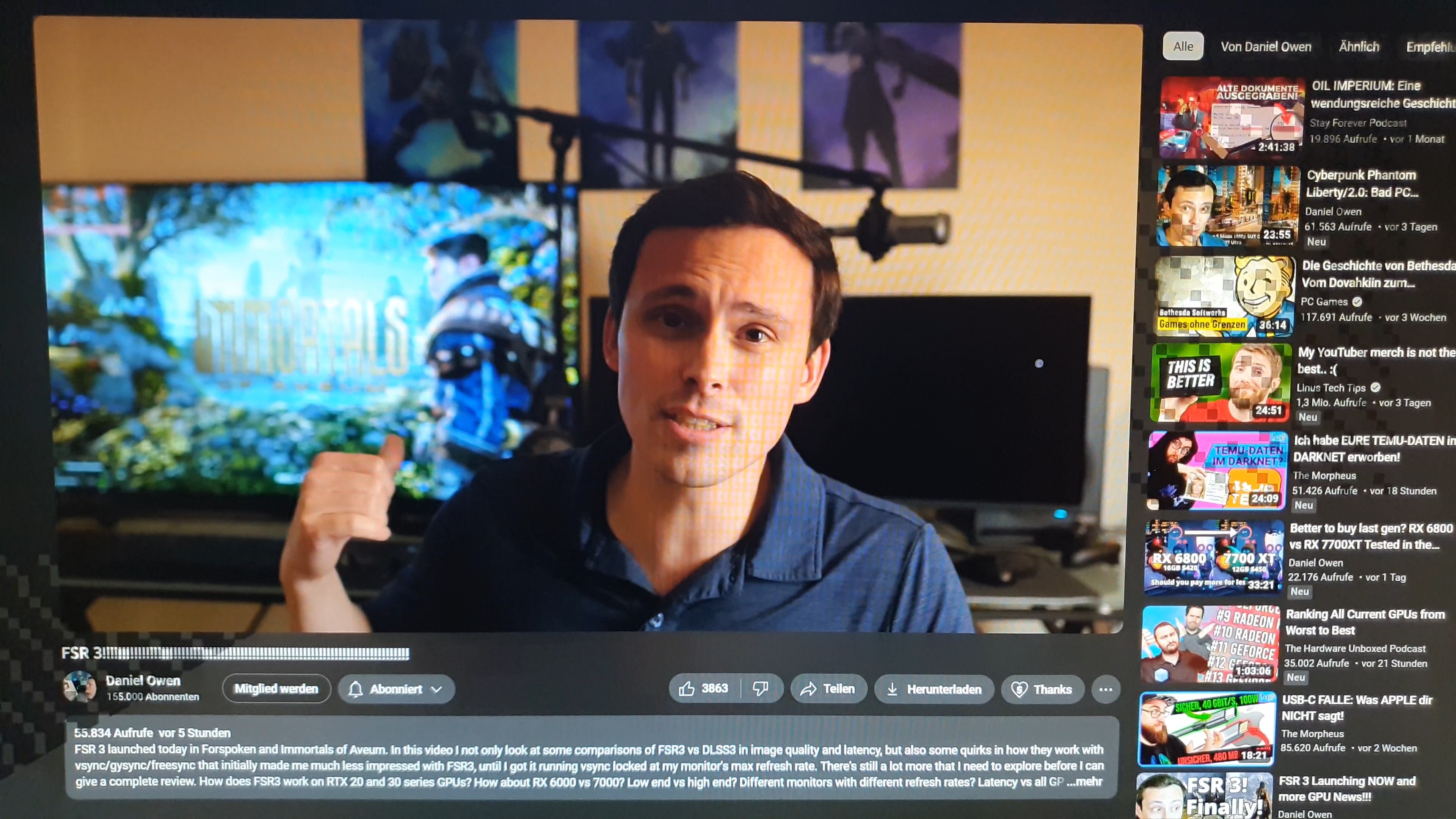

Bei mir sieht es seit kurzem so aus, mit einer Nvidia GK und dem Chrome Browser. Immer nur für wenige Sekunden. Dürfte das gleiche Problem sein, oder?
Ja, das kommt mir sehr bekannt vor. Ich habe Chrome nun auf D3D9 umgestellt (s.o.). Seitdem sind die Probleme (weitestgehend) behoben. Trotzdem ein Trauerspiel, dass sowas nicht zeitnah behoben wird...
