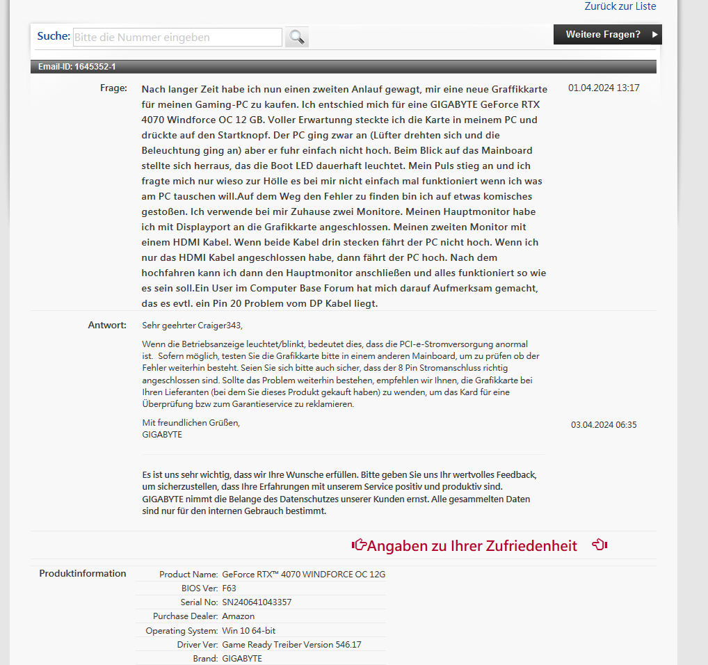

Nach langer Zeit habe ich nun einen zweiten Anlauf gewagt, mir eine neue Graffikkarte für meinen Gaming-PC zu kaufen. Ich entschied mich für eine GIGABYTE GeForce RTX 4070 Windforce OC 12 GB. Voller Erwartunng steckte ich die Karte in meinem PC und drückte auf den Startknopf. Der PC ging zwar an (Lüfter drehten sich und die Beleuchtung ging an) aber er fuhr einfach nicht hoch. Beim Blick auf das Mainboard stellte sich herraus, das die VGA LED dauerhaft leuchtet. Mein Puls stieg an und ich fragte mich nur wieso zur Hölle es bei mir nicht einfach mal funktioniert wenn ich was am PC tauschen will.
Auf dem Weg den Fehler zu finden bin ich auf etwas komisches gestoßen. Ich verwende bei mir Zuhause zwei Monitore. Meinen Hauptmonitor habe ich mit Displayport an die Grafikkarte angeschlossen. Meinen zweiten Monitor mit einem HDMI Kabel. Wenn beide Kabel drin stecken fährt der PC nicht hoch. Wenn ich nur das HDMI Kabel angeschlossen habe, dann fährt der PC hoch. Nach dem hochfahren kann ich dann den Hauptmonitor anschließen und alles funktioniert so wie es sein soll.
Natürlich ist es keine Dauerlösung weshalb ich hier im Forum mal wieder um eure Hilfe bitte.
Wie vorhin schon erwähnt, habe ich durch das umstecken der Bildschirmkabel festgestellt, dass der PC nur hochfährt wenn nur mein 2. Monitor mit HDMI Kabel angeschlossen ist. Ansonsten habe ich natürlich die neusten Treiber von Nvidia heruntergeladen und Windows aktualiesiert.

Habe eine Rückmeldung vom Gigabyte Suport bekommen. Ich werde die Karte bei Gelegenheit bei einem anderen PC von einem Kollegen einbauen und schauen ob das Problem weiterhin besteht.
Ansonsten habe ich herausgefunden, dass wenn ich den Startknopf vom PC An-Aus-An... drücke, dann fährt der PC meistens hoch. Kann mir aber vorstellen das es nicht gesund für die Hardware ist.
Die Antwort vom Gigabyte support hilft mir gerade auch nicht wirklich weiter... :rolleyes:

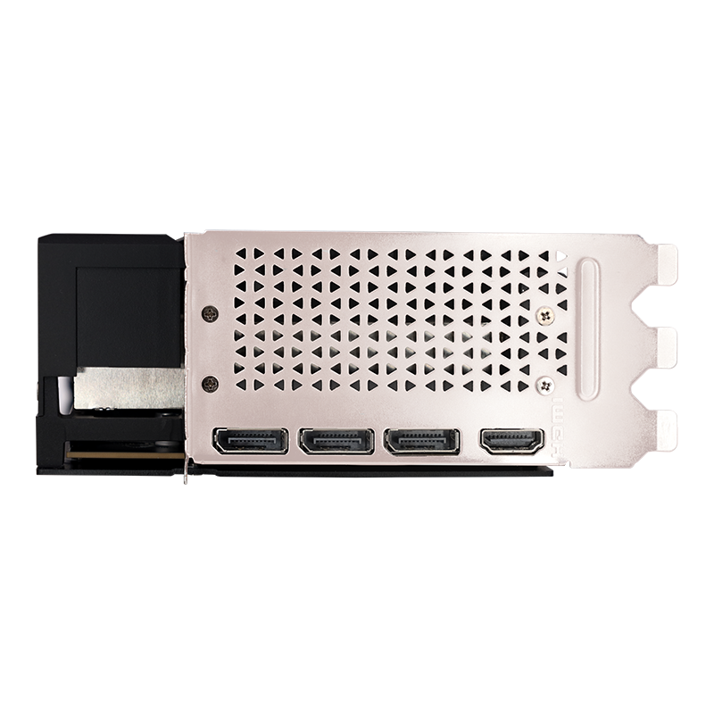

Ich habe jetzt im Wohnzimmer ein neues Lowboard und den Rechner anderst Positioniert. Den zweiten Monitor (TV) habe ich, aus Versehen, am DP 3 anstelle von DP 1 (neben HDMI) angeschlossen. Der erste (AVR) hängt noch immer am einzigen HDMI.
Merkwürdigerweise funktioniert jetzt alles, Der Rechner bootet ganz normal... :) Der Fehler tritt bei mir nur denn auf wenn ich DP 1 und HDMI miteinander verwende.
