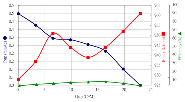

Oder weil du dich eh drücken wirst, hier die Daten:
f12: 50% - 802rpm - 12,1dbA - 20,41cfm - 0,49mmAq
a12: 40% - 961rpm - 7,7dbA - 22,94cfm - 0,45mmAq
Alle Daten die du haben können wolltest, unabhängig getestet.
Und man sieht: Der NF-A12x25 ist bei geringerer Lautstärke über die gesamte PQ-Kurve schichtweg besser.

wenn du schon irgendwelche Diagramme oder Test´s hier Postet dann bitte mit Lüfterleistung 20% bis 50%
Bittesehr, siehe den Beitrag drüber -> 40% bzw. 50% weil die 40% vom A12 trotz höherer rpm leiser sind als die 50% des F12
