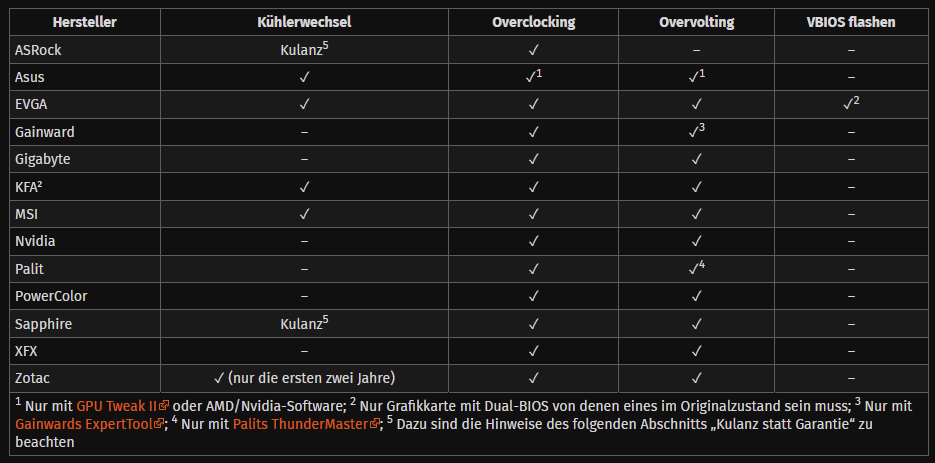

@frames p. joule Dazu gab es hier und auf andere Techseiten mal diverse Artikel, wo pro Hersteller klar gelistet ist, was jene erlauben und noch unter machbare Garantie fällt.
  • Overclocking
  • Undervolting
  • Wechsel der Wärmeleitpaste
  • Wechsel des Kühlers auf eine 3rd party Lösung
Bin aber noch unterwegs und finde den Artikel gerade nicht.
Ich meine aber, dass EVGA und KFA relativ viel Freiheit diesbezüglich eingeräumt haben.
EDIT:
Quelle: https://www.computerbase.de/artikel/grafikkarten/grafikkarten-garantie-vergleich.55816/
Ist zwar schon älter ( also fast 8 Jahre ), aber immerhin ein Indikator.
Ob KFA den Kühlerwechsel erlaubt, erfragst du bitte beim Support nochmal!

das stimmt so nicht, bei den meisten Karten ist auf mindestens einer Schraube ein kleiner Aufkleber das ist ein "Siegel" dieser Aufkleber ist sehr zerbrechlich, früher konnte man die vorsichtig mit einer Rasierklinge entfernen und wieder aufkleben aber heutzutage sind die so gut die fallen schon auseinander wenn Sie nur eine Rasierklinge sehen :D
trotzdem stimmt die Liste zum großen teil noch, Ich habe eine MSI RTX 4090 Suprim X und hab per E-Mail bei MSI nachgefragt ob Ich den Kühler tauschen darf ohne die Gewährleistung / Garantie zu verlieren. Antwort war kurz und knapp ja kein Problem.
XFX erlaubt es laut liste nicht, damals angefragt bei meiner 6900XT, darfst keinen Kühler tauschen, verlierste die Garantie/Gewährleistung.
MSI und Asus sind da sehr Kulant und machen sogut wie nie Probleme, wenn man es nicht genau weiss einfach den Support anschreiben und Fragen vorher, Fragen kostet nichts ;)

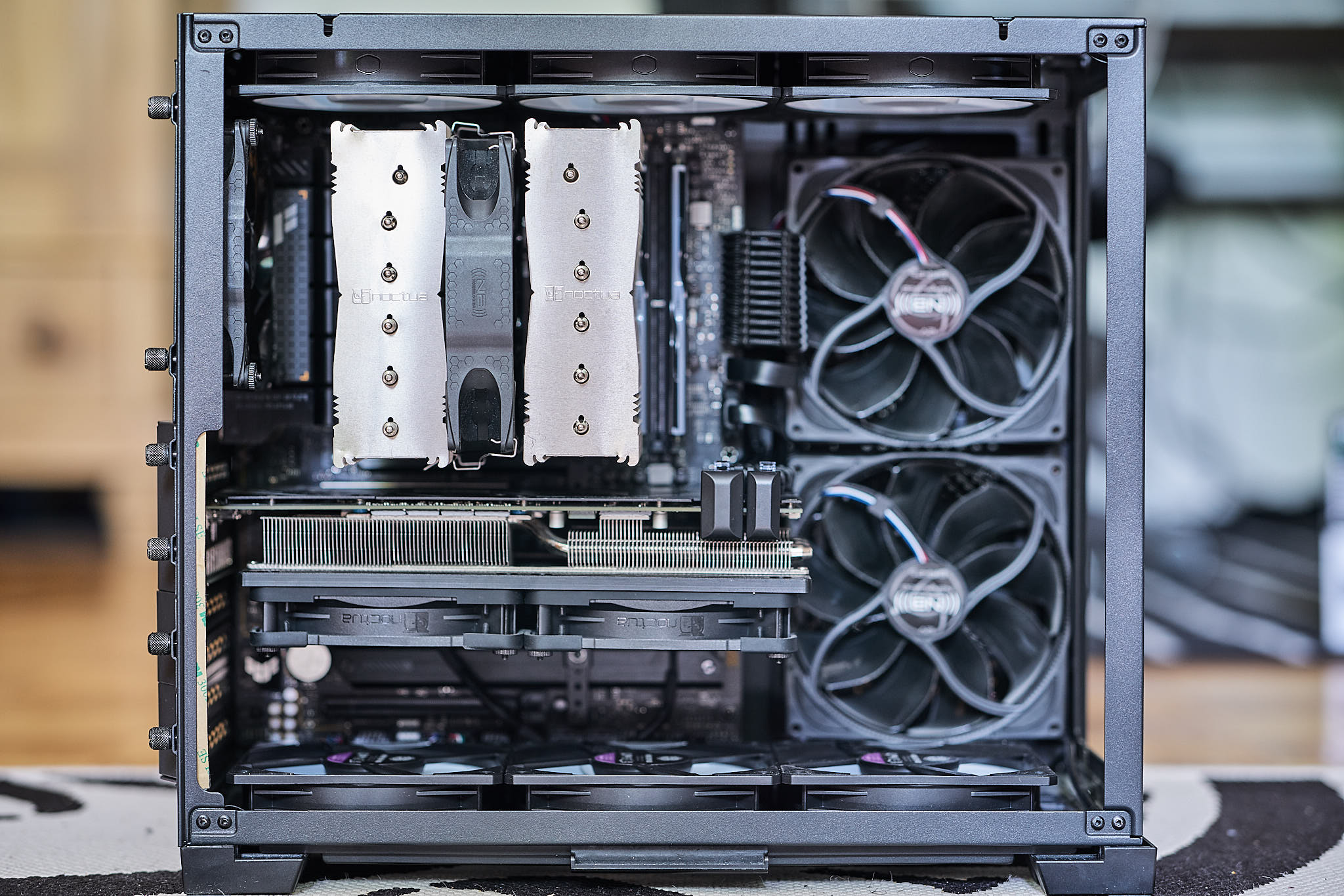

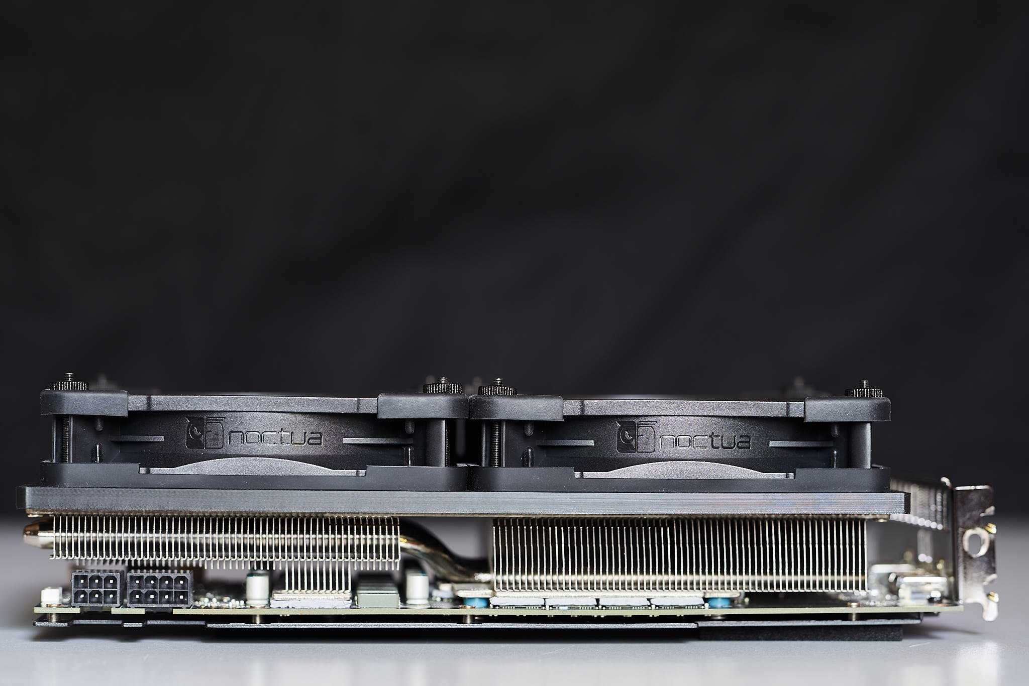

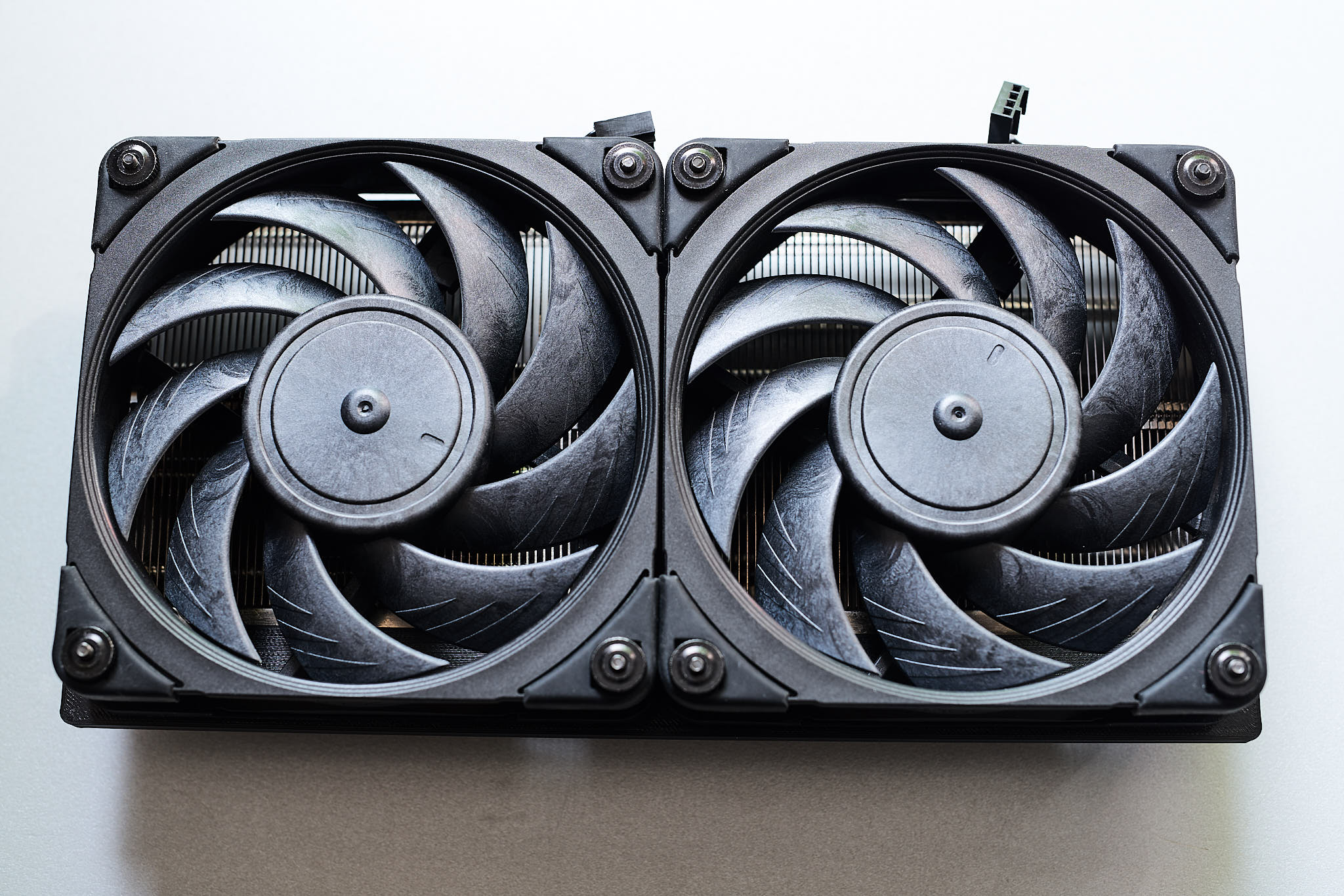

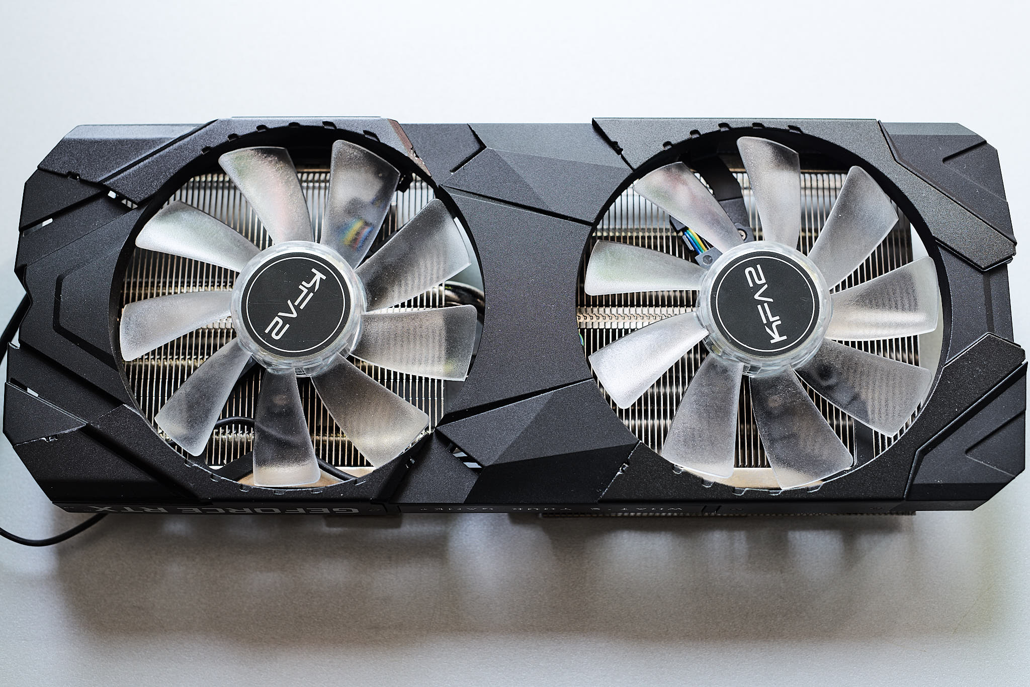

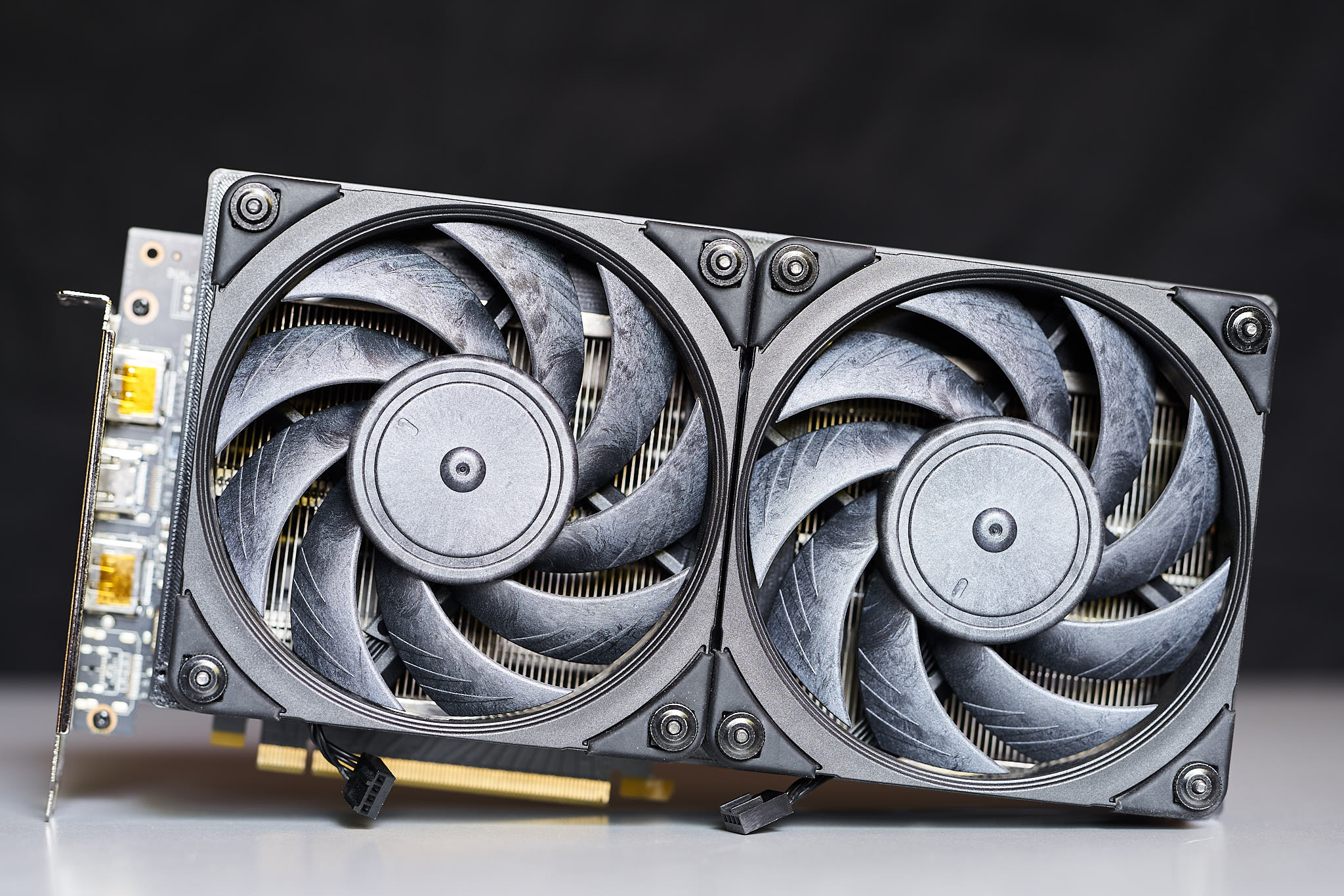

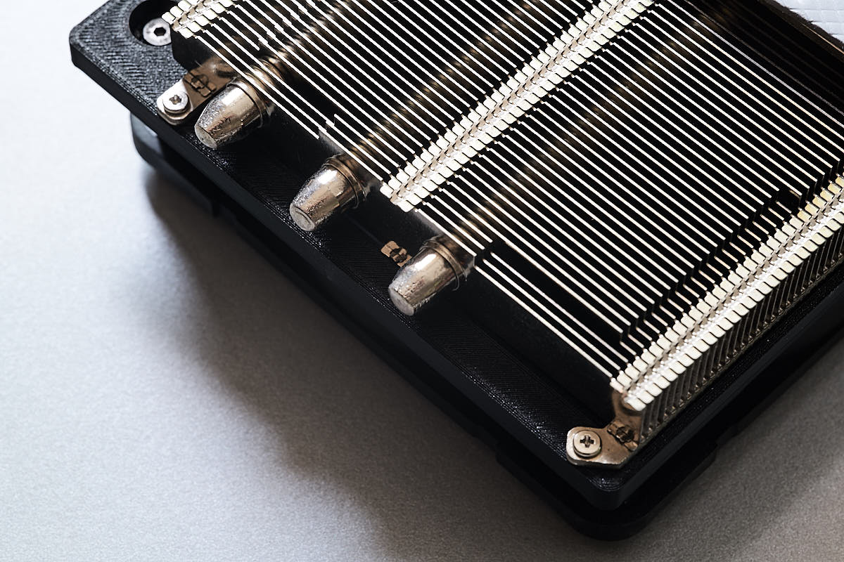

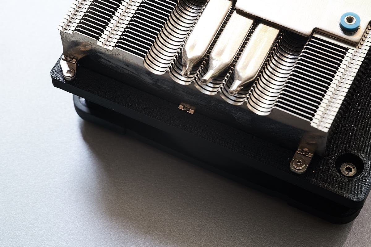

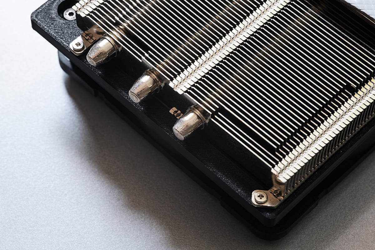

@Sensei07 Anhand den Bildern von der Karte würde ich mal vermuten, dass die KFA2 4070 Super genauso Ghettomodfreundlich ist wie auch meine KFA2 2070.
Zum Entfernen des Shrouds sollten bei deiner 4070S sechs Schrauben, die den am Kühlkörper befestigen gelöst werden und dann sollten es problemlos möglich sein entweder Lüfter mit Kabelbindern auf die Karte zu schnallen oder nen 3D gedruckten Shroud samt Lüftern an Karte festzuschrauben. Allerdigns weiß ich nicht ob du die Schrauben im zusammengebauten zustand gelöst bekommst oder zumindest den Kühler von der Karte nehmen musst.
Ich habe für meine 2070 die originalen Befestigungslöcher und Schrauben weiterverwendet und nur nen Shroud konstruiert auf dem ich zwei 120mm Lüfter unterbringen konnte. Da ich die Lüfter mit m3 Schrauben und Rändelmuttern an den Shroud geklemmt habe kann ich zum effektiveren Entstauben ohne viel Aufwand die Lüfter vom Kühlkörper nehmen und somit die Karte leichter reinigen ohne den Kühlkörper abnehmen zu müssen.
DSC03664 1.jpgDSC03665 1.jpgDSC03666.jpgDSC03667.jpgDSC03796.jpgDSC03797.jpg
Eingebaut sieht das dann so aus. Ich steuer die Lüfter allerdings über nen Lüfteranschluss am Mainboard und habe die Lüfter via Mainboard BIOS auf ne sichere Drehzahl eingestellt bei der die Karte auch unter Vollast nicht überhitzen könnte und trotzdem noch angenehm leise bleibt (ca 1000rpm) und unter Windoof regelt dann FanControl die Lüfter.
