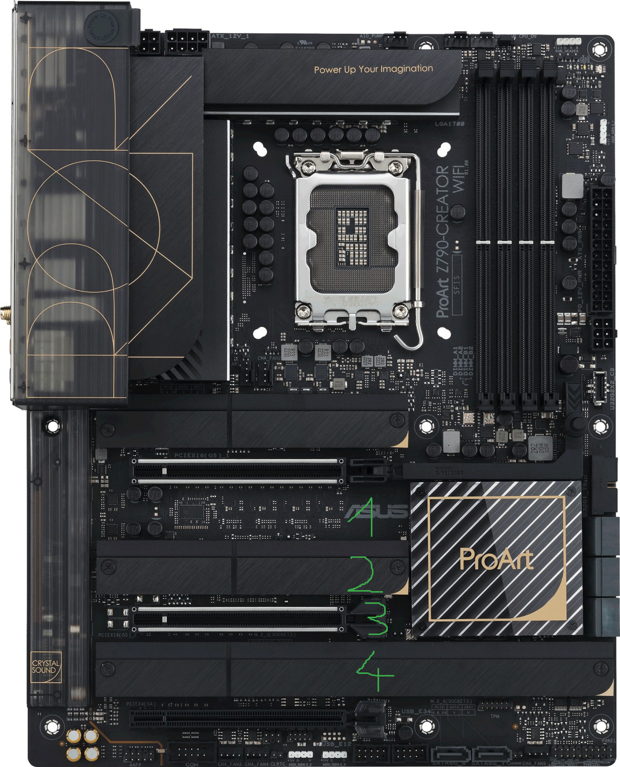

ich nutze das Asus Z790 ProArt Creator WiFi und plane, meine Gainward RTX 4080 Phantom (3,5 Slot) im obersten PCIe x16 Slot zu verbauen.
Zusätzlich möchte ich eine PCIe x4 Capture Card in den untersten PCIe-Slot einbauen. Ich bin mir aber nicht sicher, ob das physisch überhaupt klappt – also ob beide Karten gleichzeitig auf dem Board Platz haben, ohne dass sich die RTX 4080 zu weit nach unten zieht und den untersten Slot blockiert.
Niemals, dazwischen sind vier (!) Slots.

Kannst ja mal messen wieviel Platz übrig bleibt.
Das Mainboard ist also schon vorhanden und im Gehäuse eingebaut ?
Man könnte einfach die 3 Slots abzählen und dann den halben abschätzen oder einfach die 68,7 mm höhe der Grafikkarte ausmessen so schwer dürfte das nicht sein.
In der Tat, und für den Einbau der GPU zählt der eigene Slot, in dem sie steck, auch noch mit.
Da passen 5-Slot dicke GPUs in das Board, bevor die GPU anfängt den untersten Slot zu verdecken. Man kann das einfach durchzählen. Halbe Slots gibt es sowieso nicht, daher sind diese Halbslot-Angaben der GPUs völlig witzlos und 3,5 Slots sind effektiv eigentlich 4 Slots. Da weißt du genau wie weit die GPU gehen wird.
