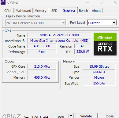

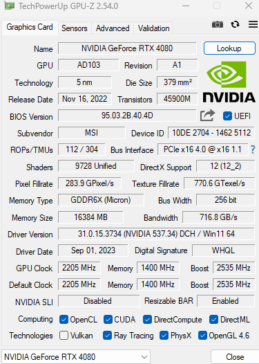

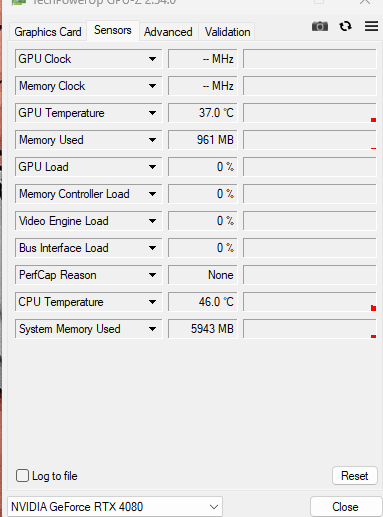

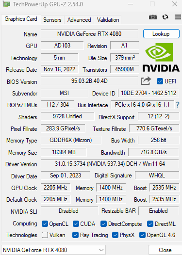

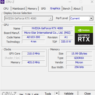

Ich wollte nach dem ganzen Stress dann voller Vorfreude endlich paar Spiele installieren , habe Cyberpunk runtergeladen und gestartet und mir viel direkt auf das es schon in Menüs ruckelte und keinerlei FPS habe . Habe dann GPU-Z / Hwinfo installiert und sehe da , keinerlei Taktraten zusehen ( siehe Screenshot ) . Habe dann wieder sehr viel gegoogelt und kam dann irgendwie auf die AMD Chipsatz Treiber zu aktualisieren . Ich dumme Nuss hatte vorher die Chipsatz Treiber von der MSI seite installiert und gesehen die waren total veraltet . Also neue Chipsatz Treiber von AMD Seite geladen installiert und PC Neugestartet und plötzlich sah ich Taktraten und alles schien zulaufen . Cyberpunk 4k mit Raytracing DLSS Quality / FR auf ca 80 FPS.

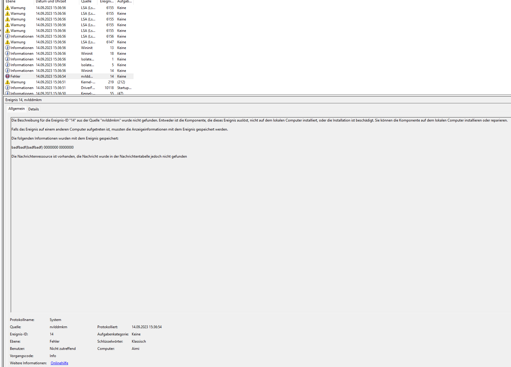

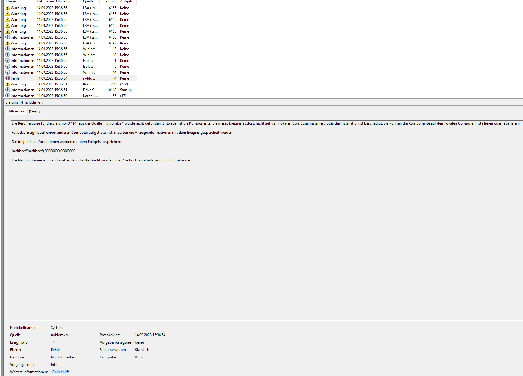

Erst seit letzter Woche habe ich mehr gespielt und da viel mir auf das immer mal wieder bei PC Starts keine Taktraten angezeigt werden und Spiele dann extremst Ruckeln . Es ist immer eine 50/50 Chance ob beim PC Start dieses Problem auftritt . Wenn der Fehler nicht auftritt funktioniert der PC auch einwandfrei , habe Days Gone diese Woche komplett durchgespielt / 10 Std am Tag ohne ein Crash oder sonstiges . Der PC läuft Tip Top wenn der Fehler beim Start nicht auftritt. Ich habe dann in der Ereignisanzeige nach geguckt und sehe da ein Error wenn der Fehler passiert ( siehe Screenshot ).
Also lange Rede kurzer Sinn , mein PC scheint wohl alle paar PC Starts meinen Grafiktreiber nicht zuladen ?! Grafikkarte erscheint weiter hin im Gerätemanager. Habe auch noch alle möglichen Screenshots mit hinzugefügt die wichtig sein könnten.

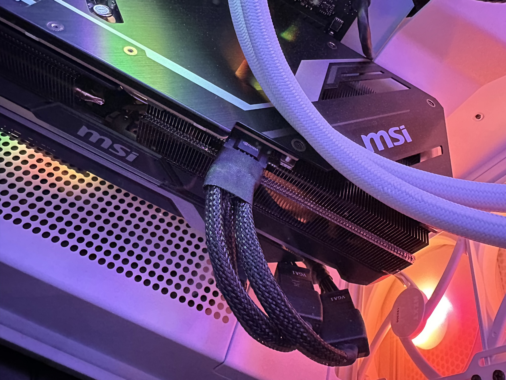

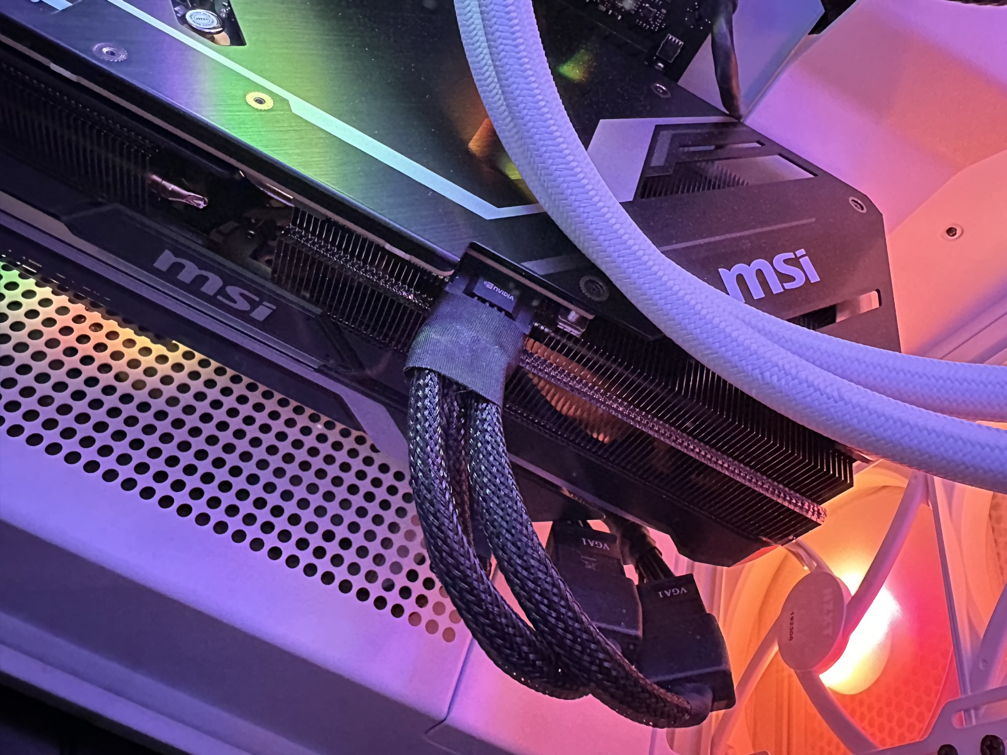

Überprüfe die Stromversorgung zur Grafikkarte. Wenn die Grafikkarte nicht genug Strom kriegt, dann taktet die auch nicht hoch. Wird Wahrscheinlich gerade nur über den PCIe Sockel Strom kriegen max 75W.

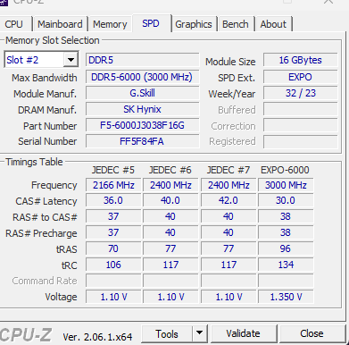

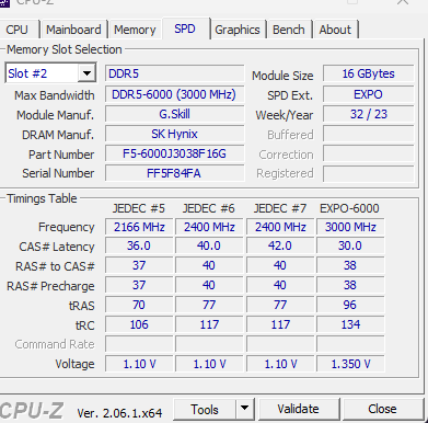

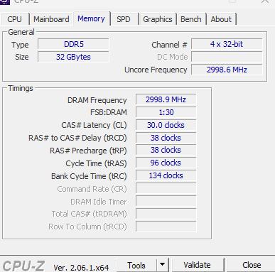

Den RAM ohne EXPO betreiben. 6000 MHz sind für den Speichercontroller evtl. zu viel.

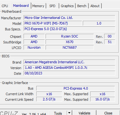

Die PCIeGen im Bios fest auf 3 einstellen und testen.

Schon einen älteren Grafiktreiber ausprobiert? Auf dem GPU-Z-Screenshot fehlt der Haken bei „Vulkan”. Vielleicht liegt es am Treiber.
Oder einen anderen 12VHPWR-Adapter verwenden.

@patze812 Oh tatsächlich hätte ich den Post mal eher gefunden von dir ... Ich habe auch noch einige Schritte heute gemacht wie zb. Grafikkarte ausgebaut , alles ausgepustet , neu eingebaut , und dann wurde ich auch nochmal drauf hingewiesen die Verkabelung zuprüfen .
Die GPU war auf PCIe 1 und 2 angeschlossen am Netzteil was wohl so nicht richtig war ?!
Ich habe dann gesagt bekommen die GPU sollte auf PCIe 1 und 3 angeschlossen sein für eine gleichmäßigere Last. Auch sah es so aus als ob einige Stecker sehr fragwürdig schief drinsteckten bzw nicht richtig .

Ich habe ja auch damals "alles auf einmal" gemacht - Vielleicht war auch bei mir ein Kabel nicht richtig drin, welches durch den ein- und ausbau dann wieder richtig eingesteckt wurde.

Da das Problem nach allen oben erwähnten Lösungswegen nicht wegging , habe ich neuen Ram gekauft und getestet und auch da traten die selben Probleme auf , egal mit welchem Ramtakt etc .
