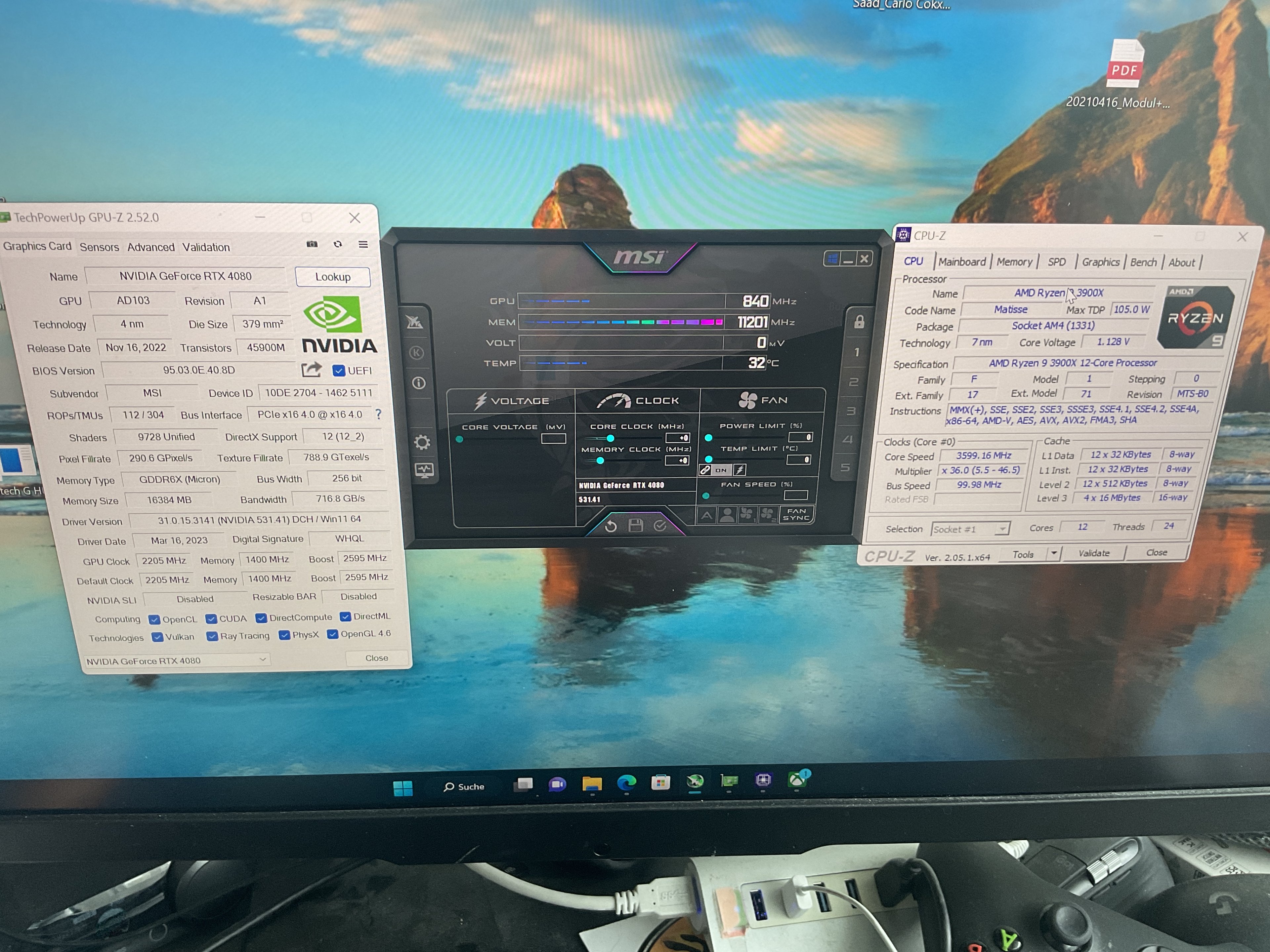

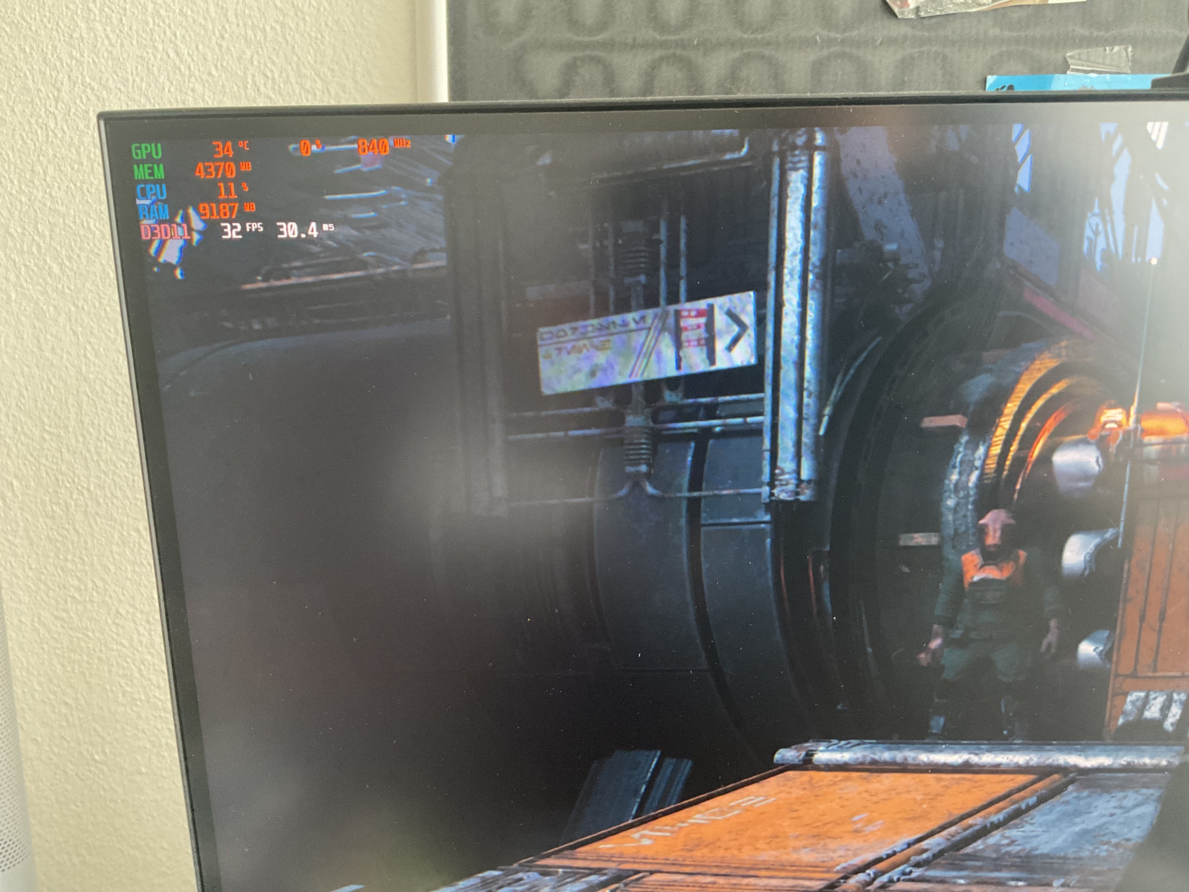

Ich habe die GraKa neu eingebaut und das folgende Problem, dass sie bei nur 840MHz taktet. An der GraKa kann es eigentlich nicht liegen, da diese vor wenigen Tagen bei einem Kumpel noch funktioniert hat (in einem anderen PC). Dadurch habe ich in Spielen logischerweise eine katastrophale Performance. Hier habe ich bspw. Star Wars Jedi Fallen Order an mit mittleren Einstellungen. Meist ist es bei ca 15fps maximal wenn ich mich wie beim Foto grade nicht bewege bei 30fps.
Ich habe dazu mal 2 Screenshots gepostet, leider weiss ich nicht was ich machen kann.

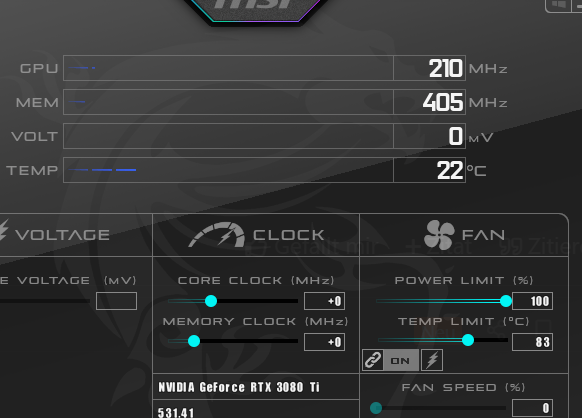

Warum steht das Power Limit bei 0 ?
Wie ist die 4080 denn genau angeschlossen?
das wird es sein,sieht bei mir so aus Standard
edit: wollte ich gerade mal testen aber bei mir zb könnte ich garnicht auf 0 stellen :D
Reaktionen: Zug96 und Aduasen
Ich habe keine Ahnung warum da 0 steht. Ich habe die Grafikkarte über den Nvidia Adapter auf 8 Pin mit 3 einzelnen Kabeln mit dem Netzteil verbunden.
Ich versuche das ganze mal zu ändern. Schaue gleich mal ein Tutorial, weil sobald ich das Power Limit auf 100 setze und auf den Haken gehe neben dem Speichern Symbol, ist es wieder auf 0.
Im Overlay, 0%?was ist das? die Aulastung? das geht ja nichtmal wenn die auf 0% powertarget eingestellt wäre.
0 geht bei mir übrigens auch nicht.
Aber ich habe auch bloß eine 3080 - 31 ist bei der Minimum
Könnte natürlich ein uralter Afterburner sein, der die 40er Karten noch nicht kennt.
Reaktionen: Zug96, Cat Toaster und frankie36

Vielen Dank für all eure Antworten. Das ganze hat sich mittlerweile zum Glück geklärt. Das grosse Kabel mit den vielen Pins am Netzteil (welches zum Mainboard führt) ATX Power Kabel glaube ich heisst es, war nicht richtig mit dem Netzteil verbunden. Da die 4080 3 8 Pin Kabel benötigt musste ich ein zusätzliches anschliessen und da das ganze nicht ganz einfach ging musste ich einige Kabel wegmachen beim Anbringen und hatte dann dieses ATX Power Kabel nicht ganz korrekt eingesteckt. Leider zu gut, als dass der PC gar nicht funktioniert hätte, aber eben doch zu schlecht, als dass die GPU genug Power bekommen hätte. Sehr dummer Fehler, welcher mich nun mehrere Tage Zeit gekostet hat, aber immerhin läuft nun alles bestens. Auch kann ich nun die vollen 144Hz bei Windows unter 4K anwählen, da spinnte es nämlich davor auch rum, da ging maximal 120Hz.
