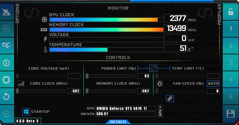

Ich habe die Karte heute neu gekauft und bilde mir ein, dass sie direkt beim ersten Testen sehr wohl runtergetaktet hat. Dann habe ich im Afterburner versucht, da sie für WOT ja echt nicht volle Leistung bringen muss, sie möglichst weiter runter zu bringen (Core Takt -500, Speicher -500, PowerLimit 83). Seitdem taktet sie, auch wenn ich diese Vorgaben wieder raus nehmen nicht mehr im idle runter. Neustarts habe ich schon probiert- leider erfolglos - was kann das sein?

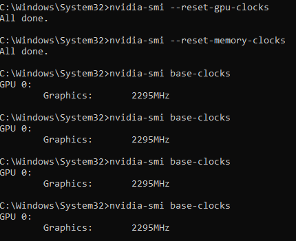

Mittels Command die Takte zurückzusetzen war ebenso erfolglos:
Removaltool starten und Treiber neu installieren. Oder einen Systemwiederherstellungspunkt zurückschreiben.

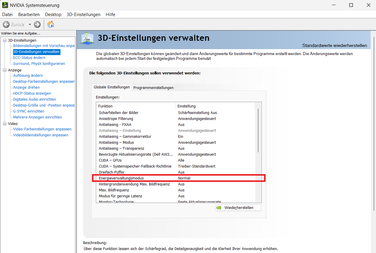

im nvidia Controlpanel vllt "maximale Leistung bevorzugen" angewählt?
Reaktionen: ulli211

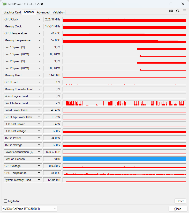

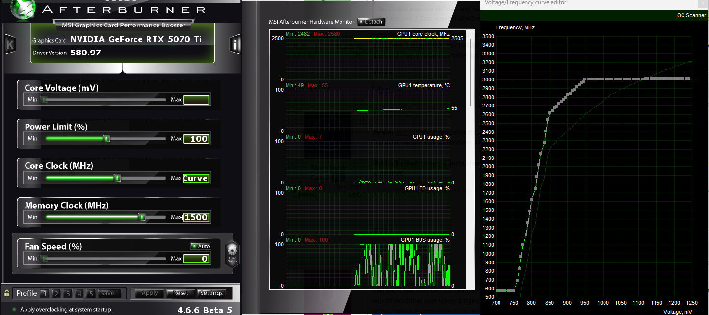

Nachdem es gestern nach Neuinstallation der Treiber und AB sehr gut funktionierte, hängt die Karte jetzt wieder in einem Minimumtakt von ca 2500MHz fest. Sie taktet bei Last zwar auf die eingestellten 2977MHz hoch, aber im Idle nicht unter die 2500MHz runter. Neustart und nvidia-smi --reset-gpu-clocks bringen leider nichts.
ja genau. Läuft damit stabil.
was auffällt ist die die gestrichelte waagerechte Linie bei eben genau 2500MHz
ich hab auch so eine , jedoch senkrecht bei ca 880mV
die gestrichelten Linien sind Limits die NICHT unterschritten werden können
nimm die Custom Curve raus und schau wie sich die Karte dann verhält
