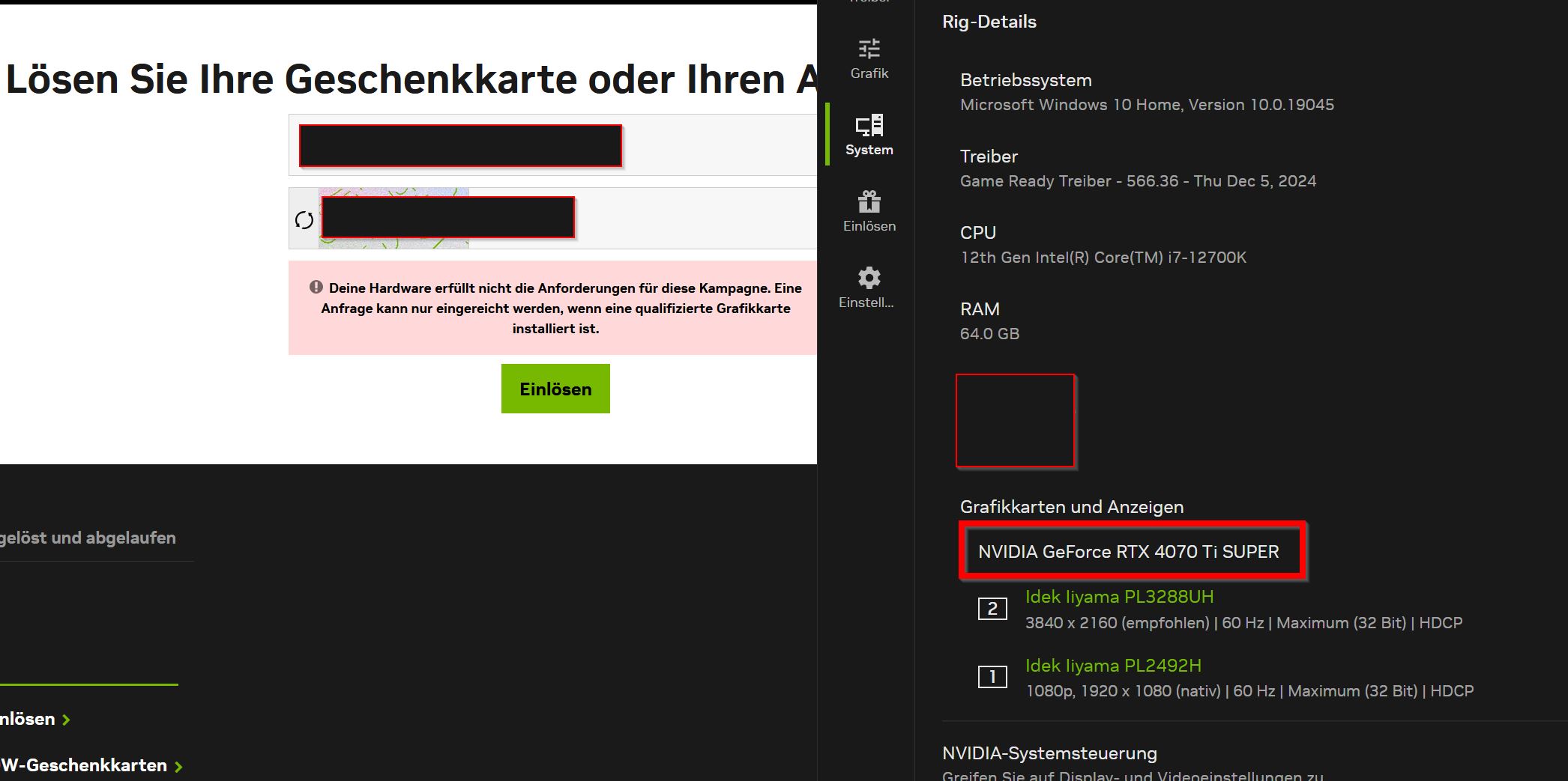

Geforce Experience nachinstalliert (wähle ich sonst immer ab), das den (Game-ready) Treiber aktualisieren lassen, dann Upgrade auf diese Nvidia App, Einloggen im Browser bei Nvidia, Steam Login, und am Ende sagt mir die Seite, dass keine ausreichende Grafikkarte installiert sei obwohl mir die Nvidia App das Gegenteil bestätigt...
System: Siehe Screenshot

Hatte im Eingangspost schon geschrieben, dass einer der ersten Schritte das Update auf diese Nvidia App war nachdem beim Einlösen in GfExperience eine Fehlermeldung über nicht weiter spezifizierte "nicht erfüllte Anforderungen" kam. Das Einlösen in der App führte dann zu dem Fehler.
