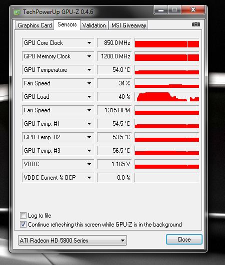

lass mal gpu-z im hintergrund laufen (haken bei "im hintergrund aktualisieren" setzen) und starte ein spiel. poste danach die durchschnittlichen auslastungen bei gpu-auslastung, videospeicher auslastung ect.
t.i.m. schrieb:
lass mal gpu-z im hintergrund laufen (haken bei "im hintergrund aktualisieren" setzen) und starte ein spiel. Poste danach die durchschnittlichen auslastungen bei gpu-auslastung, videospeicher auslastung ect.
mw2

Ja, CPU taktet hoch!
3DMark06 hab ich ganze 2275 Punkte, langsamer wie meine uralte Radeon x1800 :p
