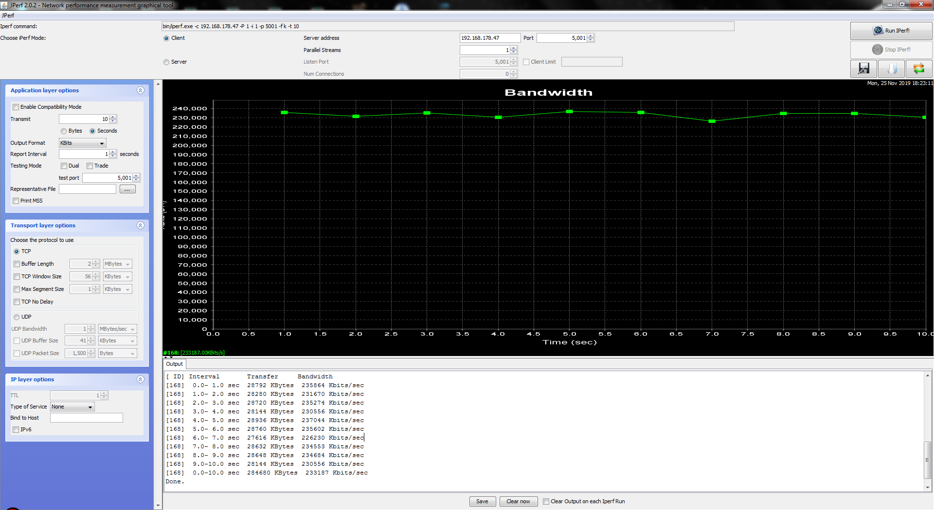

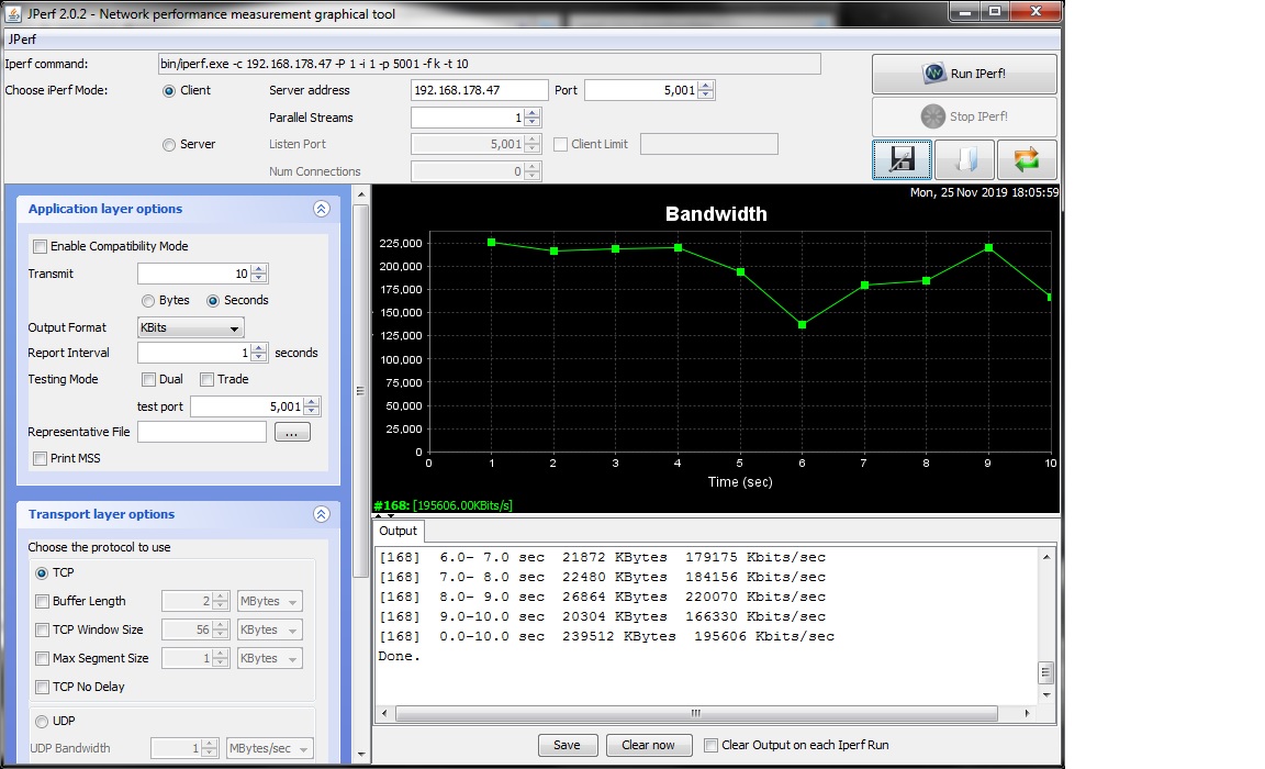

hab jetzt diese version mit der grafischen oberfläche wo seh ich meine interne ip ? die wo mir zb bei " wie ist meine ip " angezeigt wird geht nicht
so hoffe das hilft weiter
so und das mit den ältesten treiber wo es am wenigsten ruckelt

Das ist wenn ich jetzt richtig denke ein 1/4 was Gigabit bringen sollte
Schon mal alle Kabelverbindungen gecheckt?
Bin jetzt nur am Handy, aber das sieht gar nicht gut aus. Das sind ja nur 200 Mbit/s und ein paar zerquetschte!
