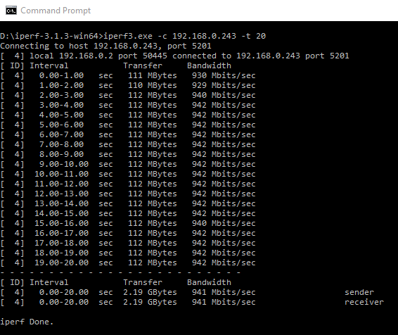

Hast Du Server und Klient per jperf gemacht?
Weil wenn ja, mach zumindest den Server mit der iperf3.exe.
Eigentlich sollte bei 1Gbit/s sowas raus kommen.

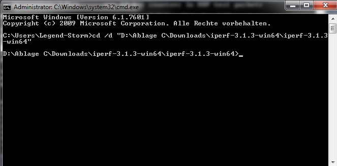

ja mit der grafischen version blick bei der cmd version echt nicht durch wenn ich den pfad da kopiere sagt der pfad nicht gefunden irgnedwas mach ich da wohl falsch
cmd öffnen
dann den pfad kopieren wo iperf3 exe liegt ( D:\Ablage C\Downloads\iperf-3.1.3-win64\iperf-3.1.3-win64 )
und dann kommt pfad nicht gefunden

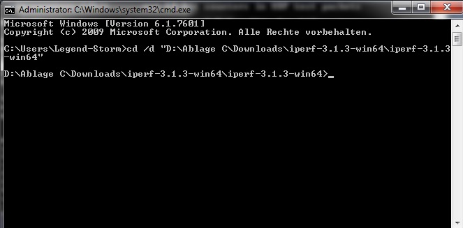

CMD oeffnen. Dann
cd /d "D:\Ablage C\Downloads\iperf-3.1.3-win64\iperf-3.1.3-win64" und ENTER
BFF
ok dann steht dann das da

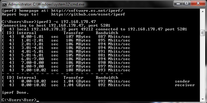

hab das iperf jetzt mal in den user ordner gepackt geb ich dann dann im cmd "iperf3 - s " ein bekomm ich " server listing on 5201"
geb ich iperf -c ein komm ich immer in ne übersicht rein aber nix passiert ....
ok mein fehler wusste nicht das die ip noch hin muss

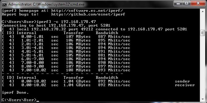

Rein vom Netzwerk sieht doch vernuenftig aus.
Dann scheint die "olle grafische" Variante (jperf) bei Dir nicht das anzuzeigen was eigentlich richtig waere.
