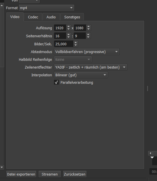

Liebes Forum,
ich habe in einem Video ein paar Schnitte gesetzt an den Text ein und ausgeblendet werden soll. (Software: Shotcut)
Bei der exportierten Datei ruckelt es an den "Schnittstellen"...
Was könnte der Fehler sein?
Könnte es sein, dass es besser ist, bzw. notwendig, die Videos des Camcorders vom AVHCD-Format vorher zu konvertieren?
Besten Dank!
Hallo larska,
die Quelldateien von deinem Camcorder solltest du vorher nicht konvertieren, dadurch verlieren sie an Qualität. Mit welchen Einstellungen renderst du das neue Video und welches Format hat es?
mfg xenox01
Ich habe, glaube ich die Lösung gefunden:
hier die Einstellungen:
das Häkchen bei Parallelverarbeitung weg, und es klappt.
Außerdem setze ich den Text jetzt in eine separate Videospur als png. Datei.
