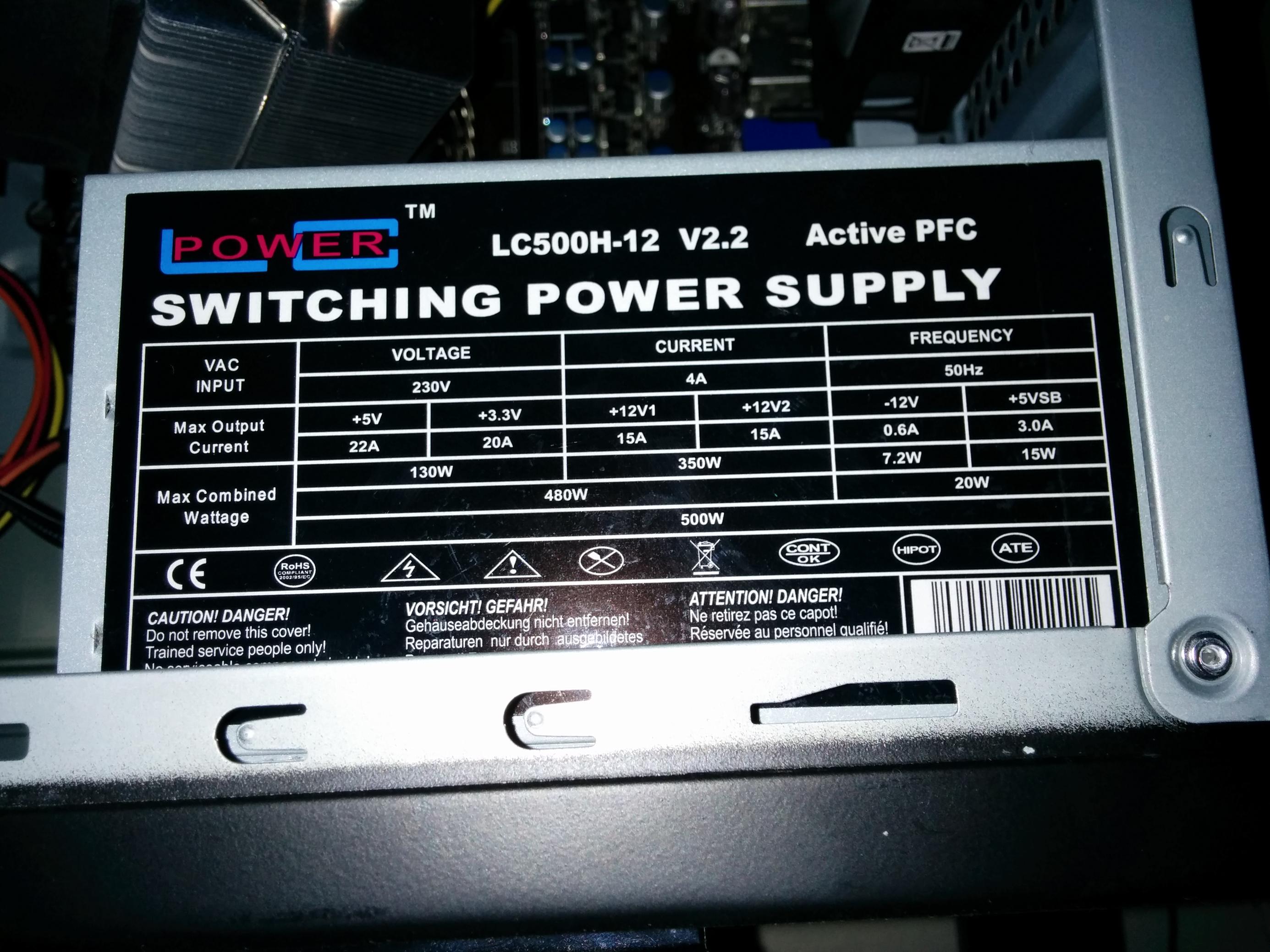

Kannst du dein Netzteil mal n bischen genauer beschreiben ? Hersteller, wie viel Amps auf der 12 V leitung

Im Anhang ist ein Foto vom Typenschild. Mein Bruder hat aber ein BeQuite drin.

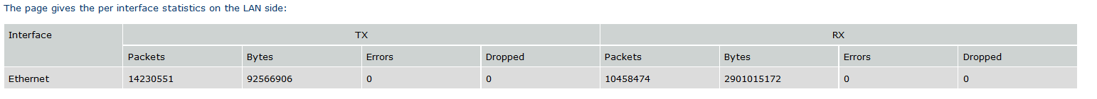

Hast du nen Router wo man Leitungsinfos auslesen kann? Ne Fritzbox z.b. kann das. Wie sind die Rechner denn verbunden? Wenn du schreibst switch vermutlich per Kabel.. geht auch alternativ mal WLAN?

Über den Link komm ich ins Servicemen! Bei LAN Interface gibt es eine Auflistung der Packete/Bytes...., die der Router versendet hat. Dahinter eine Spalte für Drops und Errors, wobei beide 0 anzeigen. Kann ich davon ausgehen, dass es sich dabei um die Errors handelt, die hätten Schuld sein können? Ich hänge einen Screenshot an!

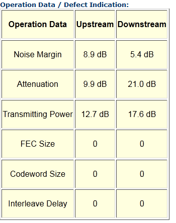

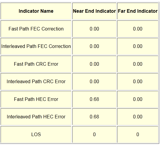

Bezüglich des Speedport-Menüs..
Es müsste da nen Punkt "ADSL" oder so geben. Da solltest du dann sehen, mit welcher Geschwindigkeit deine Box synct etc.. unter anderem auch ob Fehler erkannt und korrigert wurden. FEC müsste es heissen.
Ja, danke! Gab es! Screenshot im Anhang.
OK... die Leitung sieht sauber aus, keine Fehler. Das würde ich also dann ausschließen und die Idee mit den Spannungswandlern weiterverfolgen.
