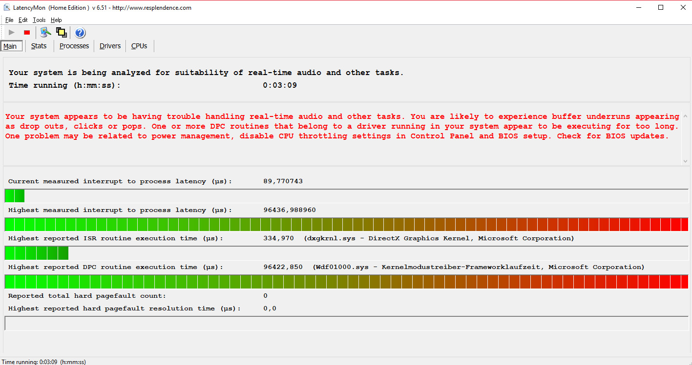

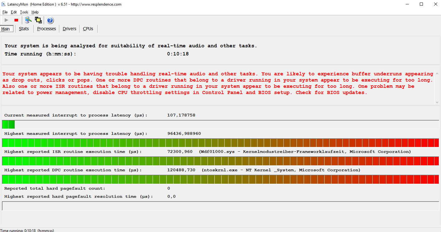

Installier mal bitte LatencyMon und poste mal bitte ein Screenshot davon sobald die Hänger da sind. Lass das Programm bitte solange laufen.
Ouuhhh ich glaube er hat was gefunden, leider habe ich es nicht ganz verstanden. Klärt mich mal auf :D

okay :D das ist zu krass :D aber meine balken waren auch fast so wie deine mit 1703 mit 1607 nicht mehr.
