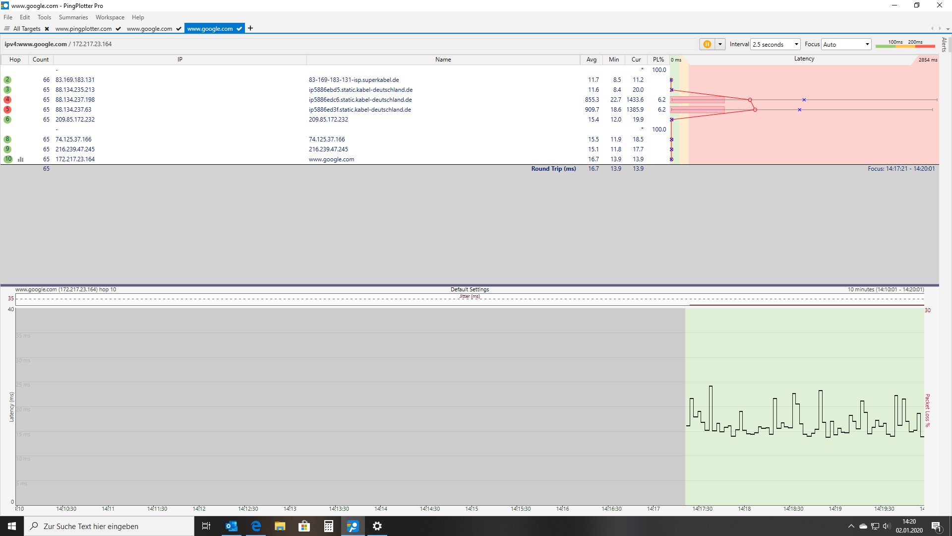

Anbei ein Screenshot von PingPlotter:
Hier zeigt das Programm viele Schwankungen bei den Latenzen, die sich aber NOCH im Normalbereich befinden. Was mich nur etwas schockiert sind die vielen Paketverluste bei "PL%".
Also nach Überprüfung durch den PingPlotter scheint die Leitung nicht frei von Störungen zu sein!? Denn ab "Hop 1" treten hier Paketverluste auf.

Grundsätzlich ist an dem Pongplotter keine Auffälligkeiten zu sehen. Das eigentliche Ziel (letzter Hop) zeigt keine großen Schwankungen der Latenz noch Packetloss.
Das die Hops dazwischen ICMP Pakete mit niedriger Priorität behandeln und dadurch auch "Packetloss" zu diesen auftritt ist normal.
Außerdem machst du eine Routenverfolgung auf einen Google Server per IPv6.
Die genannten Spiele werden höchst wahrscheinlich IPv4 verwenden und auf andere Server zugreifen.
Ein Pingplott auf diese Ziele wäre interessanter.

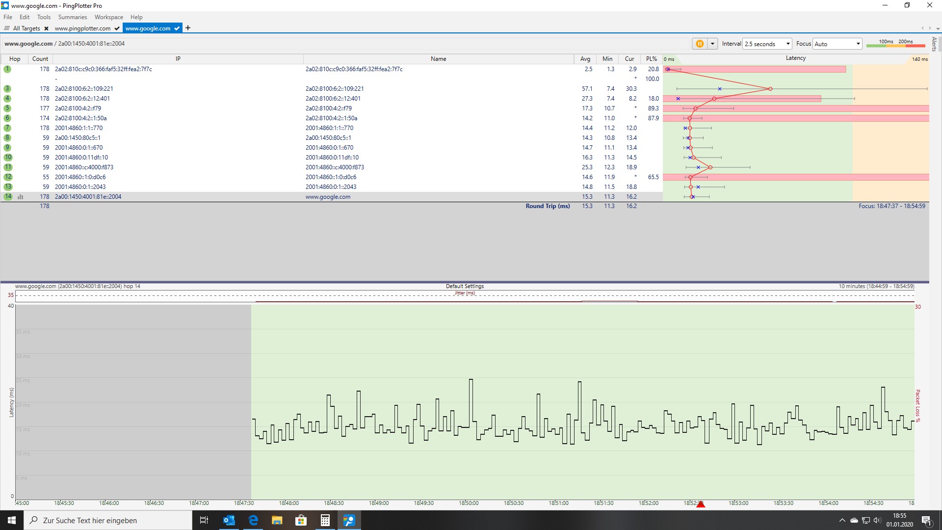

Also ich habe nun in den Adaptereinstellungen den "Haken" bei ipv6 entfernt und auch im PingPlotter das Trace ipv4:www.google.com gestartet. Anbei ein Screenshot.
Werde nun im Nachgang die einzelnen Geräte entfernen und den PC - DIREKT - per LAN-Kabel mit dem Router verbinden (20Meter Lan-Kabel vorhanden).

lol, bei IPv4 reagiert der Router ja gar nicht. Hab wie gesagt nicht wirklich erwartet, dass das viel bringt, aber einen Versuch war es wert.

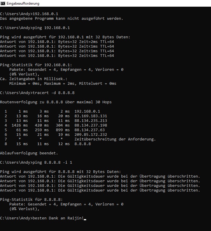

Mal rein aus Interesse, was passiert, wenn du das hier in der Kommandozeile eingibst?
Code:
C:\> ping hier.deine.router.ip.eingeben
C:\> tracert -d 8.8.8.8
C:\> ping 8.8.8.8 -i 1
@Raijin

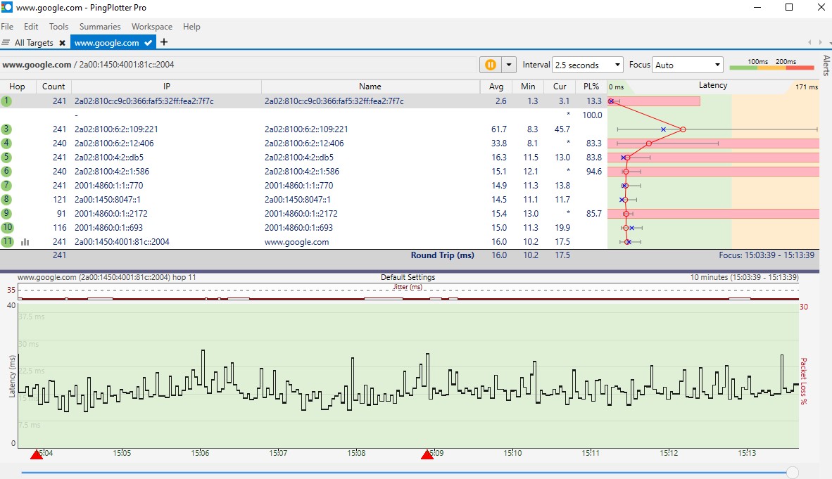

zwischenzeitlich auch wieder mal ein Screenshot von PingPlotter, den ich die ganze Zeit mitlaufen lasse. Sprich, eine aktualisierte Ansicht (kein ipv4 tracing)

Hehe, das habe ich auch noch nicht gesehen. Der Router antwortet auf direkte Pings, aber nicht auf Pings, deren TTL abgelaufen ist. So funktioniert nämlich ein traceroute/tracert und eben entsprechende Tools mit GUI wie PingPlotter.
Bei einem trace wird dem Ping explizit eine Lebensdauer mitgegeben "durch wieviele Hände er gehen darf". Jede Hand (=Hop) zieht 1 von der Lebensdauer (TTL = TimeToLive) ab und derjenige, der dann den letzten runter nimmt, hat die A'Karte und muss mit "ttl exceeded" oder eben "Gültigkeitsdauer überschritten" an den Absender antworten.
Ein traceroute schickt also nacheinander Pings mit TTL=1 (Hop1 antwortet mit TTL abgelaufen), dann mit TTL=2 (Hop2 antwortet), TTL=3 (Hop3 antwortet), usw.. ab bis am Ende das eigentliche Ziel mit einem korrekten Ping antwortet.
Interessanterweise antwortet dein Router nicht darauf, wenn die TTL abgelaufen ist. Das könnte auch bei IPv6 der Fall sein und zu den Paketverlusten führen.
Mach mal ping 192.168.0.1 -t und lass das eine Weile laufen, abbrechen mit CTRL+C. Analog dazu dasselbe nochmal mit der IPv6 des Routers. Wenn der Paketverlust wirklich durch das PowerLAN verursacht wird und nicht durch obiges Verhalten bei TTL=1, müssten am Ende des Dauerpings auch zahlreiche Pings als verloren angegeben werden.
