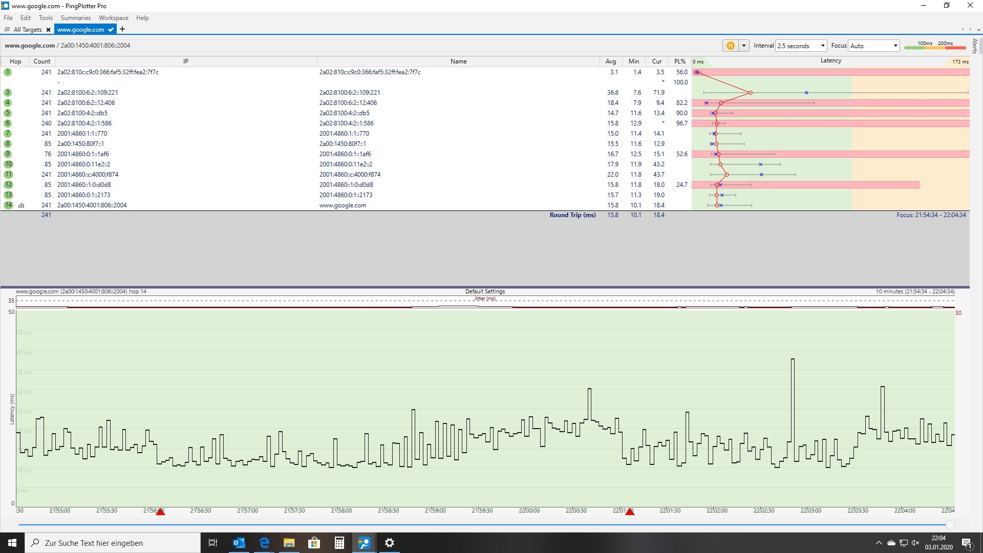

Ruckler während dem Online spielen via XBoxOne und Qualitätseinbußen bei Netflix

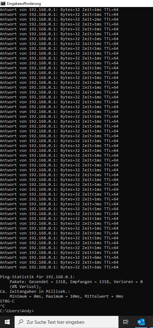

ist :), doch 22 Minuten später erscheinen bei dem ersten Befehl KEINE Abbrüche.
Es werden immer 32Bytes verschickt, Die Zeit schwankt zwischen 10ms und <1ms und TTL bleibt konstant bei 64

Klar, die TTL bleibt konstant, weil Ping eben implizit immer mit TTL=64 .. .. .. pingt ;)
Interessant ist es dennoch, dass es so keine Paketverluste gibt. Wiederhole das mal auf das Ziel, das du auch bei Pingplotter getraced hattest (glaube das war google.de? --> ping google.de -4 -t ).

Wenn die alle anstandslos durchlaufen, ist das Ergebnis von Pingplotter für die Tonne, weil die dargestellten Probleme gar keine Probleme sind, sondern nur durch den Router hervorgerufen werden, der nicht gerne getraced wird. (Die Parameter -4 bzw -6 forcen im übrigen einen Ping auf google.de via IPv4 oder eben IPv6)

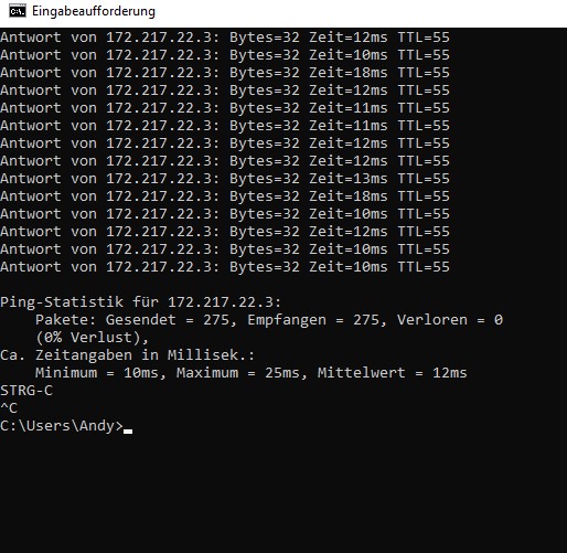

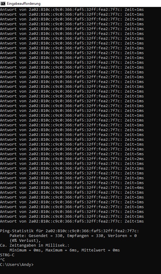

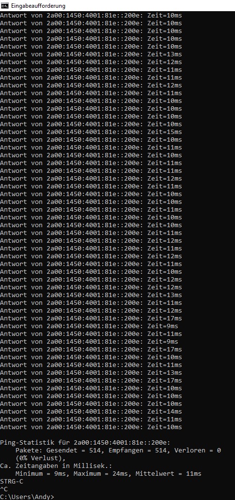

also anbei jeweils die screenshots. Da die Probleme bei PingPlotter ja schon direkt am Anfang auftraten, habe ich den Langzeit_pingtest bei cmd nicht so arg lange durchgeführt, jeweils immer ein paar Minuten.
Also dem Ergebnis nach zu Urteilen bedeutet dies, dass, wie von dir schon aufgeführt, die PingPlotter-Ergebnisse Müll sind und eigentlich keine Störung der Internetleitung vorhanden ist!?
Dann frag ich mich eben nur, was das "laggen" im Gaming und Netflix verursacht :freak: :confused_alt::watt:
LG
Das habe ich nicht gesagt. Pingplotter deutete auf ein Problem innerhalb seines Netzwerks hin, nämlich von PC zum Router. Die reinen Pingtests sind aber vollkommen in Ordnung, ca 1 ms im LAN und ca 10 ms auf google, keine Paketverluste.

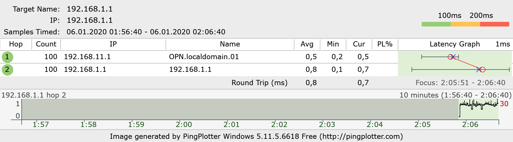

Ich habe zwischenzeitlich auch den PC DIREKT mit dem Router verbunden (also ist nun der Switch nicht mehr dazwischen). Auch die "Powerline" habe ich vorerst aus meinem Heimnetzwerk verbannt. Hier nochmals ein Screenshot von PingPlotter diesbezüglich (befindet sich anbei).
Man sieht also keine großartige Veränderung.

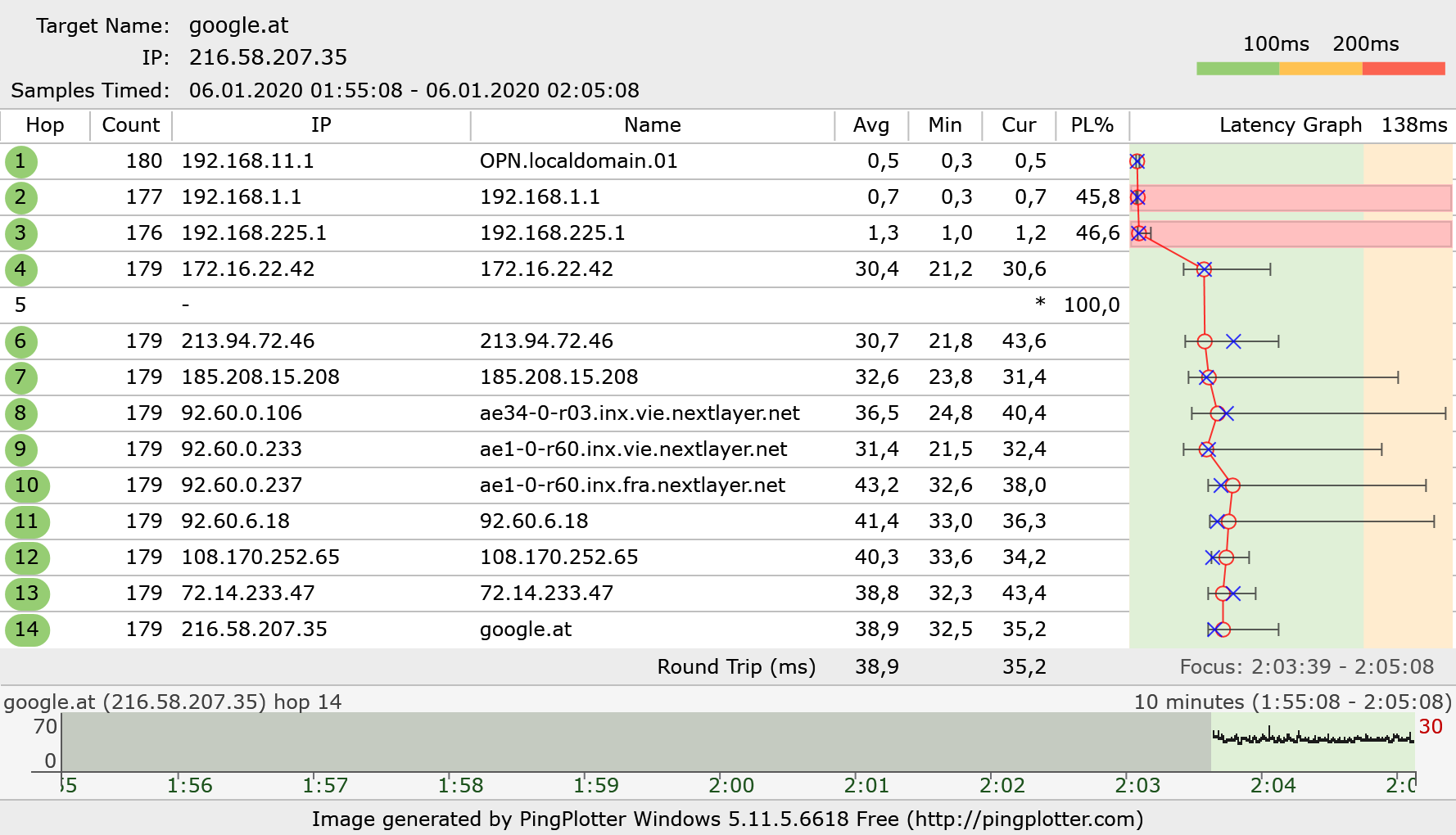

Also, schon ausprobiert. Beim anpingen von google.com durch PingPlotter bekomme ich Latenzen von ~25ms. Wenn ich aber den "hauseigenen" PingPlotter-Server trace, habe ich eine Latenz von ca. 125-130ms.

Pingp hat so eine Eigenart
Wenn man zb den eigenen Router her nimmt scheint alles Okay zu sein
Wenn man etwas im Internet anpeilt kann beim Router PL auftreten
und das obwohl alles Okay ist
