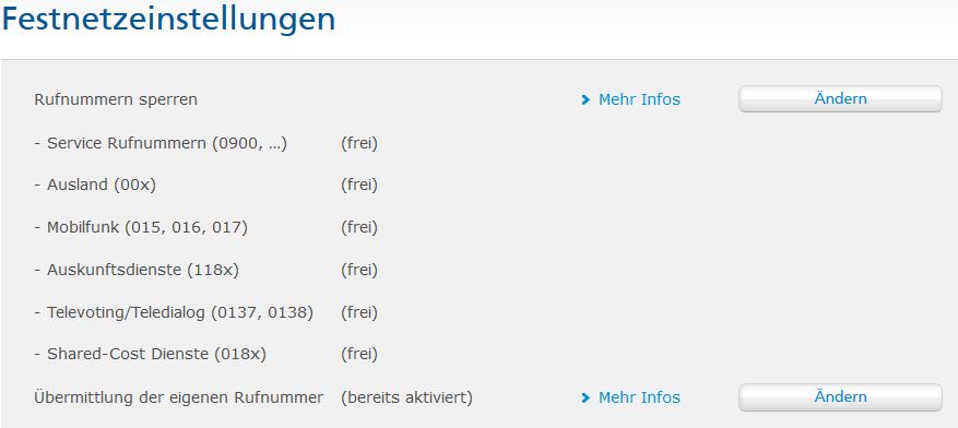

Jetzt habe ich schon im O2 Onlineportal geschaut, dort wird mir "Übermittlung der eigenen Rufnummer (bereits aktiviert)" angezeigt.

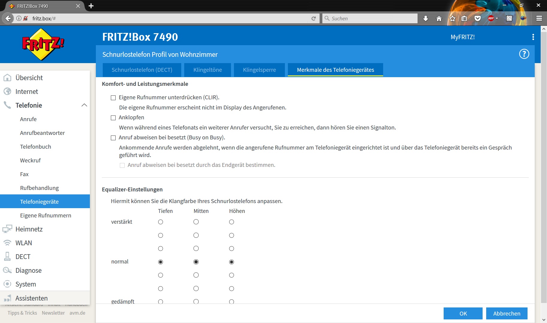

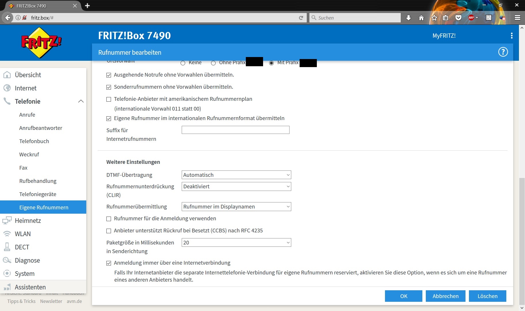

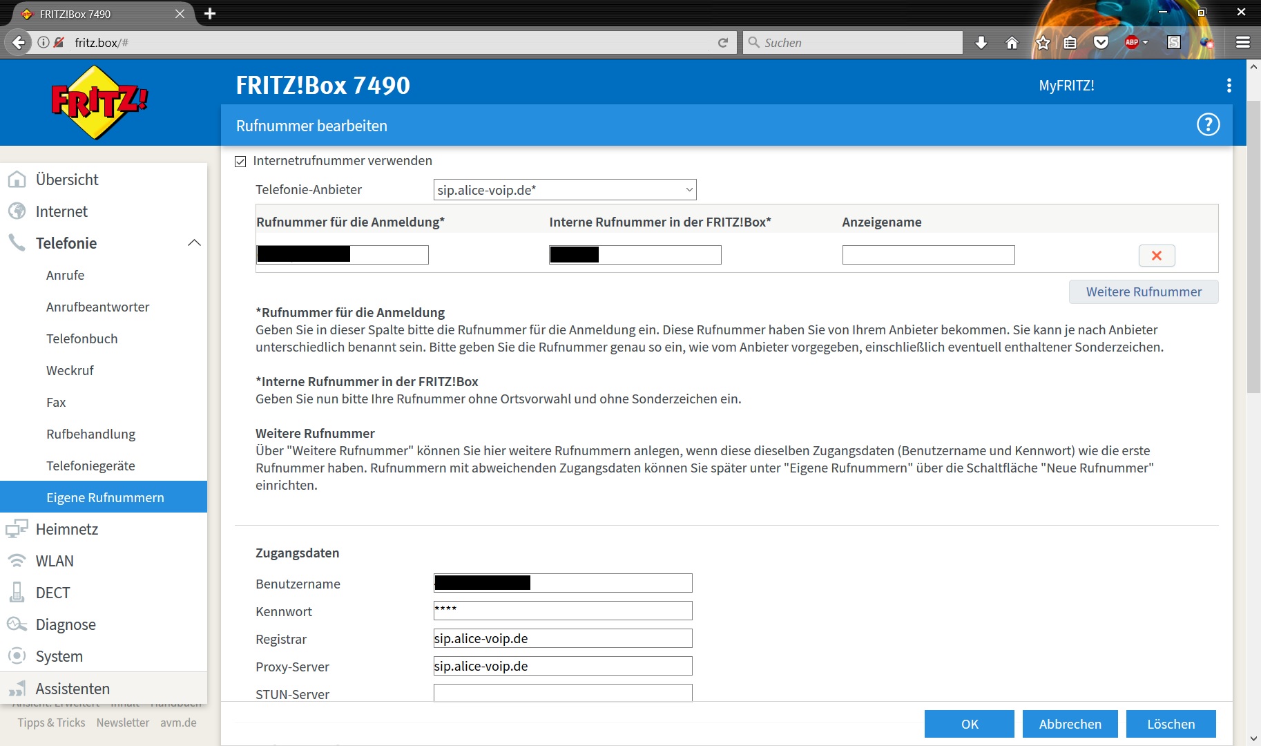

In der Fritzbox ist CLIR deaktiviert, sowohl unter "Eigene Rufnummern", als auch unter "Telefoniegeräte". Nachfolgend noch Screenshots der Einstellungen:

Wo hast du die Einstellungen her? Wonach hast du die Haken gesetzt? Welchen "Anbieter" hast du oben ausgewählt bei o2? Bei meiner Fritzbox ist nur 1und1, Telekom, Sipgate,... aber kein o2
Entferne mal den Haken bei "Eigene Rufnummer im internationalen Rufnummernformat übermitteln". Wenn der Haken gesetzt ist und das Feld leer, würde ich erwarten, dass die Leere, also nichts, übermittelt wird.

Ja die Fritzbox kam direkt von O2. Bei der Einrichtung der Internetverbindung bin ich nach der mitgelieferten Kurzanleitung vorgegangen und habe dort die Benutzerdaten aus der Auftragsbestätigung verwendet (Passwort hatte aber nur 10 Stellen). Die Telefonnummern wurden auch akzeptiert und aktiviert. Als Anbieter wurde automatisch "sip.alice-voip.de" gewählt, siehe Screenshot.
Den Punkt "Eigene Rufnummer im internationalen Rufnummernformat übermitteln" habe ich nur mal probehalber aktiviert und zufällig dann den anderen Screenshot gemacht.
Die Einstellungen wurden alle automatisch bei der Ersteinrichtung so gewählt.

Hast Du die Telefoniegeräte eingerichtet und dort auch die Nummern eingerichtet die angezeigt werden sollen wenn der Ruf rausgeht? Unter Anschlusseinstellungen hast Du keinen Haken gesetzt bei Festnetz aktiv und auch dort die Nummer angehakt, die übermittelt werden soll, wenn die Geräte selbst nichts übermitteln? Ist das Kabelgebundene Gerät (analog oder ISDN?) die Basis für DECT oder die Fritzbox?

Die Telefoniegeräte werden alle aufgelistet, die Punkte "Rufnummer ausgehend" ist auch bei jedem Telefoniegerät ausgefüllt. Der Hacken "Festnetz aktiv" unter "Eigene Rufnummern", "Anschlusseinstellungen" ist nicht gesetzt. Im gleichen Fenster ist unter "Ausgehende Rufnummer" eine der Rufnummern ausgewählt.
Die Basis für die Schnurlostelefone ist die Fritzbox, diese Geräte werden mir auch unter "DECT", "Schnurlostelefone" angezeigt. Das kabelgebundene Telefon ist ein Gigaset 1020, weiß ehrlich gesagt gar nicht ob das ein ISDN oder ein analoges Telefon ist.

Noch eine Idee dazu: Schau mal bei [mein o2] unter [Meine Festnetzeinstellungen].
Gaaanz unten ist der Eintrag, ob die Rufnummernübermittlung aktiv ist oder nicht.

Mit "mein o2" und "Meine Festnetzeinstellungen" meinst du den ersten Screenshot im ersten Beitrag? :)
Hatte er bereits im Post #1 beschrieben, also ist aktiv.

Unter "Mein O2" wird die Übermittlung als "bereits aktiv" gelistet.

Probier's doch bitte mal damit:
1. Landesvorwahl -> "keine"
2. Ortsvorwahl -> "keine"
3. [DTMF-Übertragung] auf "RTP oder Inband" stellen.
4. In der Zeile [Rufnummerunterdrückung] auf "CLIR über RFC 3325 (ld)" einstellen.
5. Nächsten Zeile [Rufnummerübermittung] auf "Rufnummer im Displaynamen" stellen!
6. Anmeldung immer über eine Internetverbindung -> kein Häkchen.
7. Der Anbieter unterstützt kein REGISTER-fetch -> unbedingt Häkchen!
Viel Glück!
Und auch mal dies für die analogen Anschlüsse FON 1 und FON 2 überprüfen (nicht DECT).
Kann ja nicht schaden, oder ..?.. ;)
