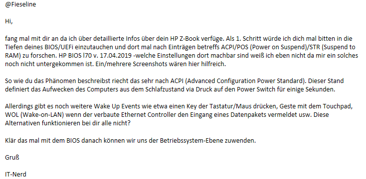

Hi,
sag mal Danke für den Eventlog -da ich heute Abend noch produktiv tätig bin (LOL) -muss arbeiten, kein Schnack, hier für's Erste lediglich ein paar Brocken.
Auf deinem Rechner sind im Zeitraum v. 11.06.2019 bis zum 26.07.2019 insgesamt 14 Stop-Fehler (BSOD= Blue Screen of Death) aufgetreten. Völlig wurst welches Energieschema dabei deine erste Wahl war, i. d. F. wo dein Desktop nach dem vermeintlichen Wake-Up leer erschien ist die Kiste abgestürzt und wurde kpl. neu gestartet.
Du könntest mal überprüfen, ob sich in deinem Windows-Verzeichnis ein Unterordner Minidump befindet bzw, ob dieser Dateien mit der Endung *.dmp enthält. In diesem Fall würde ich dich bitten diese zu zippen und hier zu verlinken.
Dieser aufgetretene Bug Check hat die Bezeichnung 0x159 und hört auf die schwungvolle Bezeichnung HAL_ILLEGAL_IOMMU_PAGE_FAULT. Der Hardware Abstraction Layer deines I/O MMU (Memory Management = Speicherverwaltung) ist über eine fehlerhafte Seitenauslagerung gestolpert. Alles klar? Versuch das im nächsten Post mal verständlicher zu erklären. Anyway: dieser Bug Check kommt nicht allzuoft vor..
Bitte starte mal die Eingabeaufforderung als Admin und gib das folgende ein:
msinfo32 /nfo "%USERPROFILE%\Desktop\msinfo32.nfo"
MSInfo ist ein Windows-Tool welches grundsätzliche Infos zu deinem System abruft und diese ggf. in eine Datei loggt. Im Ordner Desktop deines Benutzernamens findest du eine Datei mit der Bezeichnung Msinfo32.nfo. Diese bitte mal zippen und hier im Forum verlinken. THX in advance!
Greetz

@Fieseline
Hi,
fang mal mit dir an da ich über detaillierte Infos über dein HP Z-Book verfüge. Als 1. Schritt würde ich dich mal bitten in die Tiefen deines BIOS/UEFi einzutauchen und dort mal nach Einträgen betreffs ACPI/POS (Power on Suspend)/STR (Suspend to RAM) zu forschen. HP BIOS l70 v. 17.04.2019 -welche Einstellungen dort machbar sind weiß ich eben nicht da mir ein solches noch nicht untergekommen ist. Ein/mehrere Screenshots wären hier hilfreich.
So wie du das Phänomen beschreibst riecht das sehr nach ACPI (Advanced Configuration Power Standard). Dieser Standard definiert auch das Aufwecken des Computers aus dem Schlafzustand via Druck auf den Power Switch für einige Sekunden.
Allerdings gibt es noch weitere Wake Up Events wie etwa einen Key der Tastatur/Maus drücken, Geste mit dem Touchpad, WOL (Wake-on-LAN) wenn der verbaute Ethernet Controller den Eingang eines Datenpakets vermeldet usw. Diese Alternativen funktionieren bei dir alle nicht?
Klär das mal mit dem BIOS danach können wir uns der Betriebssystem-Ebene zuwenden.

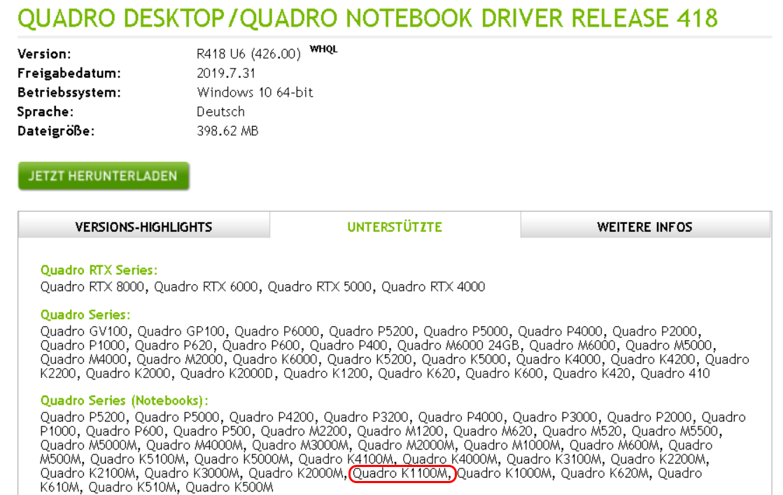

BTW: Da der herstellerseitige Treiber bei dir bereits läuft - NVIDIA hat die Release 418 ausgerollt:
812975
