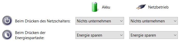

trotz korrekter Einstellungen gibt es beim Versuch des Energiesparens zwei verschiedene Ergebnisse, je nach Stromzufuhr.
Wie kann das sein? Treiber alle aktuell. Im Gerätemanager alles installiert.
Windows 10.
Bin für jede Idee dankbar.

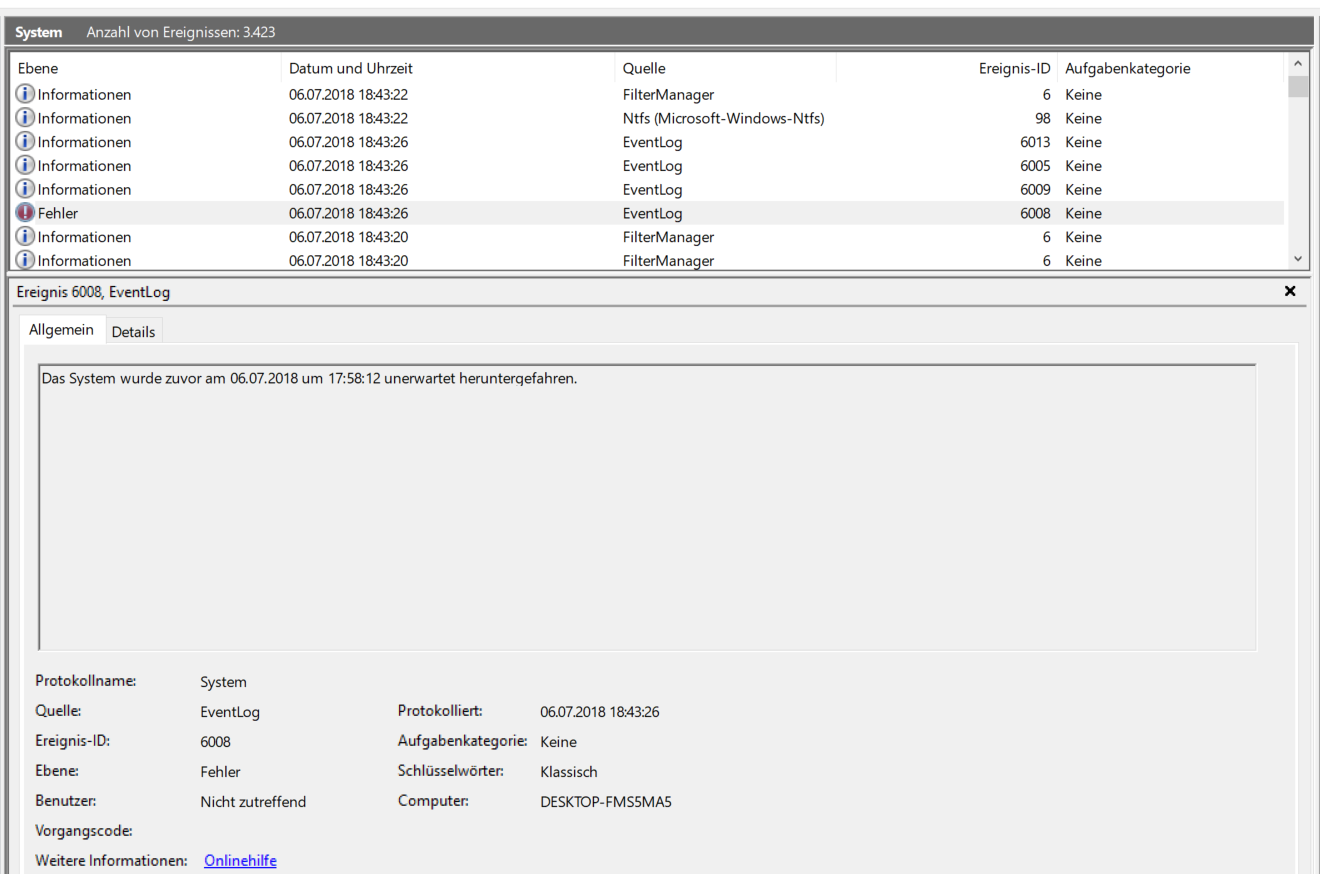

also schaltet er sich direkt ab und kann nicht mal mehr eine FM auf die Platte schreiben -> Problem mit der Stromversorgung. Einschicken und umtauschen würd ich da vorschlagen, wenn das Teil nagelneu ist.
Zeig mal die letzte Meldung, vor dem Absturz. Das um 18.43.26 war, als der Rechner wieder hochgefahren war. Also die unmittelbar davor sind auch nicht nützlich.
Aber eigentlich kannst dir weitere Arbeiten sparen. Das Teil ist nicht in Ordnung, dass gehört zurück geschickt.

Komplett ohne Zusammenhang. Die Aktion dauerte keine fünf Minuten. Also gegen 18:38 Uhr.
Hier mal unter Netzanschluss ganz sauber:
Anschließend: "Das System wurde aus dem Energiesparmodus reaktiviert."

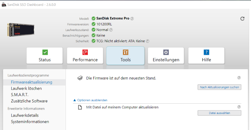

Auf einer neuen PCI-E-SSD habe ich soeben Win 10 1903 und die Grundtreiber installiert. Das Problem bleibt bestehen. Er braucht allerdings viel länger auf Akku, bis er abstürzt. Also versucht er vorher einfach noch in den Energie sparen zu kommen. Mehrmals die gleichen Blinkabläufe der Datenträgeraktivität zu sehen.
:pcangry:
Ist die SSD-Firmware aktuell? Kannst du testweise bitte nochmal alle Energie-Optionen auf Standard setzen - auch Energiepläne (erweitert).
