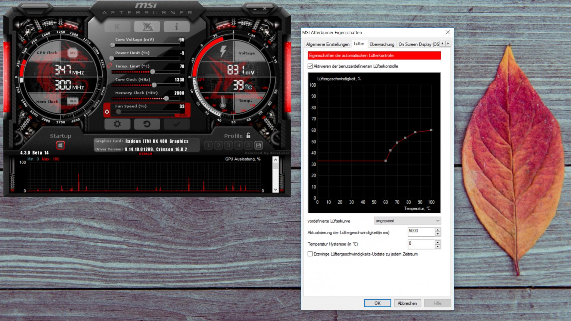

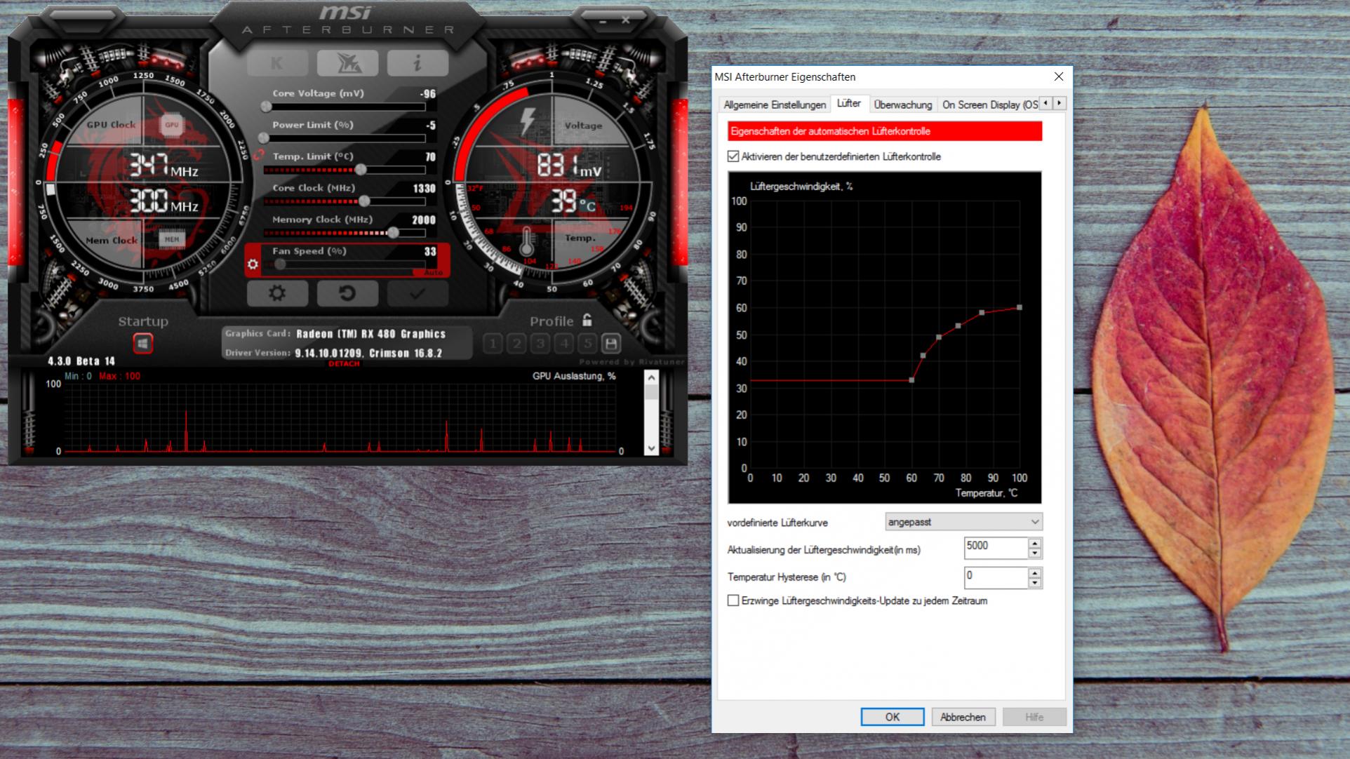

Mich nerft der auch. Da mir daran gelegen ist, keinen Brummkreisel im Rechner zu haben der ständig um eine Reizschwelle herum anspringt. Ich will die Lüfterlager nicht ruinieren. Deshalb lasse ich nun schon meine zweite Zero-Fan-Mode Karte in Folge mit der minimal möglichen Anlaufspannung für die Propeller durchlaufen.
Schont Material und Karte und mich.
