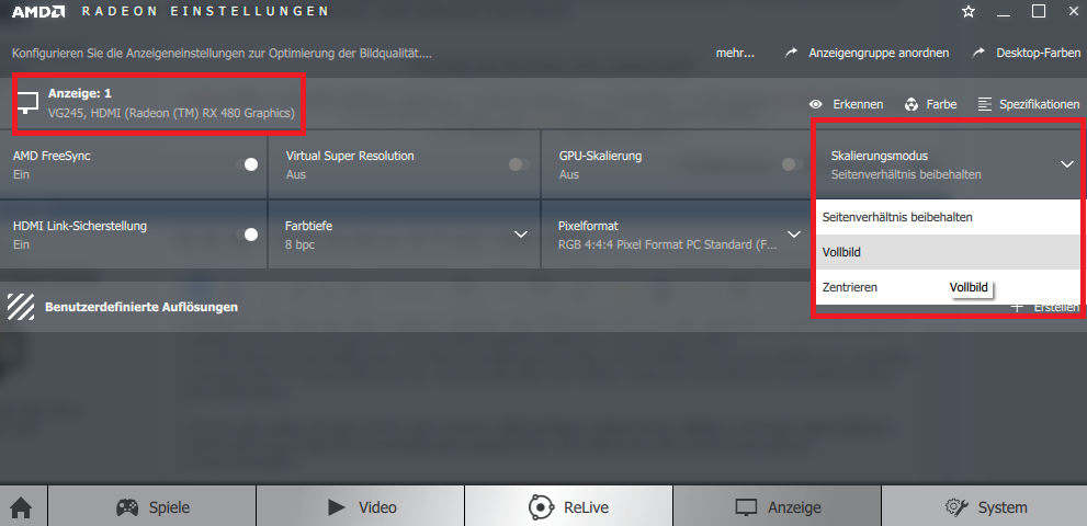

Problem 2 ist allerdings weitaus dramatischer... Als der 4K TV dran hing, habe ich im Radeon Treiber unter "Anzeige" den Skalierungsmodus von "Seitenverhältnis beibehalten" auf "Vollbild" umgestellt.
Seitdem habe ich am TV kein Bild mehr.

Das ist die Krux an der ganzen Sache. Den Skalierungsmodus habe ich auf "Vollbild" gestellt, bei "Seitenverhältnis beibehalten" hat alles prima funktioniert.
Aber die Einstellungen für den TV kann ich nur vornehmen, wenn der TV auch angeschlossen ist. Dann habe ich aber nirgends mehr ein Bild...

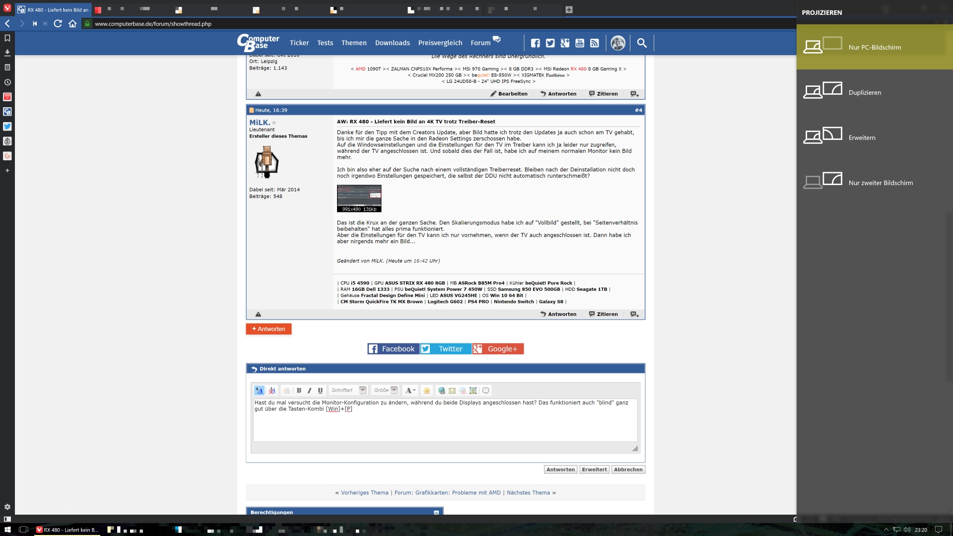

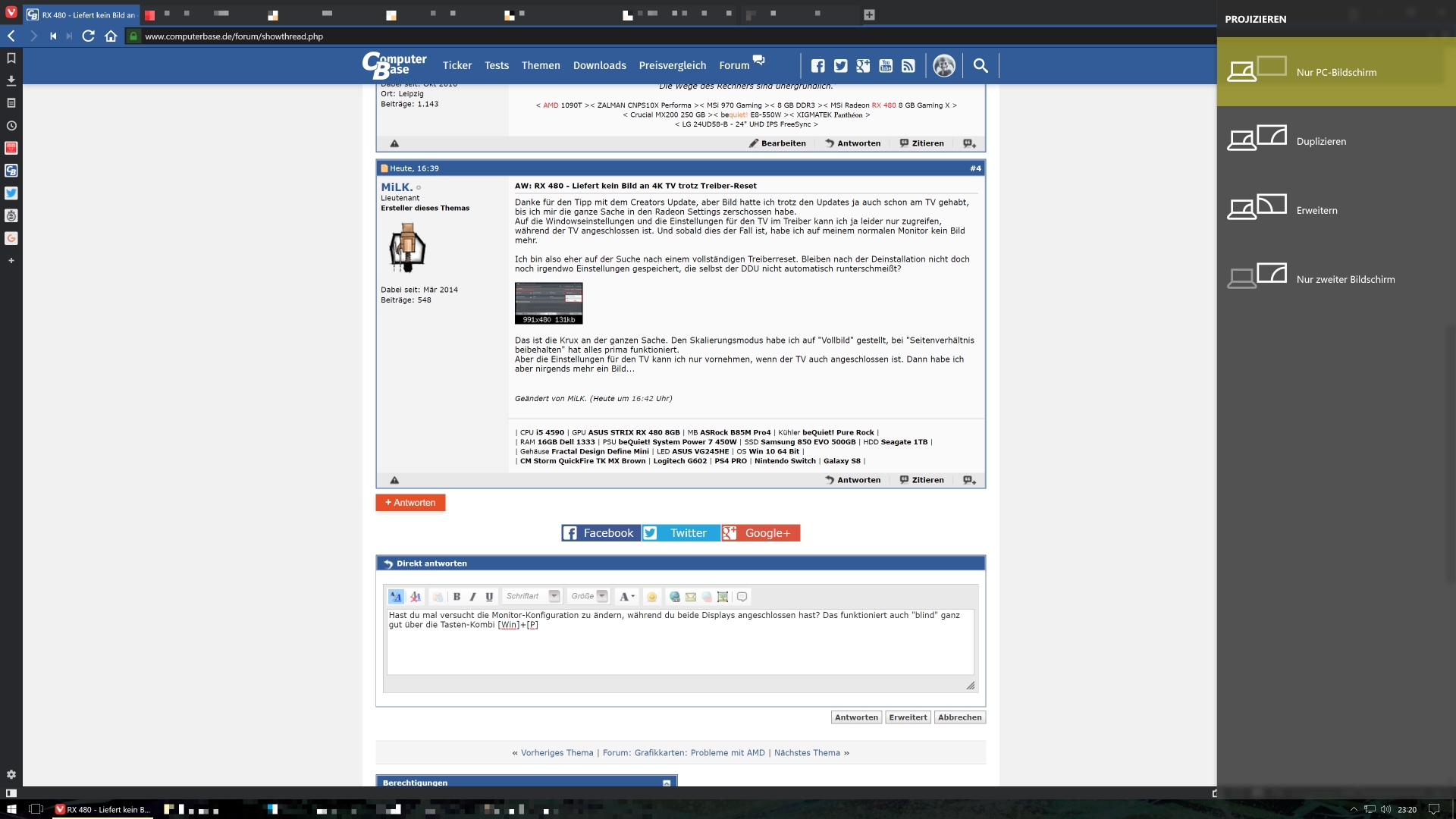

Hast du mal versucht die Monitor-Konfiguration zu ändern, während du beide Displays angeschlossen hast? Das funktioniert auch "blind" ganz gut über die Tasten-Kombi [Win]+[P] (siehe Screenshot) WinP.jpg. Mit etwas glück bekommst du noch ein paar mal Drücken (der wandert die Optionen dann der Reihe nach durch) ja auf einem der Displays ein Bild und kannst dann für beide Einstellungen vornehmen....
Ein Versuch sollte es wert sein.

Danke für den Tipp mit Win+P, habs jetzt wieder hinbekommen! Um der ganzen Problematik in Zukunft allerdings aus dem Weg zu gehen, habe ich mir gestern den Steam Link bestellt, war sowieso im Angebot!
