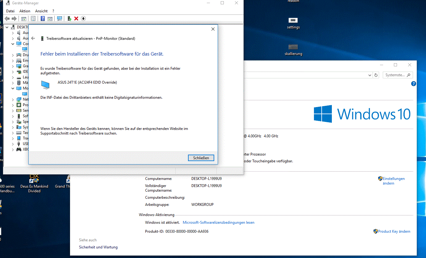

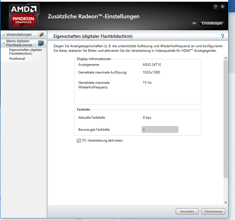

1. Also erstmal komm ich mit den Radeon Settings mal überhaut nicht klar unter den Zusätzlichen Optionen wo eigentlich alles aufgelistet sein sollte fehlen bei mir 95% der einstellungen

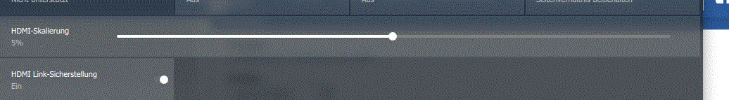

2. Das grund Problem das ich mit dem Fernsehr habe ist das er nicht richtig Skalliert und das bild bei Default settings verschoben ist, bei Nvidia ging das ohne Probleme bei Größe ändern/anpassen, mittlerweile habe ich diese Funktion auch in den Radeon Settings gefunden. nur führt mich das zu weiterren problemen wie z.b wenn ich den Farbraum auf Voll RGB einstelle kann ich den Bildschirm nicht mehr ausrichten dann verschwindet diese einstellung siehe screen
aber das aller größte problem ist sobald ich den Bildschrim per Skallierung anpasse setztewn sich Sobald ich Vsync an habe die Frames automatisch auf 30 das ist sehr ulkig sobald ich die Skallierung auf 0 setzte sind die Frames wie es sein sollte auf 60. Frame target bzw Limiter sind ausgeschlossen...
So meine Frage wie kann ich meinen Bildschirm ausrichten ohne das in den Radeon Settings zu tun =?

@TE: An der skalierung muss man im Normalfall NIE was machen solange du die für den TV native Auflösung einstellst. Ich gehe mal davon aus, dass du auf 1080p eingestellt hast? Dann gehört der Regler auf 0% und nicht auf 5.
Wenn dann was vom Bild fehlen sollte, ist etwas am TV falsch eingestellt.
