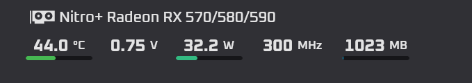

Noch ein kleines Update:
Ich habe gerade gesehen, dass einer meiner CPU-Lüfter nur mit 20% lief... jetzt habe ich diesen auch auf 25% gestellt und es hat irgendwie auch einen Einfluss auf die GPU-Temperatur... diese bleibt jetzt bei ca. 45 Grad im Office/Idle, statt über 50 ....
Es war zwar ein bisschen "Arbeit" sich in LACT (danke @Tanzmusikus für den Tipp) reinzudenken, aber am Ende ist man deutlich flexibler mit den GPU Einstelllungen... sogar besser als in Windows!
Denn jetzt habe ich meine GPU stromsparender im Einsatz und der zero-fan Modus klappt auch...
:jumpin: 🙃 :schaf:

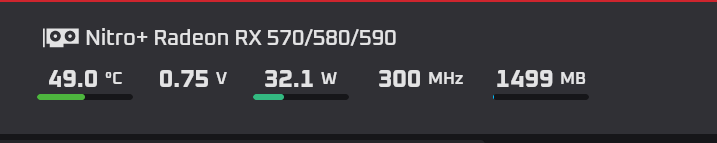

(Screenshot nach ca. 40 Minuten Betrieb)
die 49 Grad sind dann eher realistisch im Office... aber doch ein paar Grad gewonnen ...
Reaktionen: Tanzmusikus und rollmoped

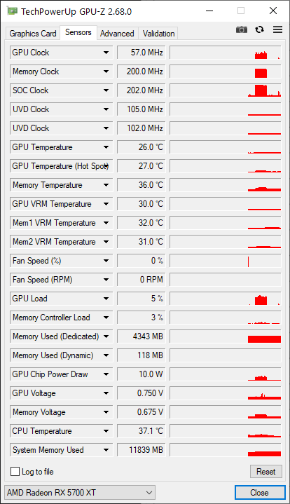

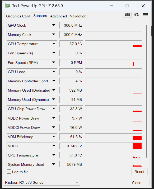

Du ha(tte)st also nie den Sensors-Tab angeschaut?
Damit könntest du herausfinden, welche Sensoren deine Grafikkarte überhaupt besitzt.🧐
Reaktionen: larska
Ja, für deine RX 570 gibt es wohl keinen Sensor für den GPU-Hotspot.
Dann hat sich das ja erledigt. :daumen:
