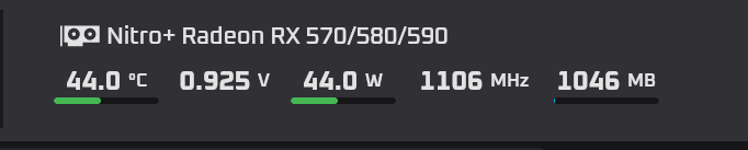

im "OCCT" hat meine RX 570 im Idle folgende Werte:
meisst geht es sogar über 50 Grad, dann gehen sogar die Lüfter an...
Unter Windows lief die Karte im Idel meisstens bei unter 30 Grad und mit viel geringerem Takt im Idle...

Undervolting ist doch völlig Banane an der Stelle. Die Karte sollte im idle eigentlich so 7-14W verbrauchen.
Wenn sie 44W säuft dann idled sie nicht und man muss rausfinden warum. In der Regel ist die Antwort mehrere Monitore oder unterschiedliche/zu hohe refresh rates -> Pixel-Durchsatz ist zu hoch -> Memory kann nicht in den Idle takten.
Wenn sie mit dem gleichen Monitor-Setup unter Windows korrekt idled dann sind Monitor-Settings vielleicht anders oder es gibt einen grundsätzlichen Unterschied zwischen den Treibern. Ansonsten gibt es vielleicht irgendeinen Prozess der ständig leichte Last auf der GPU verursacht.
Mit Undervolting wird man die 44W aber nur um ein paar Prozent reduzieren, nicht auf die erwarteten ~10W vierteln. Kriegt man den Stromverbrauch nicht so weit reduziert dass die Karte passiv unter 50°C bleibt würde ich den Zero-Fan-Modus ganz unterbinden, sonst muss der Lüfter ständig anlaufen und wieder stoppen was nicht nur akustisch nervt sondern auch die Lebenszeit des Lüfters reduziert.

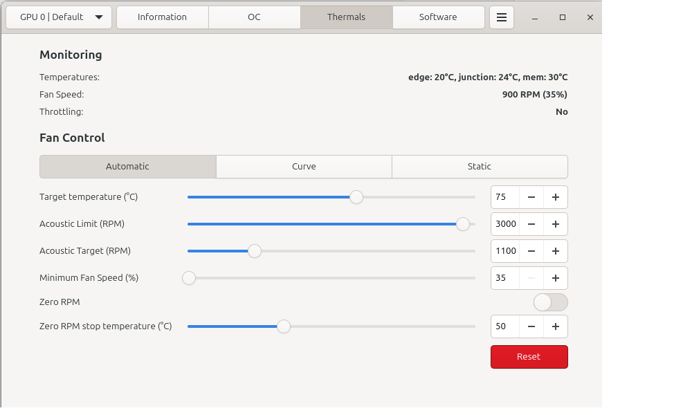

@xeroftw habe es jetzt mal so eingestellt:
Reaktionen: Tanzmusikus
Da müsste noch irgendwo nen Button sein, damit kannste den Modus komplett aus schalten. Bin da irgendwie kein Fan von.
Reaktionen: larska

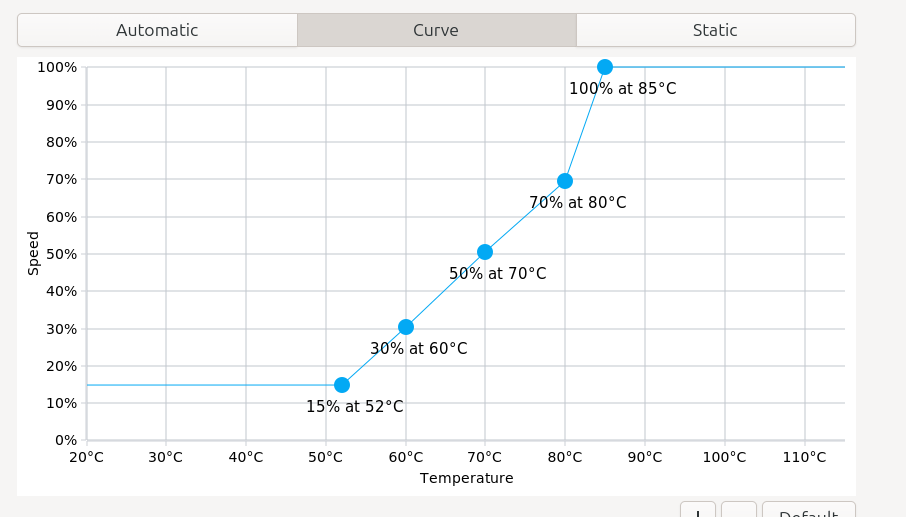

Ich hätte ansonsten 2 Lösungsansätze um den "stock" Modus des Treibers zu verbessern, hier gehen die Lüfter ja ständig an und aus... (Vielleicht ist ja auch der Temperatursensor einfach falsch, aber das kann ich ja nicht wissen/änder)
1. Ich lasse die Lüfter aus, dafür habe ich die Karte auch etwas "undervolted". Für Spiele habe ich dann ein anderes Profil ohne Undervolting.
Die Lüfter starten erst bei 55 Grad, die Temperatur bleibt so stabil bei 53 Grad im Office/Idle. Somit verhindere ich aber den Ping-Pong-Effekt, dass die Lüfter immer an und ausgehen.
2. Ich lasse den zero-Fan-Modus weg und lasse die Lüfter konstant bei 15 % laufen. So bleibt die Karte kühler.
Welche Option wäre besser?
Ich würde immer 2. bevorzugen. Nen konstanter Luftstrom, dadurch können sich keine Hitzestaus in der Karte bilden.

Kurzer Nachtrag:
Ist schon schade, dass die RX 570 nicht "out of the box" so funktioniert wie unter Windows... aber das sind wohl die kleinen "Hürden" mit denen man klar kommen muss...
Ich sehe es jetzt mal positiv: Wenn man LACT zu bedienen weiß, kann man die GPU vielleicht sogar besser nutzen... Es war schon ganz praktisch, dass der zero-fan Modus geklappt hat und die GPU im Desktop nicht wärmer als 44 Grad wurde. Das geht so in Linux nicht.
Ich habe jetzt doch LACT so eingestellt, dass die Lüfter grundsätzlich leicht drehen, momentan mit fast unhörbaren 630 rpm...
Ich habe mich so entschieden, auch wenn im "gebastelten" zero-Fan Modus auch nur ca. 52 Grad erreicht werden und die Lüfter geschont werden...
Aber wahrscheinlich ist es besser:
Lüfter nicht schonen und kühlere Temperaturen, oder wie seht ihr das?
Ich persönlich würde die niedrigeren Temperaturen nehmen. Also langsam drehen lassen und 44grad.
Reaktionen: Tanzmusikus und larska
Denkt ihr es gibt eine "Mindestdrehzahl" der Lüfter? Ich habe momentan 14 % (ca. 600 rpm) eingestellt. Ich würde gerne noch etwas tiefer einstellen... Wäre das evtl. ein Problem für die Lager wegen der starken Drosselung?
Könnte nur ein Problem geben, dass die nicht anlaufen, wenn das PWM Signal zu niedrig ist.
