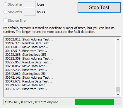

Ich hatte zuerst den falsch eingestellten RAM im Visier. Aber dort habe ich mittels Mem Test nach richtiger Einstellung keinen Fehler gefunden:
Also ging ich diesmal von der Grafikkarte aus. Mal schauen vielleicht werde ich morgen mal ein wenig Witcher 3 oder Resident Evil spielen, um zu schauen wie die Sapphire sich schlägt.
Memtests die unter Windows laufen sind nicht wirklich zu gebrauchen,
können auch nicht den ganzen RAM testen.
Wenn, dann richtig, hiermit:
"Memtest86"
