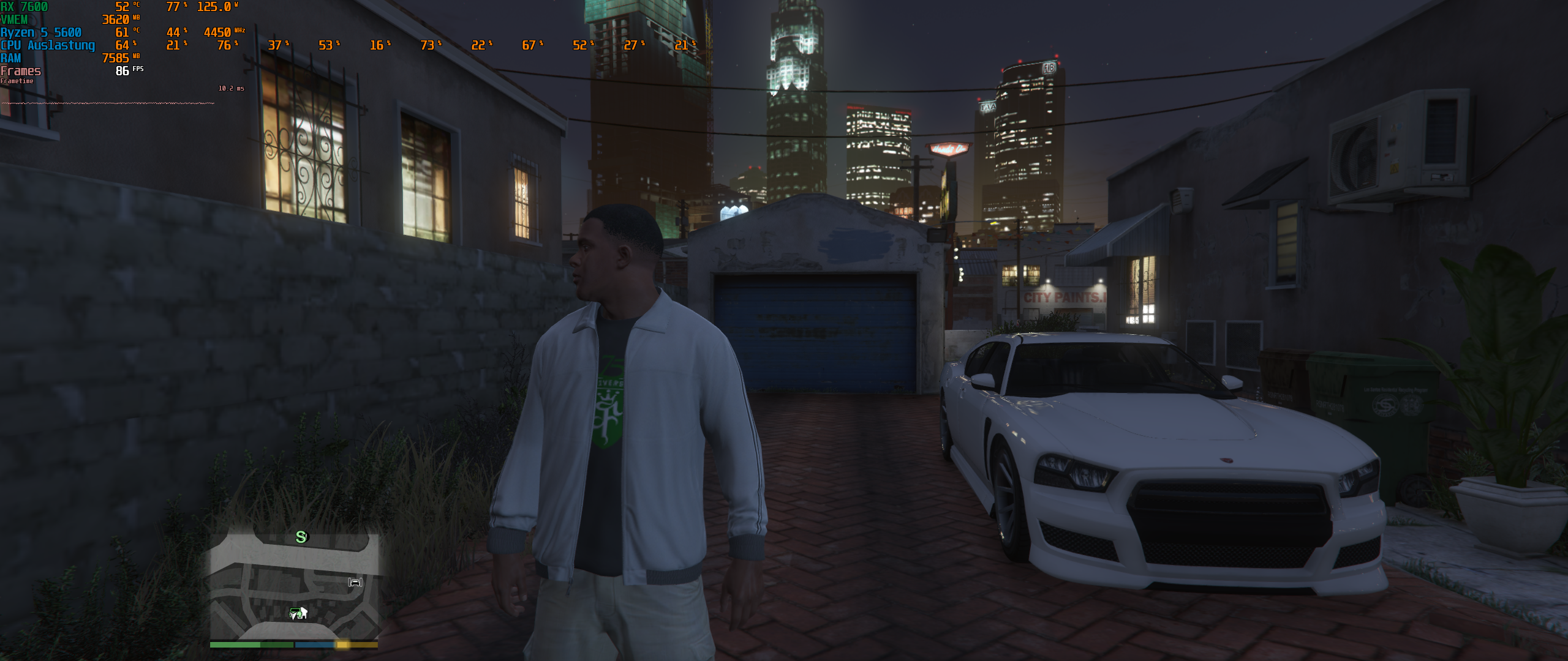

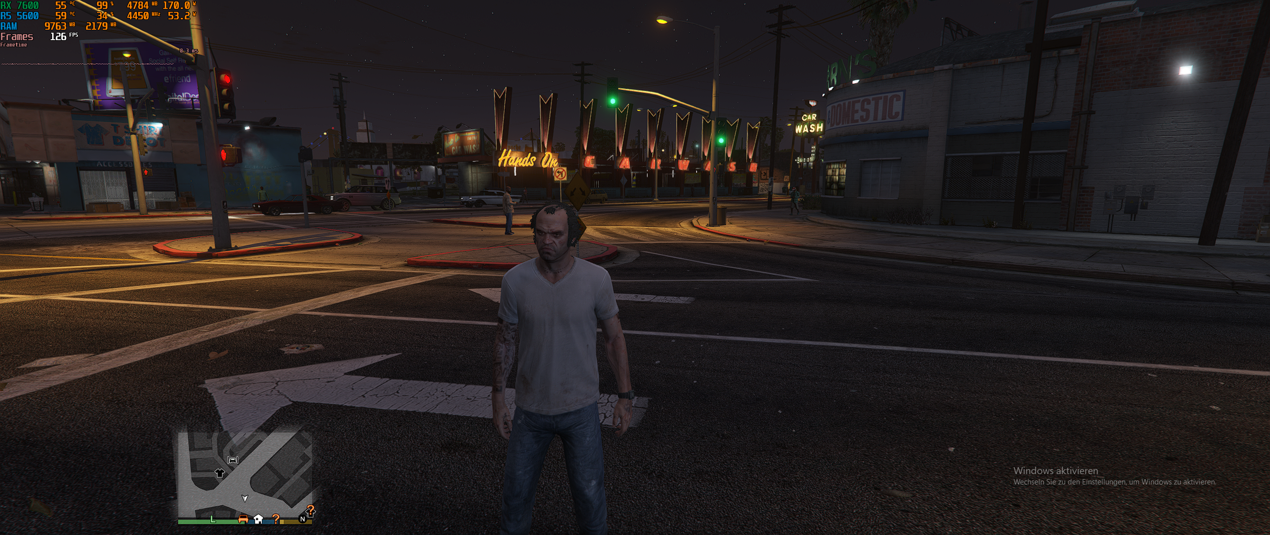

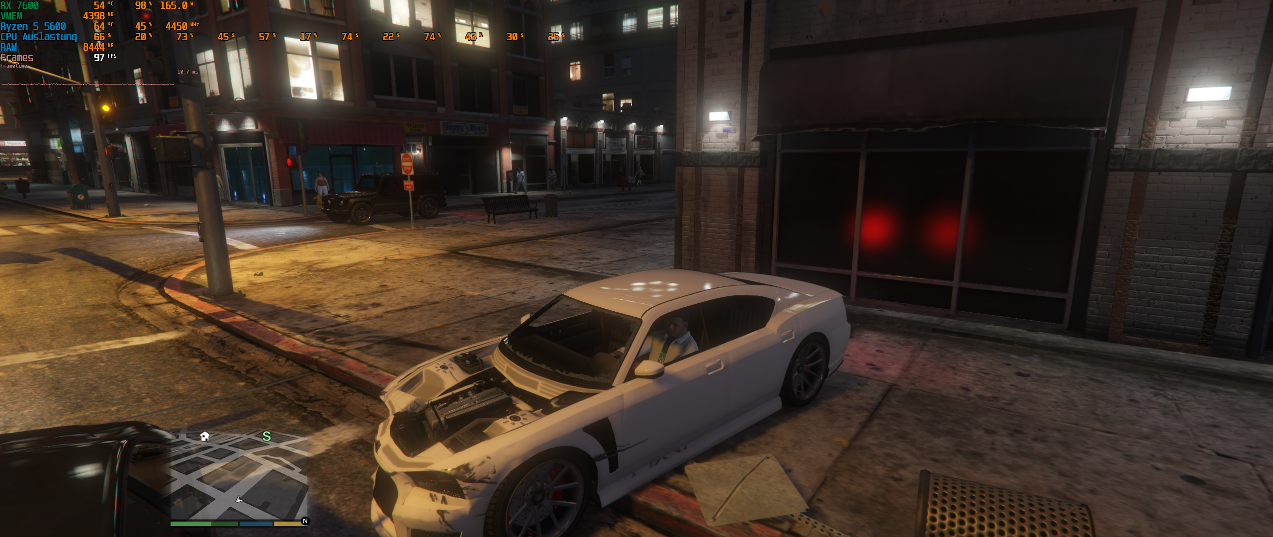

Also ich habe jetzt nochmal 2x 8gb 3200mhz cl22 RAM eingebaut also endlich Dual. Man merkt das sich die Leistung aufjedenfall erhöht hat.

die Auslastung der Grafikkarte ist jetzt besser, 92% 98% , die kann jetzt halt mehr Leistung bringen!
cl22 ist halt nicht so der Hammer, aber besser als vorher. Hast du jetzt ein Modul im 2.Slot von links
und das andere im 4.slot von links? Und die 16GB hast du raus?

Das Single Modul ist jetzt raus, und ich habe im allgemeinen 16GB auf jeweils 2 Modulen zusammengefasst. Vielleicht kann ich mir in Zukunft nochmal etwas zackigeren RAM zulegen.

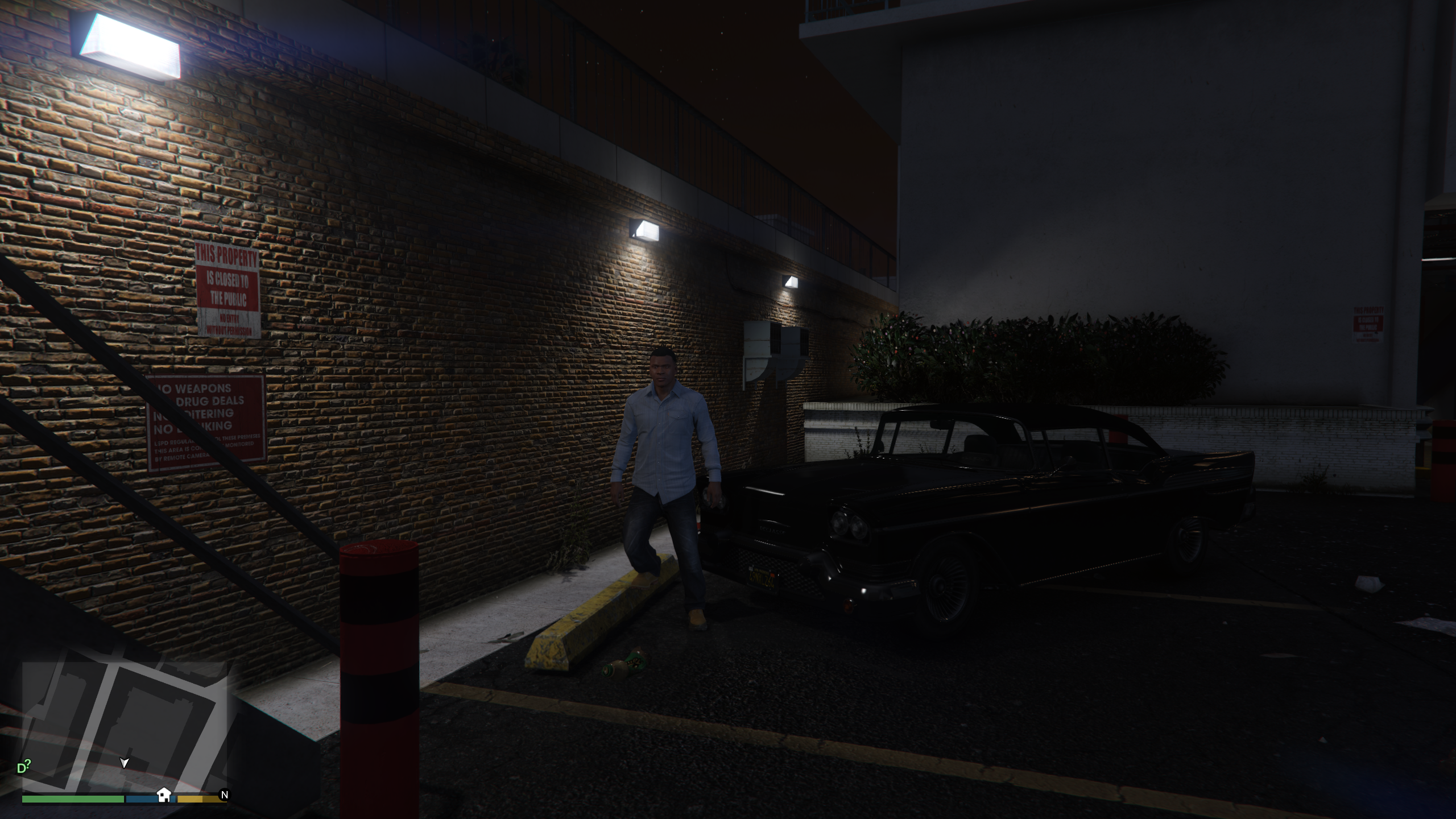

Wirkt bei dir in der Tat matschig. Ich habe mal bei mir geschaut, ebenfalls auf Sehr hoch, und da wirken die Texturen schon viel besser. Allerdings habe ich MSAA auf x4 und Reflexionen MSAA ausgeschaltet, weil die Reflexionen am Auto dann total beschissen aussehen.
Keine Ahnung in wie weit man mein Screenshot vergleichen kann mit deinem, da ich ja etwas andere Hardware habe.
Guter Veegleich, könnte im Enddefekt auch daran liegen das sich die verdammten Texturen nicht hochstellen lassen. Es bleibt nur auf Normal!

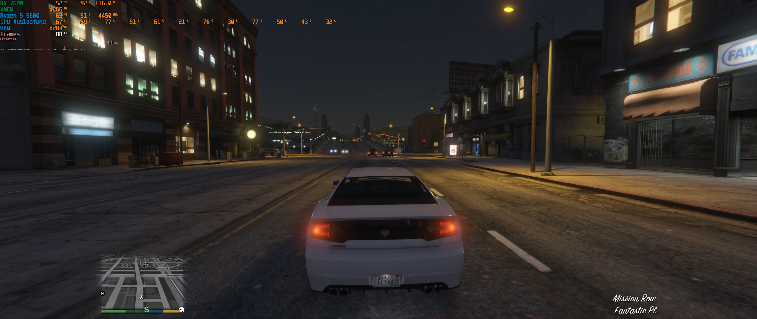

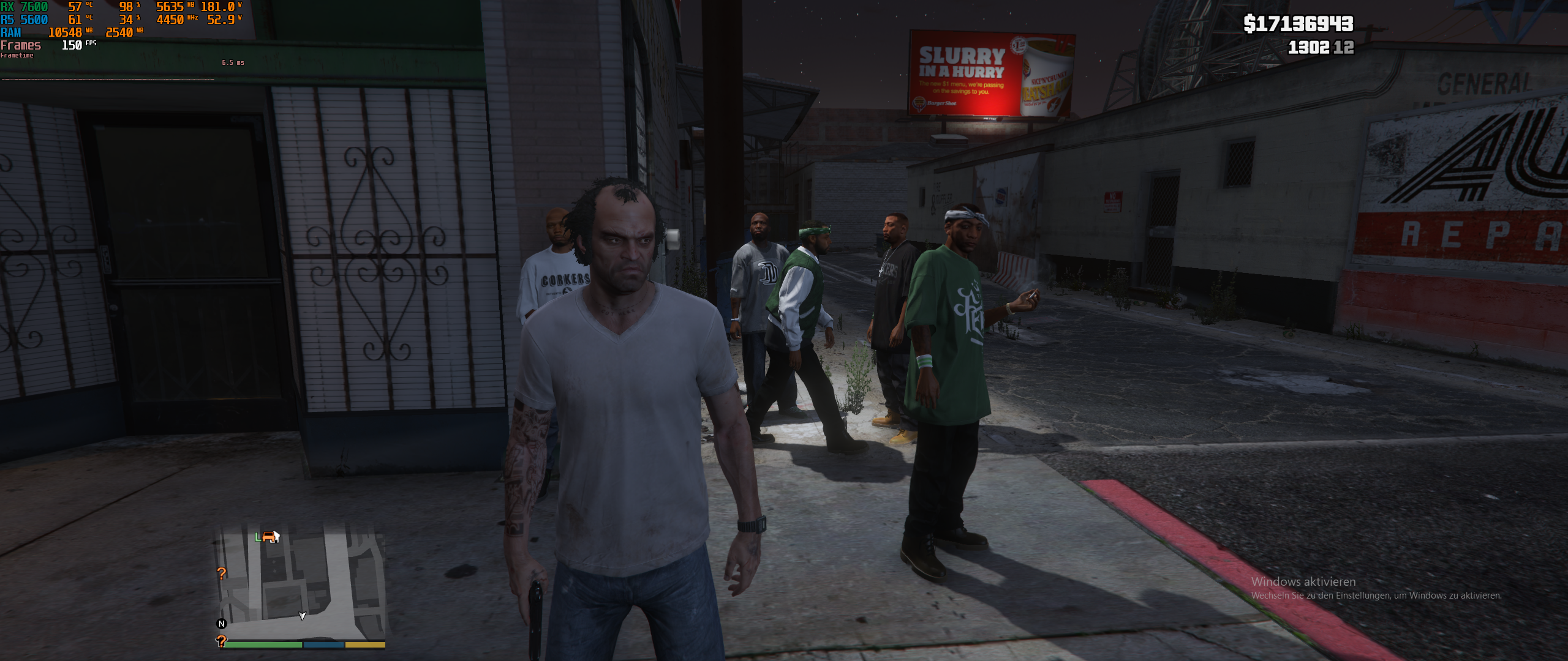

Also nochmal neues von mir, ich habe jetzt GTA nochmal installiert. Und es hat wirklich viel gebracht! Mit MSAA x4 und preset hoch über 100FPS in der Innenstadt. Das ist erstaunlich zu den Ergebnissen von vor ein paar Tagen. Danke nochmal an alle! Jetzt wird sich noch ein Windows 11 Key geholt, und dann bin ich wunschlos glücklich.
Hier nochmal 1/2 Bilder.
Man sieht auch deutlich, das die Bilder nicht mehr so verwaschen sind.
