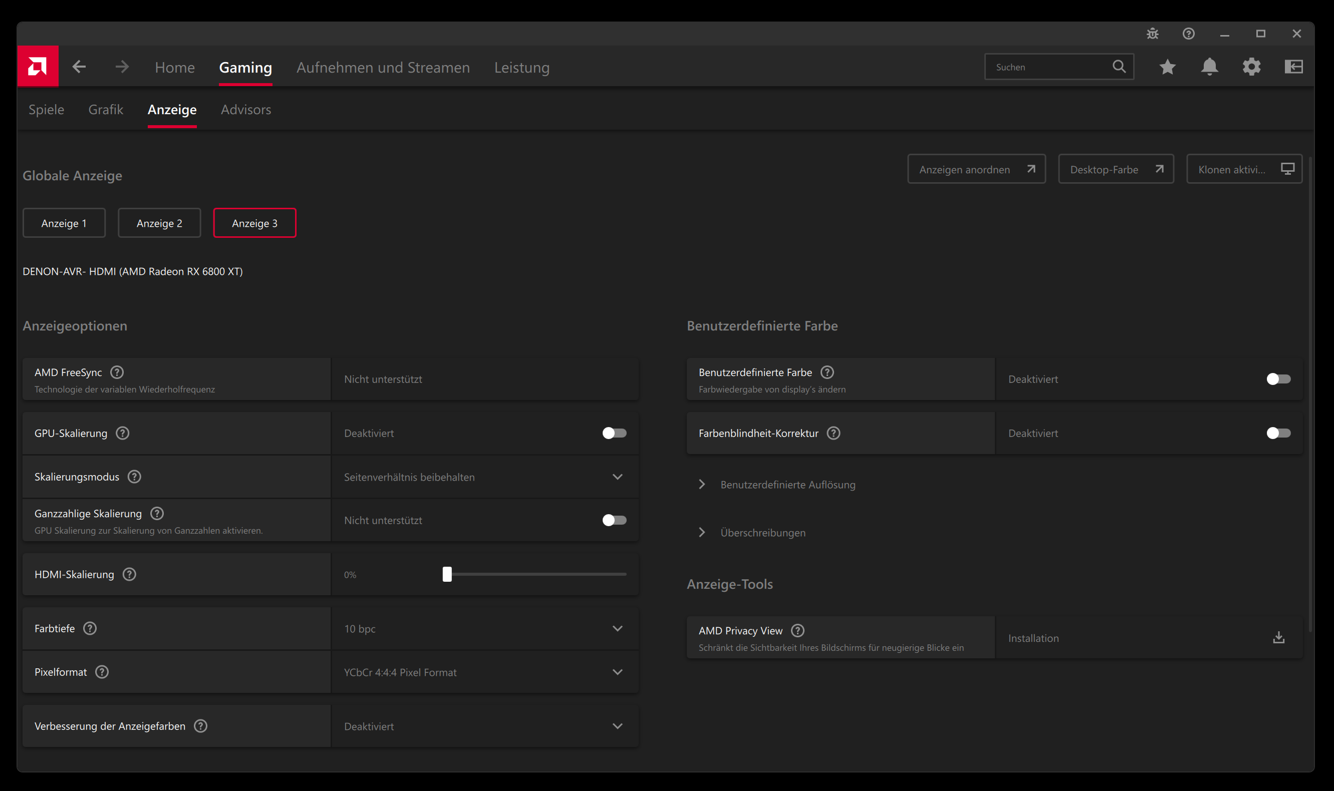

Mach mal einen Screenshot von "Gaming -> Anzeige".

Hat hier noch nie gefehlt. Hier ein Screenshot, der aktuellste Treiber von Nov.23.
Da, zu sehen mein HDMI-AV-Receiver, ist z.Zt. kein Monitor hinter.
Die sind zwar ebenfalls direkt an Graka, aber per dP:
