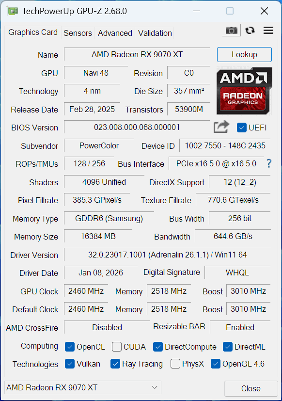

Auf meiner stinknormalen Hellhound ist Samsung drauf, siehe Screenshot.
90 Grad Speichertemperaturen habe ich noch nicht gesehen.
Reaktionen: coxon
