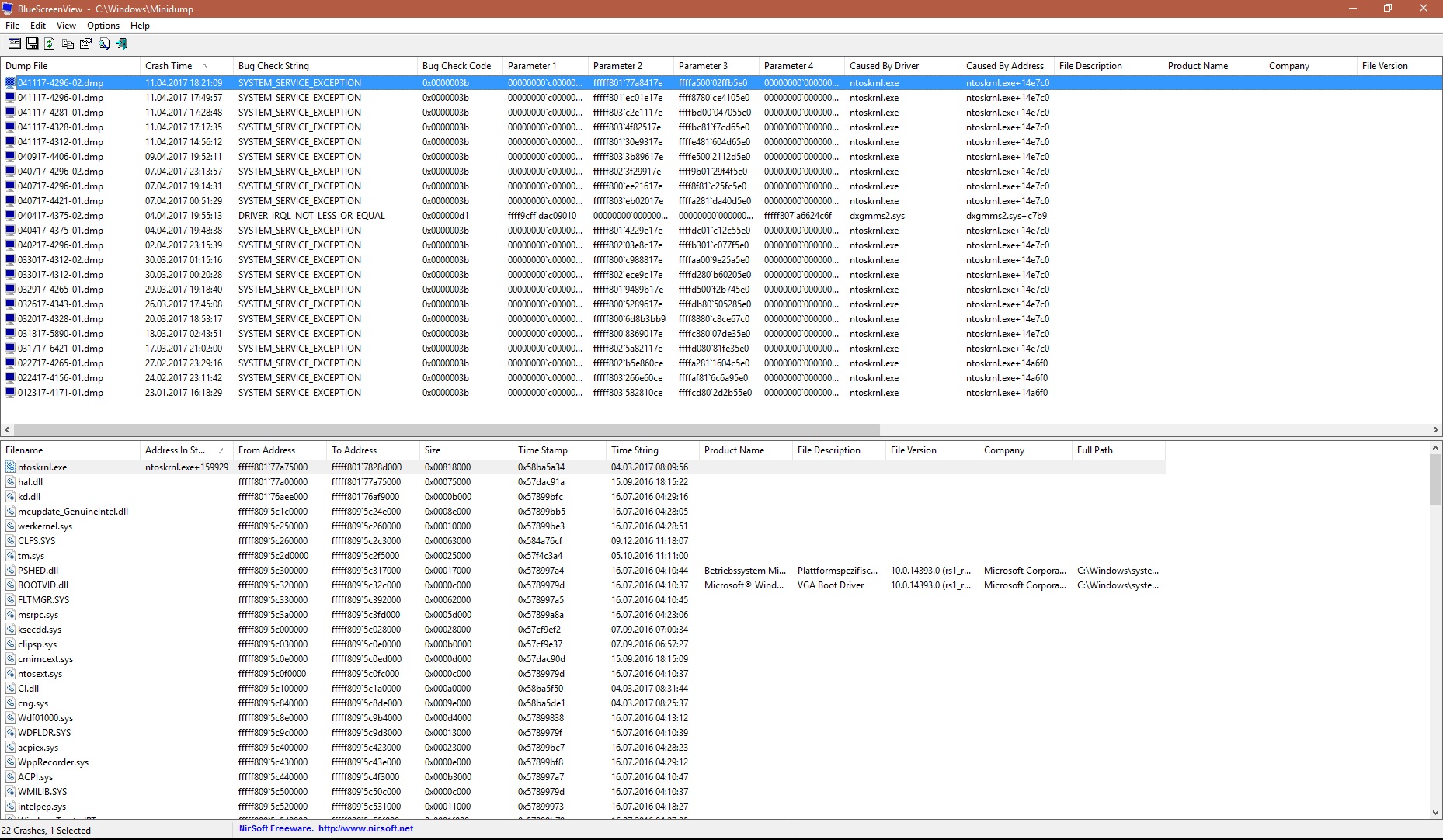

Abgesehen davon: Bluescreenviewer benutzen und Screenshots hier hochladen. Zusätzlich Screenshots von der Ereignisanzeige-> System machen (hier interessieren Fehler und Warnungen).

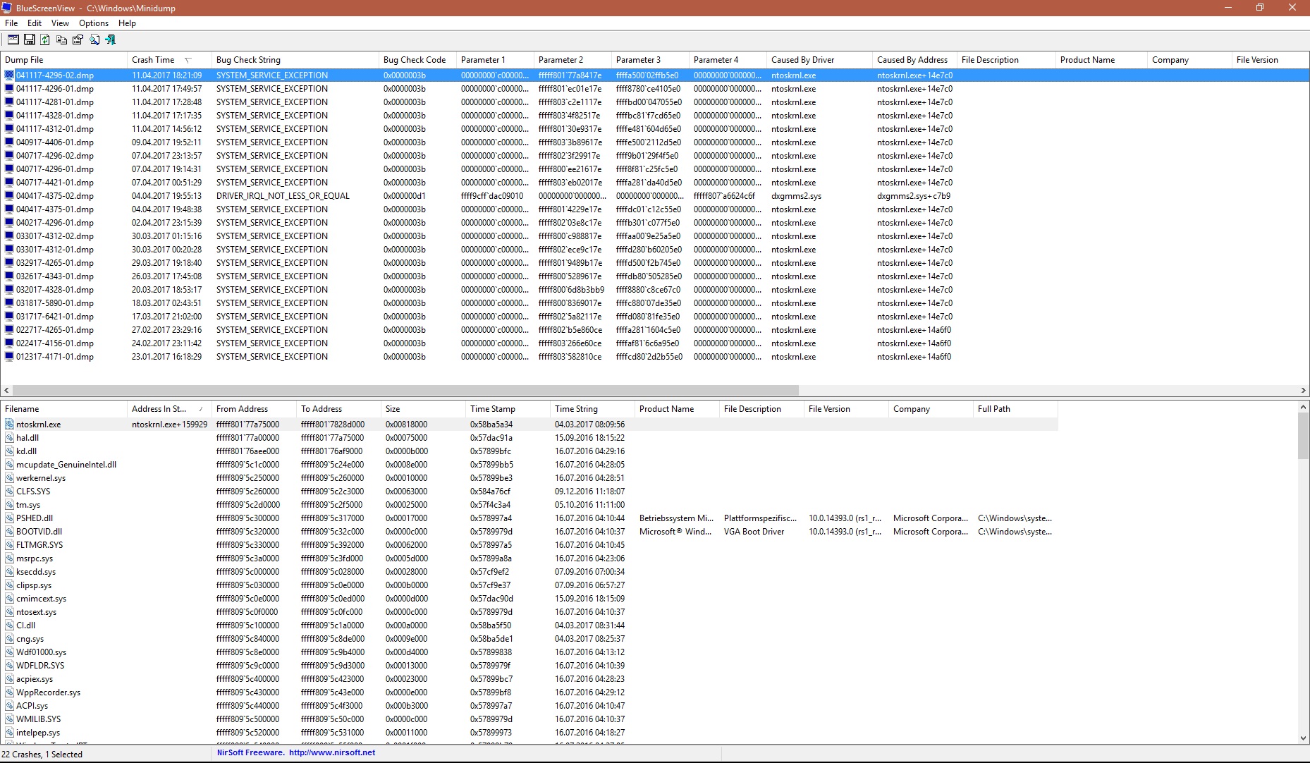

Hier der Screenshot vom Bluescreenviewer:
Hier von der Ereignisanzeige:

@fab: Dein RAM-Test war insofern schon mal unbrauchbar. Der Windows eigene findet nur etwas, wenn der RAM offensichtlich durch ist. Kleine sporadische Fehler findet der selten bis nie, diese sind aber genau jene die den Rechner im Betrieb abschmieren lassen.
Benutz ein brauchbares Programm: Memtest86
Deine Bluescreens deuten übrigens insofern mal ÜBERHAUPTNICHT auf die Grafikkarte hin. Eher auf ein RAM-Problem oder ein Problem mit dem Netzteil/Mainboard, wenns an der Hardware liegt. Ausgeschloßen ist natürlich nichts, aber GPU-Probleme hätten andere Bluescreens zur Folge.

@katamaran: Wäre nach dem RAM auch mein erster Verdacht. Wobei gegen RAM schon fast spricht, dass der Bluescreen der gleiche bleibt bis auf eine Ausnahme. Bei RAM sind es oft vollkommen verschiedene. Nach dem Memtest kommt auch alle Fälle das Netzteil als Hauptverdächtiger dran

Genau so und nicht anders. Da steht dann nämlich schonmal das verursachende Modul drin für gewöhnlich.
Denkbar wäre durchaus auch das Netzteil, das ist immerhin bereits 2012 erhältlich.
Der Bluescreen selbst deutet erstmal nicht auf die Graka an sich hin.
